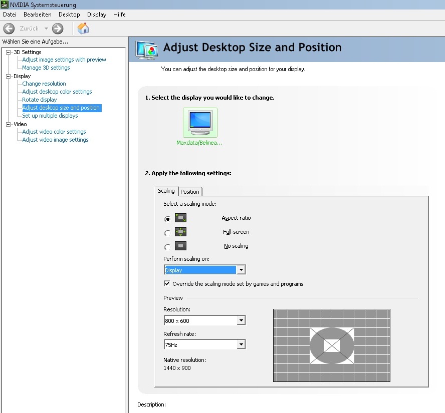

Ich wollte mal kurz fragen ob der obige Asus 144/180 HZ auch bei 4:3 (zB 1024x768) darstellen kann? Laut Handbuch, welches ich im Internet gefunden habe, geht das nicht.
Einfach nicht den Monitor interpolieren lassen sondern die GPU.
Dann sollten bei jeder Auflösung die 144/180Hz drinnen sein.
Aber warum will man einen solchen Monitor mir 1024x768 betreiben :ugly:
Um welche uralten Games gehts denn :huh:
Danke : )
Es geht um CSGO. Bin es noch gewohnt in 4:3 stretched zu spielen. Naja vllt stelle ich dann mal auf 1280x960 um : ) oder ich gewöhne mich irgendwann mal an 1440p.
Ich schätze mal das sind einfach die "Standardtiming" des Monitors.
Du kannst ja einfach mal selbst eine Auflösung erstellen mit 1024x768 und 144 Hz.
Die Wahrscheinlichkeit das er diese korrekt anzeigt ist recht hoch.
