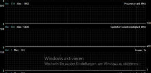

Ein weiterer Grund für das wechseln der PSU war, dass der Hardware Monitor von MSI Afterburner immer einen Peak bei der Power[%] hatte bevor das Spiel sich geschlossen hatte und ich dachte vielleicht liegt es daran, dass das alte Netzteil einfach zu wenig Power hatte. Aber normalerweise würde dann ja sehr wahrscheinlich der ganze PC abstürzen und nicht nur das Spiel.
Des Weiteren ist mir durch den AfterBurner aufgefallen, dass die Graka extrem hohe Taktraten von bis zu 1962Mhz hat. Ohne jegliches OC, also mit den Standardeinstellungen. Normal sind laut Hersteller
  • 1708 MHz / 1847 MHz Kern-/Boost-Takt (OC Mode)
  • 1683 MHz / 1822 MHz Kern-/Boost-Takt (Gaming Mode)
  • 1607 MHz / 1733 MHz Kern-/Boost-Takt (Silent Mode)
liegt dies vielleicht an einem Defekt, oder ist die interne GPU Boost 3.0 "Software" dafür zuständig?
Es ist ja kein Wunder, dass die Power bei solch hohen Taktraten in die Decke geht. Die Temperatur bleibt erstaunlicherweise bei max. 72*C, dadurch sollte also eigentlich nicht der Absturz kommen.
Hier kommen wir auch zu meinem nächsten Ansatz einer möglichen Fehlerbehebung.
Ich habe nun als nächstes mal das Powerlimit, um -5% runtergesetzt und die Taktrate um -100-200Mhz gesenkt und siehe da die Abstürze kommen nur noch sehr selten, oder gar nicht. Aber dies ist ja eigentlich auch keine permanente Möglichkeit, oder ist es normal das Grakas mit der Zeit automatisch höher Takten und sich dann auch nicht mehr automisch selbst regulieren?

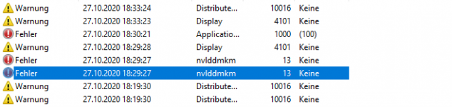

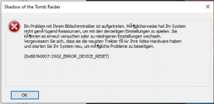

Im Eventmanager sind auch noch so einige Fehlermeldungen die beim Absturz auftauchen.
"Der Anzeigetreiber "nvlddmkm" reagiert nicht mehr und wurde wiederhergestellt"

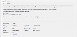

"Die Beschreibung für die Ereignis-ID "13" aus der Quelle "nvlddmkm" wurde nicht gefunden. Entweder ist die Komponente, die dieses Ereignis auslöst, nicht auf dem lokalen Computer installiert, oder die Installation ist beschädigt. Sie können die Komponente auf dem lokalen Computer installieren oder reparieren.
Falls das Ereignis auf einem anderen Computer aufgetreten ist, mussten die Anzeigeinformationen mit dem Ereignis gespeichert werden.
Die folgenden Informationen wurden mit dem Ereignis gespeichert:
\Device\Video3
Graphics Exception: ESR 0x404490=0x80000001
Die Nachrichtenressource ist vorhanden, die Nachricht wurde in der Nachrichtentabelle jedoch nicht gefunden"
