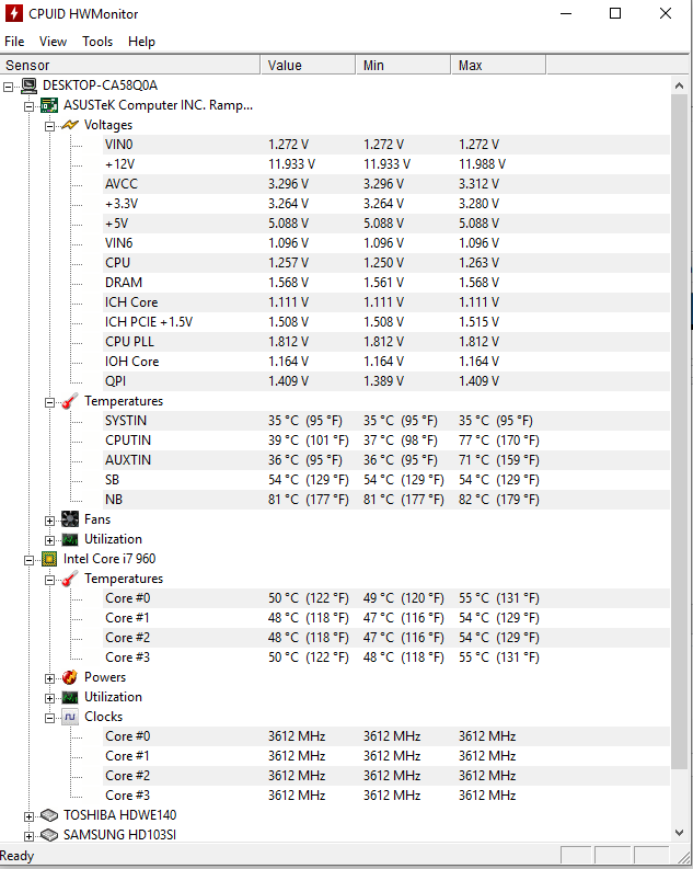

Ich habe ein Problem mit meinem Rechner der schon etwas in die Jahre gekommen ist. Ich rede hier von einem X58 Chipset mit dem 1366 Sockel, erste Generation i7 - Bloomfield und dieser Chipset läuft momentan zwischen 80° und 90° Celsius... Ich würde gerne wissen warum der Chipset so heiß wird und wie Ich eventuell dagegen etwas tuen kann, bevor Ich in 3,4 Monaten dringenst zu einem Ryzen 3000 zugreifen werde. Bis dahin würde Ich meinen Computer jedoch noch ordnungsgemäß laufen lassen.
The Story so far:
Das Problem ist mir aufgefallen nachdem Ich eine kaputte Wakü ausgetauscht habe und auf einen Luftkühler umgestiegen bin, dieser Scythe Mugen 5 war jedoch so groß, das Ich den Chipsatzkühler ändern musste. Bei meinem Mainboard war ein großer Heatspreader mit aktiv Kühler und ein kleinerer flacher passiver auf den Ich dann gesetzt habe. Ein paar Monate vergingen und mir viel auf das dieser ziemlich heiß wurde. Ich habe die Wärmeleitpaste getauscht, kein Unterschied. Viele alten Videos 2014 - 2016 über dieses Board berichten davon, dass der Chipsatz nicht wirklich heiß werden soll. Beim Asus Support hieß es, man könne den Chipsatz auf dieser Temperatur laufen lassen, optimal wäre dies natürlich nicht...

Warum wird der Chipsatz so heiß? Was kann Ich dagegen tun?

Hast du deine CPU übertaktet? Hatte das selbe Problem mit meinem sabertooth x58 und einem i7 950@4,45Ghz mit dem Chipsatz, da hatte ich 90°C, @stock waren die Temperaturen in Ordnung. Ich habe dann einen von diesen Lüftern Noctua NF-A4x10 FLX Luefter - 40mm auf den Northbridge-kühler geschraubt und die Temperaturen sind von 90°C auf 60°C gesunken.

Ja, hab die auf Höchstleistung gehabt, aber was hat das mit dem Chipsatz zu tun? Ich habe desletzt geschaut was sich bei OC verändert der Chipsatz wurde vom CPU OC nicht betroffen, jedoch beim RAM OC. Also hab Ich das eine gemacht, das andere gelassen.
PS. Hab gestern auf ein neues Gehäuse geupgradet und musste den Kühler demontieren, von dem aus, Wärmeleitpaste ist neu (die alte war sogar noch ganz ok, war ja aber auch nur für ein halbes Jahr drauf).

@gekipptesBit Das mit dem min. Wert bei der Energieoption ist ne schöne Sache, die Temperatur geht auch langsamer nach oben, aber am Ende wird er bei hungrigeren Anwendungen dann doch wieder schön in Richtung 90° C

Das ist normal - mein X58 Sabertooth läuft mit ordentlich HT und Ram Takt im Idle bei 80°C... (und ja bei mir ist der RAM Controller in der CPU)
AW: Alte Hardware, heißer Chipset
Du könntest vielleicht mit Kabelbindern einen kleinen Lüfter an dem Scythe Mugen so befestigen, dass er auf die NB bläst.
