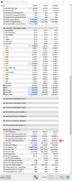

Hallo Leute,
mich umtreibt gerade das ganze Tuning-Spektakel beim 7800X3D. Nicht mehr so einfach wie früher...
Aufgefallen ist mir aber, dass nun die integrierte Grafikeinheit im Idle ca. 25W zieht und ingame (zB. CP2077) bis zu 65W permanent saugt. Laut anderen Aussagen von den wenigen die sich mit dem Thema beschäftigt haben bringt das deaktivieren der Einheit im UEFI nichts - es wird dennoch die gleiche Last angesetzt und auch vone ine externen Strommessgerät vorm Netzteil gemessen. Bei einem Benchmark ist mir mit deaktivierter iGPU auch der Benchmark verreckt, so als würde die iGPU tatsächlich was berechnen und die dGPU "entlasten". Ich finde leider hierzu nicht wirklich was - wie sieht es bei euch aus?
Irgendjemand auch ne Idee wie mit EXPO der Boosttakt auch mal runter geht im Idle und vielleicht weniger als 25W verbraucht werden?
LG

65W durch die 2 CU der iGPU?
Wohl kaum, würde eher auf einen Auslesefehler tippen oder der Wert gehört ganz wo anders hin.

Wäre ja schön wenns nur ein Auslesefehler ist.

Kerne bitte mit Ryzen Master auslesen, Hwinfo kann das nicht auslesen, was die wirklich machen:

Ich vermute erstmal auch ein auslese Fehler.
Stecken den alle Video Kabel die zum Monitor gehen unten in der GPU drin ?
Ich habe an meiner IGPU des 7800x3d einen kleinen 15,6 Zol hängen (über USB-C mit Displayport).
Dort verbaucht meine IGPU laut neuster Hardware Info version knapp 7watt.
Wenn du da was dranstecken hast und die nicht deaktiviert, ja dann arbeitet und schluckt die auch, ist klar. Einfach aus und fertig.
