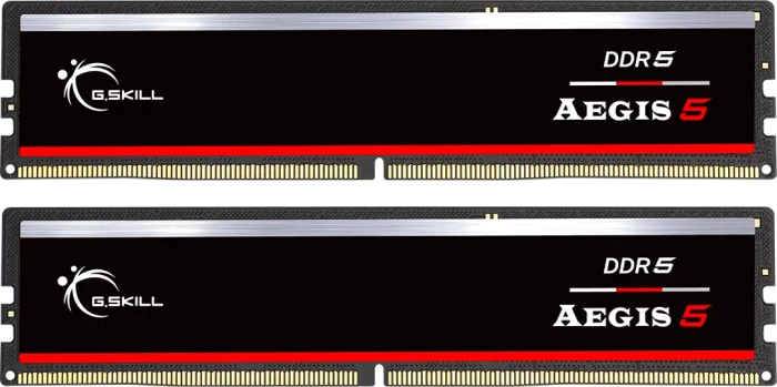

EXPO, XMP, Kühlkörper und sollte überall funktionieren und mit Kompatibilität glänzen. Sie sind in der offiziellen Kompatibilitätsliste von AMD für den 9800X3D!
Sie bieten DDR5-5600 mit CL36-36-36 bei nur 1,20 Volt, ebenso XMP und EXPO.
