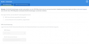

Ja, die müssten dann halt alle mittels Switch angebunden sein, damit jedes Gerät seine IP-Adresse bekommt. Habe ich auch mit der Mesh Funktion so eingerichtet, sodass überall dieselben Zugangsdaten sind. Die Geräte wechseln dann eigenständig mit dem besseren Signal.
Mit AVM was ich habe geht es zumindest.
Dadurch lässt sich dieser Bereich über meinem Repeater nicht einstellen, weil alles vom Router übernommen wird.
