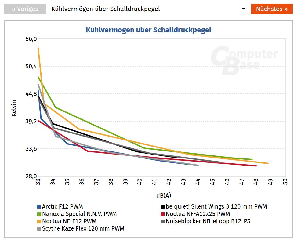

Die Arcticlüfter sind gerade in dem Bereich, der uns wichtig ist, also leise, führend. Wer hätte das gedacht:
lueftertest-jpg.1016057
Quelle: 120-mm-Luefter im Test: Analyse zum Einfluss des Luefters auf den CPU-Kuehler (Seite 2) - ComputerBase

AW: Wie wichtig sind Frontlüfter für den Airflow/Kühlung?
Dafür werden sie am schnellsten lauter und gehen am schnellsten kaputt.
Die PST Baureihe hat eine neue Lagerung, keine Ahnung, ob das nur ein Marketing gerede ist, oder eine reale Optimierung.
Nein, sie werden nicht lauter als die meisten Premiumlüfter, denn sie drehen gar nicht sonderlich hoch. Es liegt an der Auslegung, es ist ähnlich den Scythe Kaze Flex. Beide haben sehr viele Flügel, das ist für dem Bereich, den wir nutzen optimal, weil von 400-800U/min ordentlich Wind erzeugt wird, bei höheren Drehzahlen wird es dann weniger optinal. Klick doch einfach die drei Diagramme durch. Gerade überteure Noiceblocke eLoop "versagen" kläglich, naja, alles ist auf hohem Niveau, aber warum sollte man 30,-€ für einen >Noctualüfte rausgeben, wenn es für 5,-€ bei Arctic ebenso gute Ergebnisse gibt.
