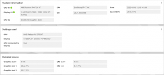

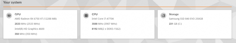

Habe hier die Ergebnisse und System Specs. Habe gerade den Benchmark erneut laufen lassen, da ich gerade (mit einigen Schwierigkeiten...) den neuen AMD Treiber installiert habe. Ist sogar noch schlechter geworden.
Aber gut, ich mache mir dann erstmal keine Sorgen, dass die GPU ein Hardware Problem hat, und schaue nochmal nach, sobald ich CPU, Motherboard und RAM ersetzt habe. Danke für die rege Resonanz!

Da passen der Score von 2000 gegen 4705 schon.
nee, glaube ich nicht, scheint am Takt zu liegen
wie man im Screenshot sieht, taktet die CPU nicht konstant auf 3,9 GHz, sie versucht es kurz, aber drosselt dann runter auf +/- 2 GHz, vermutlich temperaturbedingt
