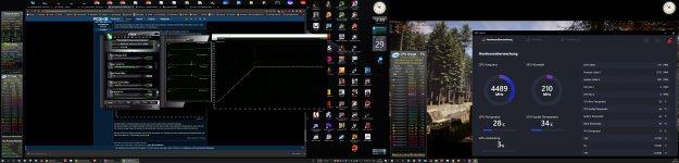

War das erste was ich nach 3090 Ti Einstellung Erfahrungen gemacht habe, mit 0.90v und 2100 MHz ist die Karte genauso schnell und teilweise schneller als die 3090 Ti - werde noch diverse Profile neu anlegen, die alten wurden gelöscht nach Hardware Tausch, muss also neue Grenzen testen... Vorher Werkseinstellungen getestet.
Die 3090 Ti lief oft mit 0.825 Volt ausreichend schnell und leise :) Sollte hier noch besser gehen, habe den Kauf nicht bereut - 1950 Euro ist nicht ohne für ne GraKa aber ist Geil :)
Außerdem ist die 4090 gute 15 Grad kühler unter Last im Verhältnis zur 3090 Ti
... bei "Sons Of The Forest" bringt die Karte kein FPS mehr (hatte ich erwartet) - UNITY Engine wohl am Ende, oder schlecht optimiert ...
... fehlt noch der 13900 K :D
wünsche ein schönes Rest Wochenende (meins ist gerettet :))

Warum gehst du mit dem Takt so weit runter?
Das bringt so gut wie nichts was den Verbrauch angeht, nur die Spannung ist entscheidend... ob du bei 0,9v jetzt 2,1 oder 2,5 GHz fährst (was die Karte schaffen sollte) ist nahezu egal.
Hier haste ein paar Anhaltswerte was mit welcher Spannung in etwa läuft und wie Performance und Leistungsaufnahme aussehen:
2,5 GHz @ 0,9v erscheinen mir als ziemlich "sichere" und effiziente Einstellung.
:D
Du hast doch schon nen 12900K? Es bringt praktisch nix in Spielen da so viel Geld für nen 13900er auszugeben.
Danke, aber war einfach der erste Test, werde das noch hochschrauben und entsprechende Profile anlegen, je nach gewünschten FPS 60 - 90 - 142 <-- Multiplayer BF5 z.B. beim 144 Hz Monitor

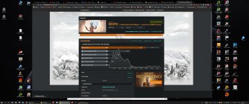

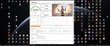

Update: 05.05.2023
0.9v 2610MHz läuft ohne Probleme ;) TimeSpy Screenshot mit Default Seetings
