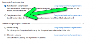

Hatte mit Hochleistung keine Probleme und auch mit Ausbalanciert keine.
Wo ich Probleme hatte, war das "Energiesparmodus".
Damit hat der Prozessor in Games nicht mehr richtig hochgetaktet.
Ist aber schon eine weile her.
