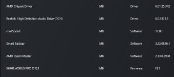

Sind Bios und Chipsatztreiber aktuell?
Ist SAM bzw rbar aktiviert im Bios?

So ich habe jetzt mal nachgeguckt. BIOS ist aktuell mit der Version F21 (vorher F2 gewesen) und Chipsatztreiber ist auf (6.01.25.324) und SAM ist aktiviert. Ich habe das EXPO wieder ausgeschaltet und Probiere mal ein wenig zu zocken.
