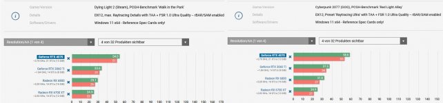

Dem verlinkten Test entnehme ich:
- RTX 4070 hat bei WQHD einen Performance-Wert von 54.4
- RTX 3060 Ti hat bei FHD einen Performance-Wert von 42.1
D.h. mit der in den Tests verwendeten CPU wäre selbst mit höherer Auflösung im Schnitt +29% FPS drin, oder interpretiere ich die Zahlen falsch? (54.4/42.1)
