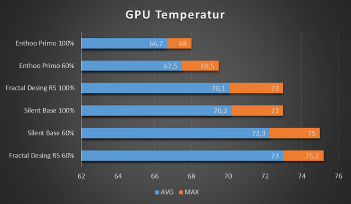

Vor allem die GPU bleibt Kühler als in "normalen" Cases
aus meinem Silent Base Review:
