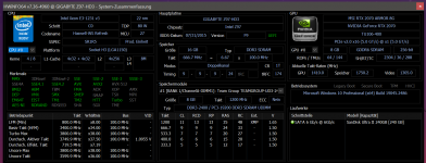

Welches Hardwareteil ist hier vom Sturz beschädigt worden?
Im Anhang die HW Infos.
Vielen Dank für eure Hilfe

ja,... so ein Sturz ist selten gut,... als erstes würde ich mal einen offen Aufbau empfehlen. Alles raus aus dem Gehäuse und nach offensichtlichen Beschädigungen ausschau halten.
Zudem kann man so auch festellen, ob eventuell das Gehäuse, durch verziehen, das Problem ist.
Da kann alles mögliche beschädigt sein oder auch nur ein paar Steckverbindungen gelockert. Als erstes würde ich den Rechner einmal vorsichtig neu zusammensetzen. Dabei auf sichtbare Beschädigungen achten.
