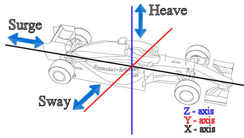

Aber betrachten wir mal Surge,
surge-jpg.1005881
was es beim Plattformmover nicht gibt da das Chassis sich nicht nach vorn oder hinten bewegen kann, weil es ist ja die Simultion eines stehenden Autos ist. Schalten wir diese beim Seatmover vorhandene Achse aus, dann fühlt sich das völlig falsch, bzw. steril und kaputt an. Deswegen sind ja die User von Plattformmovern inzwischen dabei sich Gurtstraffer einzubauen, damit sie was vom Bremsen merken. Blöd nur, dass der nix beim Beschleunigen hilft. :lol:

Meinen kann ich allerdings hier vor Ort jedem beweisen. :nicken: :P

Wir sind an der Stelle, wo die Diskussionen Seatmover vs Plattformmover stets hinführen: Faktische Übereinstimmung in nahezu Allem, nur nicht beim Entscheidenden, nämlich dass ausschließlich die Entkoppelung zum gewünschten Effekt im Kopf führt. Darüber könnten wir jetzt aber hier beim Trockenschwimmen wahrscheinlich bis zum St. Nimmerleinstag diskutieren. :D
Leider kann man das tatsächlich nur, wie bereits erwähnt, "erfahren".
Die Entkoppelung.
Du versuchst das Hirn auszutricksen indem du Nervenpartien des Bewegungsapparat widersprüchliche Signale ans Hirn schicken lässt und diese "unlogische" Differenz
nutzt.
Kann bei manchen Funktionieren aber muss nicht zwingend so sein.Wäre eine Art gezielte Motion Sickness.Unterschiedliche Anwender reagieren wahrscheinlich ebenso unterschiedlich darauf.

Aber betrachten wir mal Surge, was es beim Plattformmover nicht gibt da das Chassis sich nicht nach vorn oder hinten bewegen kann, weil es ist ja die Simultion eines stehenden Autos ist. Schalten wir diese beim Seatmover vorhandene Achse aus, dann fühlt sich das völlig falsch, bzw. steril und kaputt an.
Wie gesagt, wir reden aneinander vorbei. Du redest die ganze Zeit von Seatmover und Plattformmover, und meinst dabei spezielle Konstruktionen die bestimmten Vorgaben entsprechen. Ich rede, um es mal anders zu versuchen, von einem Seatmover, der auch die Front (Bildschirm, Pedale, Lenkrad) bewegt. Dabei muß der Seatmover in keinster Weise um seine Beweglichkeit gebracht werden, sondern er wird nur in seiner Masse etwas erweitert. Wenn man die dadurch entstandenen ungleiche Gewichtsverteilung noch entsprechend ausgleicht, dann müssen nicht mal sehr viel stärkere Aktuatoren verwendet werden.
Das wäre dann wie wenn Seatmover A mit nem 80Kg Fahrer, und ein Seatmover B mit zb. nem (nur mal als Beispiel) 110 oder 120Kg Fahrer bestückt wird. Alles bleibt von den Bewegungen gleich, nur das B etwas schwerer ist - aber alle steuerbaren Achsen bleiben wie sie sind. Nenn es wie du möchtest, aber wenn es (warum eigentlich?) beim Plattform-Mover keine Steuerung der Z-Achse gibt, dann meine ich eben keinen Plattform-Mover - sondern einen erweiterten Seat-Mover.

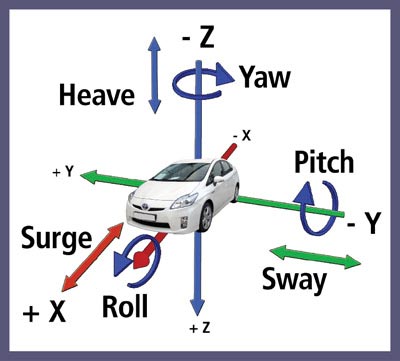

Seatmover und Plattformmover sind in unserem speziellen Bereich fest stehende Begriffe. Was du beschreibst ist exakt ein Plattformmover.
...aber wenn es (warum eigentlich?) beim Plattform-Mover keine Steuerung der Z-Achse gibt...
Doch klar, gibt es. Das ist "hoch und runter".
arn2-jpg.1005963
