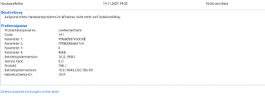

ich habe mal alles angehangen und nochmal den Fehler beim letzten Mal.
Ich habe nun auch alles nochmal komplett neu aufgespielt und weiterhin den Fehler. Aber nun tritt er sehr selten auf, außer ich stelle HDR an, dann tritt er weiterhin auf und man merkt beim spielen schon das ruckeln.
