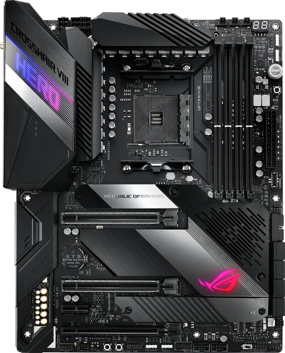

Moin liebe PCGHXler,
ein Kollege von mir hat letztes Wochenende seinen Rechner umgebaut da seine AIO defekt war.
Die CPU Temperatur vom Ryzen lag schon im Idle bei über 80°C,
bis wir das Problem identifiziert hatten war der PC aber noch gut 2 Tage in Benutzung, natürlich mit so wenig Last wie möglich.
Nach dem tausch der AIO konnte er den PC gut 3 Tage einwandfrei nutzen.
Gestern ist die Kiste einfach in einem CSGO Match ausgegangen und springt nicht mehr an.
Das Mainboard ist quasi tot, keine LED leuchtet mehr.
Es handelt sich um folgendes Mainboard:
Was wir bereits versucht haben:
Minimalkonfiguration d.h. nur 8 Pin CPU und 24 Pin ATX
CPU und RAM raus
Bios Batterie raus
Den nicht leuchtenden CMOS Reset button in jeglichen Situationen gedrückt (Strom an, Strom aus)
Aktuell befindet sich das Mainboard noch im Gehäuse und wird heute ausgebaut,
nicht das beim Umbau ne Schraube hinters Board gerutscht ist oder so.
Was wir heute noch versuchen werden:
M.2. SSD ausbauen
Netzteil brücken ohne Mainboard (aber ich glaube nicht, dass das defekt ist, ist ein 2 Jahre altes Straight Power Platin 750W.)
Bios Batterie falschherum einsetzen (soll laut Asus helfen)
Das Board ist leider außerhalb der Garantiezeit und sollte mit dem neuen Kühler eigentlich noch auf einen 5800X3D umgerüstet werden.
Das Bios Update dafür wurde schon gemacht (aber auch damit lief die Kiste ja 3 Tage)
Vielleicht habt ihr ja noch Ideen, was wir heute Abend probieren können.
Leuchten bei nem Rog Board auch ohne CPU die RGB LEDs wenn es angeschlossen ist?
Es müsste ja wenigstens ein Bios Flashback ohne CPU möglich sein, aber auch der Button leuchtet nicht.
Natürlich kann jetzt auch aus dem nichts das Netzteil gestorben sein, wir tippen aber aktuell auf das Board,
da wir vorher wie gesagt nur Probleme mit CPU Temp hatten und auch nur am Board / Sockel rumgebastelt wurde.
Gruß und Danke!

Moin, jetzt die Rückmeldung:
Mainboard ist tot, Netzteil läuft
Aus meiner Sicht gab es keinen Wasserschaden, habe alles vom Board abmontiert um es zu backen, das Board ist einwandfrei sauber.
Sobald wir das Netzteil anschließen versucht es 5V SB bereitzustellen, diese steigen kurz an auf 1V und schalten direkt wieder ab.
Ist der CPU 8 Pin nicht eingesteckt leuchtet dieser rot, das Board ist also noch soweit da, dass es einen nicht eingesteckten 8 Pin erkennt.
Ziehe ich den 24 Pin aus dem Board, liegen direkt sauber 5V SB am Netzteil an.
Auch konnte ich weder an den Caps / Spulen neben dem Nouvuton Chip oder am Chipsatz irgendwelche Spannungen messen, die 5V SB werden also nicht mal bis dahin weitergegeben.
An den PWR Pins liegen normal 3,3V an.
Bin auch kein Elektriker, habe lediglich mal aus Interesse schnell an allen Spulen und Caps beidseitig gemessen, während der 24 Pin und CPU 8 Pin eingesteckt waren.
Auch keine der CPU Phasen hat einen Kurzschluss zu Masse / zum CPU 8 Pin.
Das Netzteil läuft in meinem alten Rechner einwandfrei und auch der Ryzen 2700X funktioniert.
Wir haben jetzt ein neues Board bestellt, ich versuche das Ding aber nochmal zu backen.
Btw. es gibt keinen Kurzschluss in dem Sinne, das Netzteil bleibt an und versucht immer wieder fröhlich 5V SB zu geben, die dann direkt wieder auf 0V abfallen.
Also, Mainboard war im Backofen, bin knapp bis 200°C hochgegangen,
dann haben die unteren beiden PCI-E Halterungen angefangen zu schmelzen.
Danach keine Veränderung, 5V SB steigt immer noch an und fällt direkt wieder auf 1V.
Auch ist nun die LED oben beim CPU Power Stecker nicht mehr am blinken :ugly:
Egal ob mit oder ohne CPU, auch mit eingebautem RAM Riegel kein Unterschied.
Im Anhang noch ein Video, vielleicht ist hier ja ein Techniker der mir nen Tipp geben kann, was man auslöten könnte oder so.
Ich messe hier von 5V SB zu dem Massepunkt an der Schraube in der Mitte.
Wie gesagt, sobald ich das Netzteil abstecke liegen an genau dem Pin sauberer 5V SB an.

Dass die STB-Spannung deutlich unter soll abfällt, sobald das Mainboard angeschlossen ist, kann sowohl an einem Kurzschluss auf dem Board liegen als auch an mangelnder Leistung des Netzteils.
Moin, das Video wurde schon gelöscht, war so eine 3 Tage Upload Plattform.
Das Board hat mit zwei Netzteilen die gleichen Probleme gemacht.
Welches Bauteil auf dem Board kann denn dafür verantwortlich sein?

Hab hier aber weder nen Oszi noch sonst irgendwas um Signalströme zu analysieren, aber n Kondensator aus nem Mischpult auslöten, schauen was da drauf steht, den nachbestellen und tauschen ist ja nicht wirklich schwer.
Durch das Backen wurde nichts beschädigt, der Fehler ist der gleiche wie zuvor.
Btw. mit dem neuen Mainboard funktioniert alles wieder ganz normal.
Da kommen sehr viele Bauteile in Frage. Nicht nur auf dem Board selbst, auch Erweiterungskarten und USB können STB-Strom erhalten. (z.B.: Power On PCI-E, USB-Laden im Soft-Off, LED-Beleuchtung bei abgeschaltetem Rechner, Refreshs bei Suspend-to-RAM,...)
Wenn da irgendwo ein Bauteil mehr Strom abfließen lässt, als das Netzteil liefern kann, fällt halt die Spannung.
