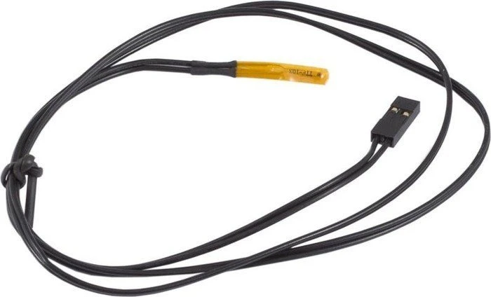

Was du machen kannst ist dir eine Steuerung zu kaufen und ein Temperaturfühler.
Den Temperatursensor klebst du dir an den Radiator. Das wird zwar nicht so genau sein, wie ein Temperatursensor der als Durchfluss verbaut wird, aber anders bekommst du deine Wassertemperatur nicht ausgelesen. Es seiden du kommt irgendwie an dein Temperatursensor dran, was du jetzt bereits verbaut hast. Aber dazu kann ich nichts aussagen, weil ich deine AIO nicht kenne.
Normalerweise wird solch ein Temperatursensor verbaut.
Danach könntest du die Lüfter an den Quadro anschließen und diese mit der Aquasuite nach Wassertemperatur regeln lassen. Der Quadro funktioniert aber nur mit PWM Lüfter!
