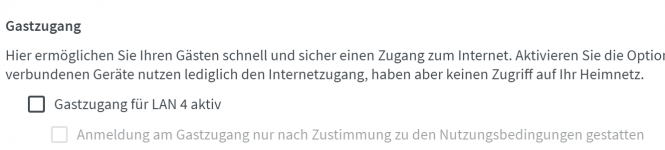

Also fürs Wlan sollt es einfach sein da gibt es bei den Fritz boxen ein Gast Netz, das in den Standard Settings genau eins darf ins Internet.
Was lan angeht müsste man bei der Fritzbox schauen ob man einen Port in das Gast Netz hängen kann, falls ja einfach den Nutzen.

Hab den port 4 mit gast Zugang gefunden. Da kann ich dann für den jungen einen switch dran klemmen hnd ejben acess point einrichten. Super, danke!
