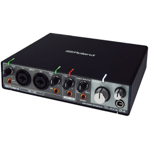

roland-rubix24_300-jpg.1022099
Warum sollte man das tun?
Zum einen gibt's hier Karten mit ordentlichen Kopfhörerverstärkern, bzw. mit ordentlich Dampf, gerade für hochohmige Kopfhörer,
andererseits möchte mancher evtl. die tolle Software der Karte nutzen, oder sogar nette Features wie einen Hardware-Kompressor (Bsp.: Roland Rubix 24)
Ein anderer Grund wäre, dass man eh eine neue Soundkarte benötigt, mit einer Externen aber flexibler wäre als mit einer Internen.
