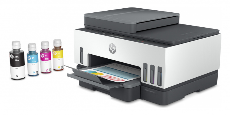

Und da du dann ja keinen neuen Canon haben willst (und es meinen am Markt nur noch Gebraucht gibt) würde ich dir zu einem der neuen HP's mit Ecotank raten.
Gleiche Technik wie bei den Ecotank-Modelen von Canon, KEINE Patronen sondern "nur" Flaschenbefüllung in Tanks aus denen sich der Druckkopf bedient und in die er sämtliche Reste auch wieder zurück führt nach dem Drucken -> Keine eingetrockneten Druckköpfe mehr möglich sofern HP das WIRKLICH so gelöst hat wie Canon.
