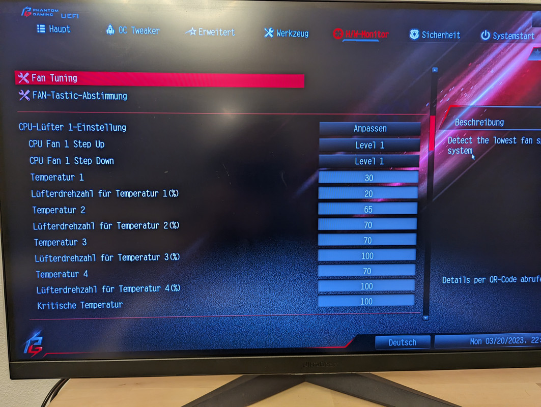

Vorher hatte ich alles auf lautlos modus. Das ist jetzt das fan tuning Ergebnis
Ist es denn damit leiser bzw. werden die Lüfter jetzt angesteuert?
Wenn nicht müssen wir wissen, wo die Lüfter angeschlossen sind.

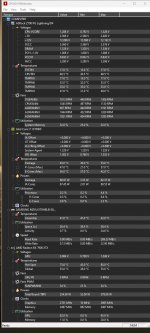

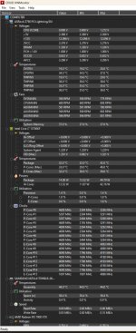

Die Drehzahlen von maximal ~1300 rpm sollten eigentlich nicht den ganzen Raum mit unerträglichem Lärm füllen. Aus deinen Screenshots geht aber weder hervor, welcher Lüfter wo angeschlossen ist, noch ob überhaupt alle Lüfter von hwinfo erfasst werden.
Wie sehen denn die Lüfterdrehzahlen der Grafikkarte aus? Wie lange hast du ein Spiel laufen lassen? Auf deinem hwinfo-Screenshot sind die GPU-Lüfter trotz 380W Stromverbrauch nicht mal angegangen.

Die Lüftersteuerung sieht bei meinem Board ganz anders aus (und natürlich habe ich ganz andere Zielwerte), aber damit du mal eine Vorstellung hast, was ich meine:
CPU
Gehäuse
Zuerst solltest du herausfinden, an welchem Anschluß die Wasserpumpe der AIO angeschlossen ist. Diesen solltest du auf 100 % Einstellen. Die Lüfter an der AIO dann zu den Anschlüssen verfolgen und dann Einstellen.
Auf deinem Bild sieht man die Temperatur 1 mit 30 Grad C bei 20%, dort stellst du ein 55 Grad C und 45 %, bei Temperatur 2 65 Grad C, 60 %, Temperatur 3 69 Grad C, 75%, Temperatur 4 79 Grad C, 100 %.

Die GPU habe ich auf ZERO RPM und sie bleibt sehr lange unter 70° weil sie wenig bis gar nicht gefordert wird. Das Spiel läuft maximal eine Minute bevor die Gehäuselüfter eskalieren.
Es kann sein, dass die Lüfter schneller drehen als 1300rpm, denn sobald ich raustabbe für den Screenshot werden sie schon langsamer.
Welcher wo angeschlossen ist, dachte ich erkennt man auf den Fotos bzw zumindest ob sie "Richtig" angeschlossen wären oder nicht.
Dann logge das vernünftig, um eine belastbare Aussage treffen zu können.
Die Lüfterkurven sind auf jeden Fall alle viel zu steil, deshalb kann es schon sein, dass bei minimalen Laststpitzen alle Gehäuselüfter loslegen, welche als Regelquelle "CPU" haben.
Nein, auf den Fotos sieht man nur, dass irgendwelche Lüfter irgendwo angeschlossen sind.
Du könntest dir auch die Mühe machen, an deinen hwinfo-Screenshot dranzuschreiben, welcher Lüfter was ist. Ich gehe davon aus, dass "CPU_FAN" die beiden vorderen Lüfter auf der AiO sind, der Rest ist unklar. Die AiO hat auch 3 Lüfter. All diese Sonderfälle solltest du sinnvoll kommunizieren...
