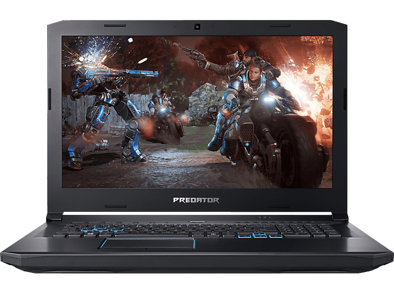

Hallo zusammen,
nenne ein Acer Predator Helios 500 (PH 517-51-79UB, 2019 gekauft) mein eigen und weil es mittlerweile ja sehr gute SSD Speicher gibt, besonders die m.2 Speicher 4. Generation, wollte ich fragen, ob ihr mir sagen könnt, ob ich solch einen Speicher denn einbauen könnte, also 2 oder 4 TB wären sehr gut.
Hier mal ein Link mit mehr Daten zum Gerät, ich kann das leider nicht beurteilen:
Hierzu habe ich Folgendes gefunden:
Ansonsten sind PCIe SSDs abwärtskompatibel, da ich jetzt nicht konkret herausfinden konnte, ob PCIe 3.0 oder auch PCIe 4.0 laufen wird. Die HDD könntest du durch eine 2,5 Zoll SATA SSD ersetzen.
Vielen Dank für die beiden links(sorry für die späte Antwort), damit kann ich sie sogar selbst einsetzen. Im Video von dir habe ich dann auch erfahren, daß ich maximal 2 x 4 TB nvme verbauen kann, was auch super wäre.
Das hätte ich auch gern gewußt, ob PCI-e 4.0 auch gehen würde, das sind ja glaub so 3100 - 3500MB/s im Vergleich zu 3.0 mit rund 500 MB/s, was ja schon ein starker Unterschied ist, aber hab auch nichts gefunden.
Habe jetzt aber in dem von dir verlinkten Video im Kommentarbereich gefragt, ob 4.0 auch gehen würde. Vielleicht weiß der Videomacher das ja auch.
Mein Plan wäre, daß ich für meine Spiele dann einfach eine m.2 3.0 oder 4.0 dazuklemme, der zweite Slot scheint ja von Fabrik aus immer frei zu sein, dann habe ich da keine Schwierigkeiten mit Datenverlust oder sowas, wenn ich die alte HDD durch eine Sata ersetzen würde(was sie ja immer noch 3-4 mal schneller machen würde, zugegeben.)
Der Unterschied ist ehe nicht groß, würde ich dennoch verbauen und es einfach darauf ankommen lassen.
Ob 3.0 oder 4.0 ist ehe nur messbar, selbst wirst du davon nichts merken.
Mit CrystalDiskInfo kannst du später ersehen, wie sie genau laufen.
