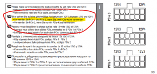

Wie ist die Grafikarte angeschlossen? Welche Kabel aus dem Kabelsatz vom Netzteil? Welche Ports am Netzteil?
Wichtig ist dabei, dass du nicht evtl. das Y-Kabel verwendet hast, sondern für jeden Stromanschluß der Grafikkarte ein eigenes Kabel. Da gibts im Handbuch dann auch einen Hinweis welcher Steckplatz dann wie zu verwenden ist....

Hier mal die Auszüge aus dem Handbuch(ACHTUNG: das ist die SP11 1000W Gold Version , es gibt noch Platinum! - Da kann es leicht abweichend sein!! Bitte im Handbuch nachprüfen was du genau hast!)

Also ich hab hier zwei baugleiche Systeme stehen mit jeweils E11 850W und RTX3080 und habe keinerlei Probleme feststellen können. Ich vermute mal eher, dass die Last beim Einbau bzw. Anschluss nicht adäquat über die 12V Schienen aufgeteilt wurde, weshalb die OCP ausgelöst hat. Das Handbuch gibt hier, wie schon von 0ldN3rd korrekt angemerkt wurde, den entsprechenden Hinweis.
