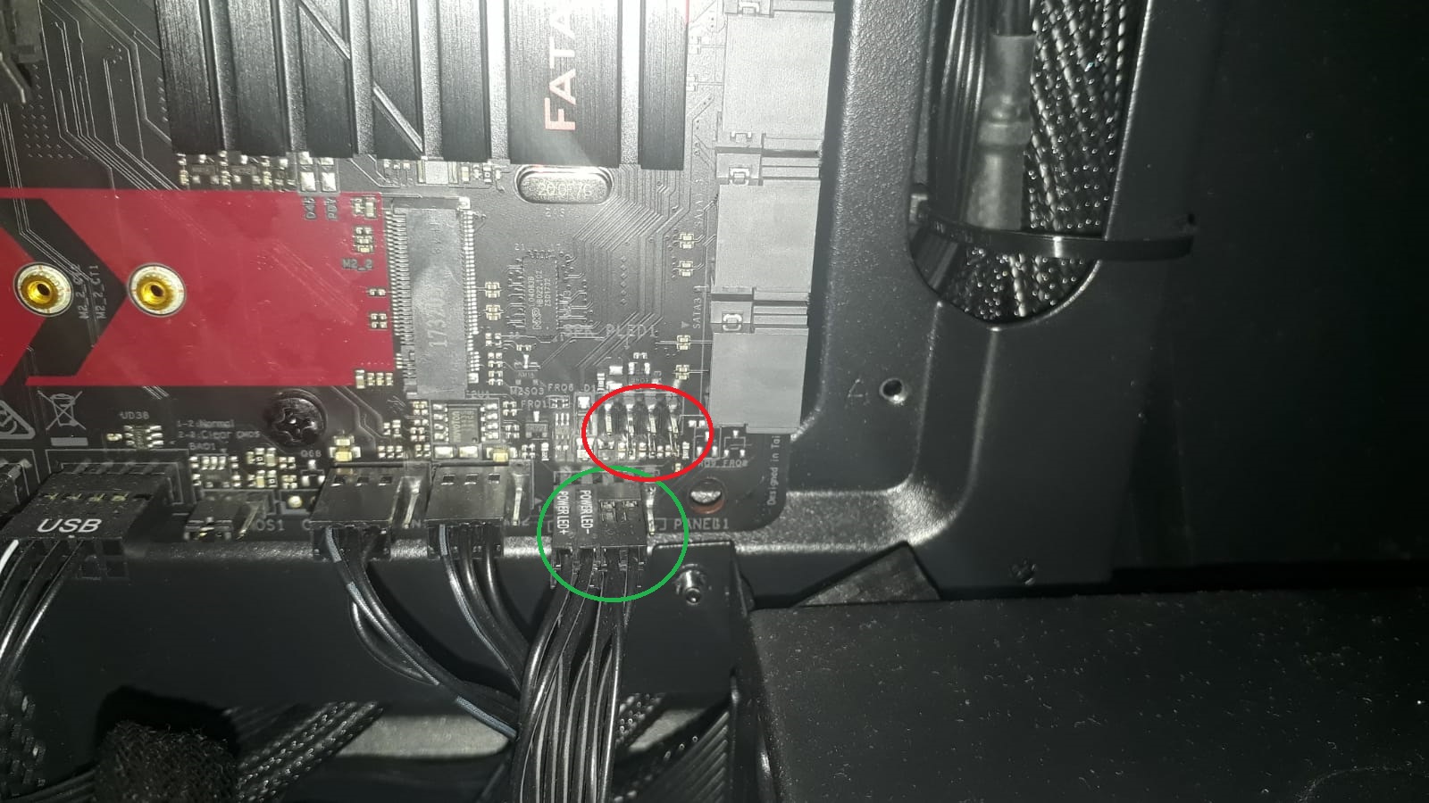

Wenn ich das Diagramm im Handbuch richtig verstanden hab, sind "Power LED and Speaker Header (SPK_PLED1)" die Pins für die Power-LED? Die Pinstecker namens "Power LED +" & "Power LED -" sind aber unter "System Panel Header (PANEL1)" eingesteckt. Im rot eingekreisten steckt nichts. Ich vermute zumindest mal, dass das die benötigten Kabel der Power-LED sind, der Teil der Kabelführung ist z.T. verdeckt.

In dem rot markierten Bereich kann man oben bei den 4Pins nur bei Pin 1 links+ und Pin 4 rechts- einen geeigneten Buzzerlautsprecher anschließen.
Bei Pin 2mittelinks- und Pin 3rechtsmitte+ einen kleinen Lautsprecher.
Untere Reihe mit den 3Pins kann man eine LED probieren anzustecken, vorher aber dort mit einer losen LED oder Strommessgerät testen.
Nicht die Powerled vom Gehäuse zum testen nehmen.
SCHUTZBRILLE TRAGEN ODER ÄHNLICHES VERWENDEN. BEI 12VOLT PLATZT DIE LED UND TEILE FLIEGEN UMHER !!!

Ich kann mir eben nur irgendwie nicht vorstellen dass da was falsch eingesteckt, da die LED ja ca. 1/2 Jahr problemlos beim Herunterfahren ausging.
