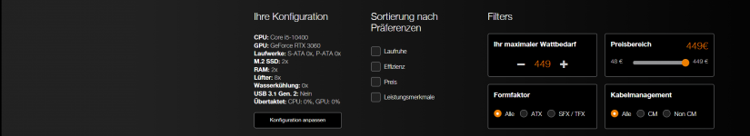

Ich weiß nicht, was du eingegeben hast. Aber wenn ich deine Daten von oben eingebe, komme ich bei dem BeQuiet Tool auf 449W. Ja es bietet ein Dark Power 750W an, aber das Dark Power gibt es auch erst ab 750W.

Aber es zeigt die errechneten Watt ja an und dann man kann man sich das passende aussuchen, deshalb sind die Vorwürfe der Hersteller bietet sinnlose Sachen an, weil er ja verdienen will und dem immer das schlechte unterstellen, hier fehl am Platz. Hier wurden sich die Vorschläge offensichtlich nicht richtig angeschaut, also Layer 8 Problem. Finde den Rechner für nicht übertaktete Geräte recht akkurat.
Das ist das was kritisiert wird. Ein System aus i5 10400 und RTX3060 verbraucht nie im Leben ansatzweise 449W - das geht technisch gar nicht (ohne manuell einzugreifen). Das ist hier zwar ziemlich egal, einfach weil man sowieso ein 500W-Klasse Gerät nimmt egal ob der PC 200 oder 400W braucht aber bei größeren Systemen ist der ich nenns mal vorsichtig "Sicherheitsaufschlag" der Netzteilrechner dann doch der Punkt, der ein, zwei Wattstufen höher suggeriert als notwendig.

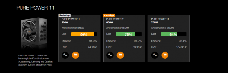

Bei mir sehen Preistipp und Kauftipp so aus. BeQuiet zeigt alle Netzteile an, die nach ihrer Rechnung möglich sind und kennzeichnet Kauftipps und Preistipps, also Kombis, die die für sinnvoll erachten. Wie zuvor erwähnt, wenn du das Häkchen bei USB 3.2 setzt musst du min. 100W aufrechnen, weil entsprechend mehr gezogen werden kann.
