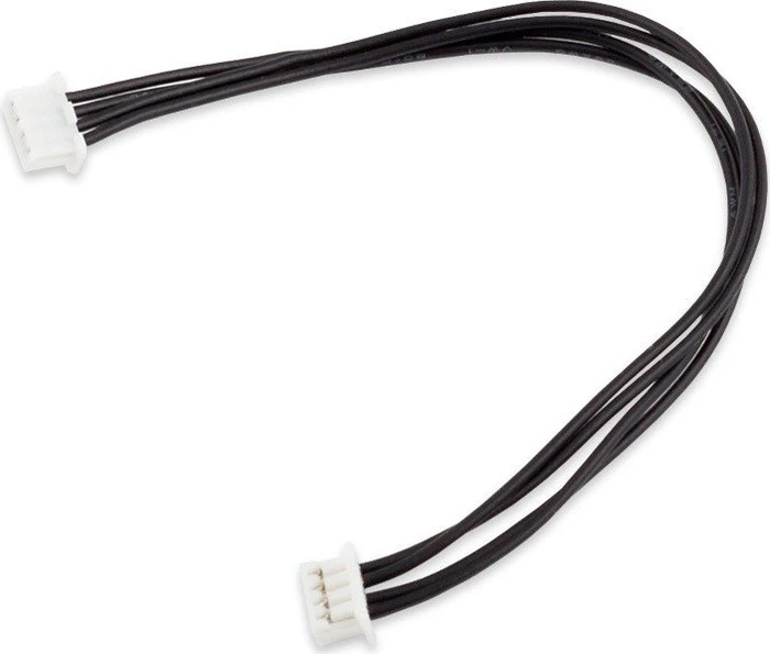

Die Adapter von IICARUS finde ich sehr interessant, je nach Splitter kann man dann sogar auf das Farbwerk verzichten und die Geschichte nur mit dem Octo oder Quadro lösen.
Habe folgende Anschlüsse:
  • 1x Quadro
  • 1x DFS Next
  • 4x Farbwerk 360
Die Anschlüsse vom MoBo nutze ich gar nicht mehr. Mit dem Mainboard würde es aber auch gehen, nur hier kann ich mit der Aquasuite bessere Effekte erzielen und auch getrennt besser ansteuern. Mit der Software des Mainboards regle ich nur noch die RGBs der Arbeitsspeicher und vom Mainboard selbst. Für meine Gigabyte Grafikkarte muss ich aber noch ein anderes Programm mit nutzen.
