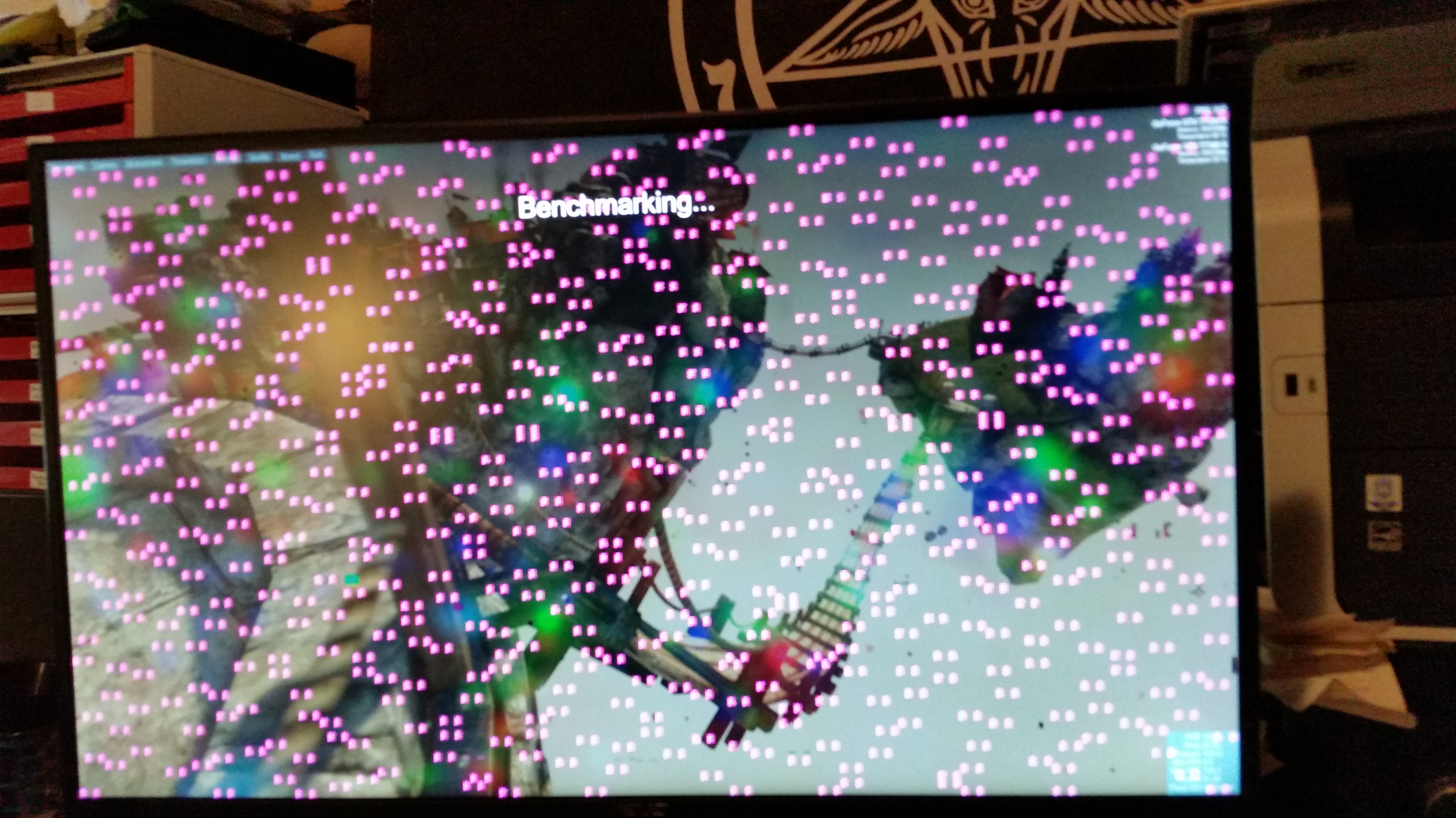

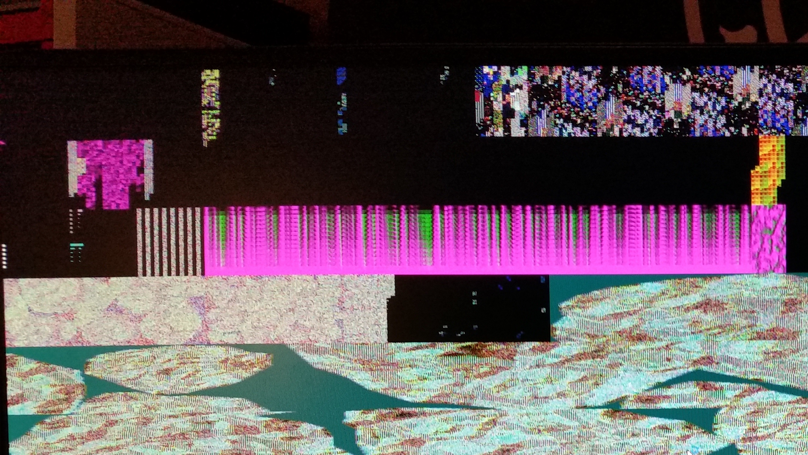

Das sah bei den Abstürzen (bei denen das System zweimal vorher auch kurz ins Stocken geriet und sich nur scheinbar wieder gefangen hatte) dann meist so aus:
http://www.bilderload.com/bild/373779/2015090417434816LP3D.jpg
und einmal so:
http://www.bilderload.com/bild/373780/201509041709041GW942.jpg
Na dann haste ja den Schuldigen schon gefunden.
Und das ganz ohne uns.
Jetzt machste das ganze mit der anderen Graka, und schaust ob es da geht.
Wenn es da auch abschmiert, dann ist es eventuell OS/Treiber
Wenn es da durchgeht, dann ist es die Graka.
Und dann musste wohl den Wasserkühler kontrollieren.
