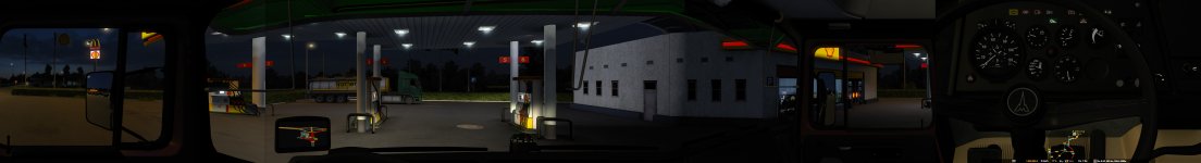

Dann widerspreche ich doch mal mit dem Beispiel ETS2 im Multimonitormode 4:
Spiel rendert 4 Einzelbilder und gibt sie in 4 definierten Positionen aus. Ja man muß Winkel, Perspektive etc. händisch einstellen. Geht aber.
