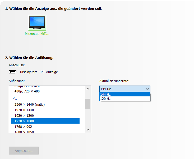

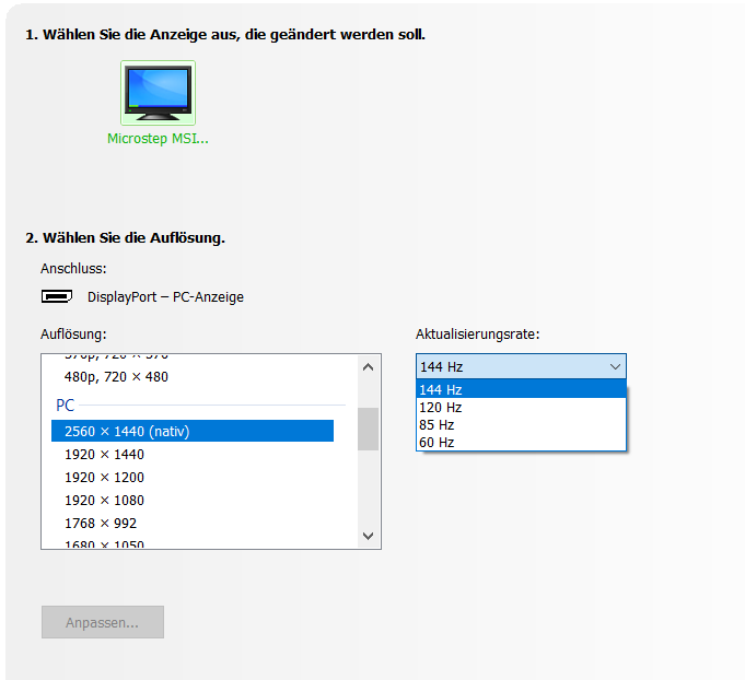

Wenn dir das Beispiel zu alt ist, mal zwei Bilder von meinem aktuellen Monitor.
fhd-png.1003548
wqhd-png.1003549
Warum wohl, werden mir bei FHD nicht die gleiche Hertzzahlen angeboten?
Richtig, weil es nicht in der EDID steht.
