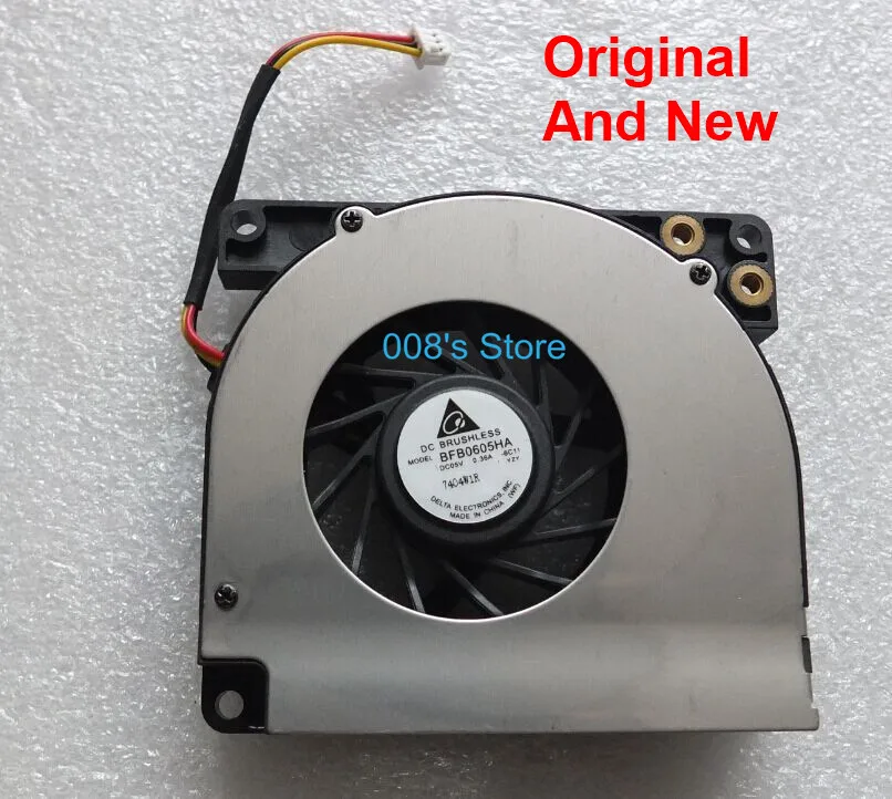

Hallo. Ich muss ins Kabel von diesem 5V x 0.36A =1.8W Lüfter
https://ae01.alicdn.com/kf/HTB1.HqZ...PU-Cooling-Radiator-font-b-Fan-b-font-For.jpg
einen Heißleiter (temperaturabhängiger Widerstand /NTC) einfügen und am GPU Kühlkörper anbringen, da der interne Temperatursensor nicht mehr funktioniert (defnitiv irreparabel) und der Lüfter jetzt immer sehr laut bei 100% Drehzahl läuft. Der Lüfter muss bleiben (kann *nicht* gegen einen mit Sensor ausgetauscht werden).
Der Heißleiter sollte idealerweise bei ca. 75°C seinen geringsten Widerstand erreicht haben, um das Maximum an Strom durch zu lassen.
Würdet ihr mir bitte einen Heißleiter (Link zu Reichelt, Conrad etc.) empfehlen?

Zum Feintunen plane ich auch einen 100 Ohm Drehpoti mit zu verbauen - 2W würden ja reichen. Wer kann mir einen kleineren als den von anderen Moddern empfohlenen 4W Draht-Drehpoti mit 24mm Bodendurchmesser P4W-LIN 100: 4 Watt Drahtpotenziometer, 100 Ohm bei reichelt elektronik empfehlen?
Auf extra Platine mit Transistor etc. möchte ich seehr gerne verzichten.

In welches Gerät soll denn der Lüfter eingebaut werden?

Das Teil was er da verlinkt hat ist ein Lappy-Kühler/Lüfter , dürfte sich also auch in einem Lappy BEFINDEN .... da passt nix X-Beliebiges daher will er ne STEURUNG für den vorhandenen Lüfter und keinen Ersatz für den GANZEN Lüfter .....

Ja, ist ein Lappy-Kühler/Lüfter, daher Handlungsspielraum sehr eingegrenzt..
@LudwigX: den EPCOS NTC B57211P0250M301 bestelle ich mir - besonderen Dank dir für's Ausrechnen + Link!

Als der Thermistor nach zig Tagen ankam (aus Belgien verschickt) hatte sich i.d. Zwischenzeit der interne Temp-Sensor der GraKa wiederbelebt.. und funktioniert seitdem :)
