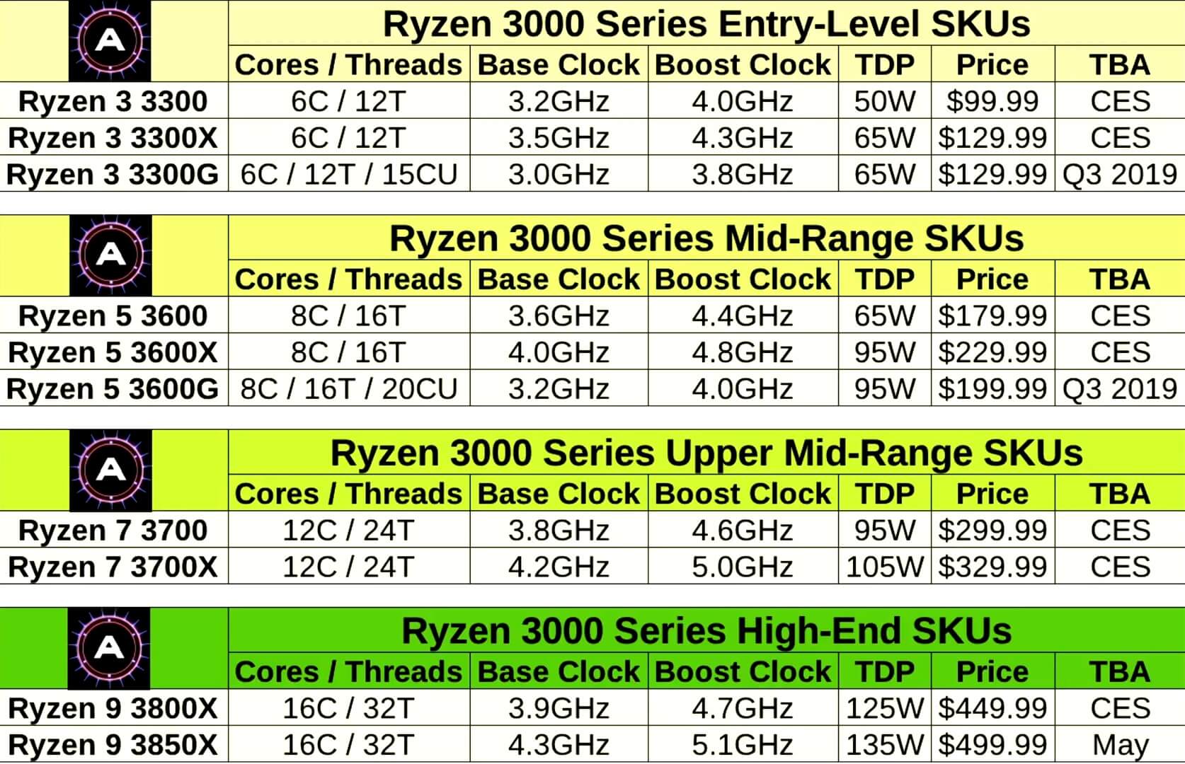

Warte doch, bis Zen 2 kommt, da gibt es wahrscheinlich Prozessoren mit 12/24 bzw. 16/32 für verhältnismäßig kleines Geld.
In 4-5 Monaten sollte es so weit sein.

1. Fällt natürlich auf, das das den Preis schon ordentlich nach oben drückt, klar, dafür 16 Kerne/32 Threads, aber mit niedrigerem Base/Boost-Takt. Ich verstehe das so, das die CPU genug Kapazitäten hat um nicht durch die Doppelbelastung Spiel+Stream einfach ans Cap zu geraten, aber ist der etwas niedrigere Takt nicht hinderlich auf längere Sicht?
So niedrig finde ich den Takt für einen 16 Kerner nicht. Aber du kannst auch auf Ryzen 3XXX warten. Dann kommt wahrscheinlich eine 16 Core mit höheren Takt.
