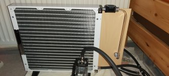

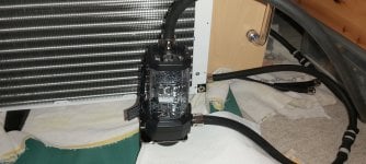

Achso, dachte der Schlauch geht gerade rüber zum Case. Hmm, richtig schick wäre es natürlich aus dem Flowmeter mit nem gebogenen Rohr runter zu gehen und das unten zu fixieren. Von da aus dann auf den Schlauch. Dann würde das Rohr den FM abstützen und es würde auch noch schick aussehen ;)
Kleben finde ich persönlich hässlich. Du hast doch nur auf einer Seite die Lüfterblende am Mora oder? bastel dir doch an der Rückseite nen Blech dran, am besten weiß lackieren oder so. Da gibts doch freie Gewinde oder?

Habe heute den mora befüllt alles ist dicht den highflow next hört man nicht auch wenn man das Ohr hinhält nicht
Die Schnelltrenner sind Top wenn man die öffnet kommt nur ein Tropfen raus

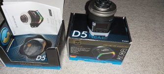

Einen Fehler habe ich gemacht ich habe eine überteuerte AGB Pumpen Kombi bestellt da ich es für Tests und ein 2. System wollte leider ist die Pumpe unfassbar laut und geht daher zurück
Da kaufe ich lieber 2 D5 next und baue meine jetzigen Pumpen aus und nehme die für Tests her bzw. Auch mal ein 2. System

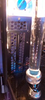

Habe jetzt eine Hardtube als Stütze verbaut und bin unten mit einem Schlauch dann raus hatte noch eine Gehäuse Durchführung
Hab es jetzt mal so gemacht ist doch ok oder?

Wenn dich das Stück Holz da nicht stört, dann ist es prinzipiell genauso gemacht, wie ich es gemeint habe ;) Ist das alles irgendwie versteckt oder so? Das mit dem Rohr ist schick, aber diese MDF (?) Platte da ist echt... gewöhnungsbedürftig :D
Die Kupplungen sind echt gut, ich werde bei mir mal die Eiszapfen versuchen, das hat aber ästhetische Gründe.
Die Pumpenkombination ist von Corsair oder? Ist das Teil so schlimm? Ist doch ne D5 unten verbaut oder irre ich mich?
Dass der Flowmeter nicht rasselt, sollte eigentlich so sein. Ich habe jetzt auch schön öfter was von Klackern usw gehört und kenne jetzt auch nicht zig Flowmeter, aber ich habe meine bisher verbauten noch nie gehört. Da war jedes andere Teil im PC lauter.
Jo ich überlege noch etwas wegen der Platte xd der Rest gefällt mir und man kann die Tasten am flowmeter gut drücken
Leider konnte ich kein Blech besorgen und auch nicht flexen.
Ja sie kombie ist von corsair:) ist echt schlimm meine normale d5 damals war fast nicht hörbar außerhalb.
Selbst meine 2 Pumpen im pc sind nicht so laut xd
Wie könnte man das mit der Platte noch etwas besser machen ohne noch mal alles zerlegen? Streichen in weiß?
Wenn du mit dem MDF leben kannst (dick und schwer), dann würde ich es anschleifen und weiß lackieren. Dann passt es zum Mora und fällt nicht auf . Vielleicht triffst du ja den richtigen RAL-Ton ;)

Jo werde es lackieren xd aber es ist nur eine Rückwand von einem alten Schrank das ist sehr dünn aber hält trotzdem:)
Stört mich optisch doch noch etwas
Mit dem corsair Teil muss ich mal kucken dem Geräusch nach klingt es eher nach einem Defekt Rückgabe wäre noch möglich. Hört sich an als hätte die Pumpe Unwucht
Hier noch ein Video klingt nicht normal oder? Trocken gelaufen ist sie nicht

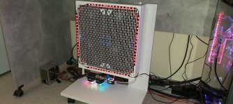

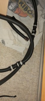

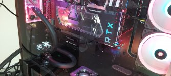

Bei mir gibt es wieder was neues ich wollte die Woche anfangen und habe extra Urlaub genommen leider gabs kleine Komplikationen
Ich konnte den Radiator im Boden nicht entfernen und müsste dafür den gesamten loop zerlegen
Das wollte ich nicht und musste mir was neues ausdenken
Dann kam mir die Idee die Durchführungen für den mora unter der distro Platte zu setzen da ist ein Blech das ich abschrauben kann
Dort kam gleich das nächste Problem da ist zusätzlich noch ein Steg im Weg wo keine Durchführung passt
Diesen wollte ich schon abschneiden mit einer blechschere. Sinuspass empfohl mir aber einen pci passthrough zu nehmen
Nach langem suchen im Zubehör vom Gehäuse habe ich auch eine passende Montage Platte gefunden um den pci passthrough zu montieren
Somit sind wieder ein paar Teile mehr auf meiner Liste gelandet
Da ich meine Pumpen so auch nicht entkoppeln kann und ich diese bei niedrigster Drehzahl nicht höre aber nur noch 27l h Flow habe möchte ich nun folgendes machen
Den pci passthrough kaufen
Von watercool ein dual top für den mora kaufen dort 2 D5 next mit anschließen und das dann zusammen anschließen
Heißt ich habe dann 4 Pumpen und lasse die beiden im PC auf kleinster Drehzahl laufen
Das MDF Brett wird dann auch überflüssig und kann dann wieder weg :)
Radiatoren habe ich dann 2 420er den 560er und mora im loop

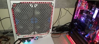

Hi ich habe jetzt den Mora im Betrieb unterschied wie Tag und Nacht
Die Lüfter kann ich drosseln das man nichts hört und die Pumpen auch
Die internen habe ich auf 1% laufen und die beiden d5 next auf 20% habe damit einen Flow von 100l h
Wassertemperatur bei voller Last 30° vorher 38° und laute Lüfter
Das MDF Brett habe ich entfernt und den highflow next über ein mora dual top fixiert
Leider habe ich momentan 2 Schläuche im pc habe angefangen zu bauen und bemerkt das fittinge fehlen für hardtube
Die mache ich aber noch raus
