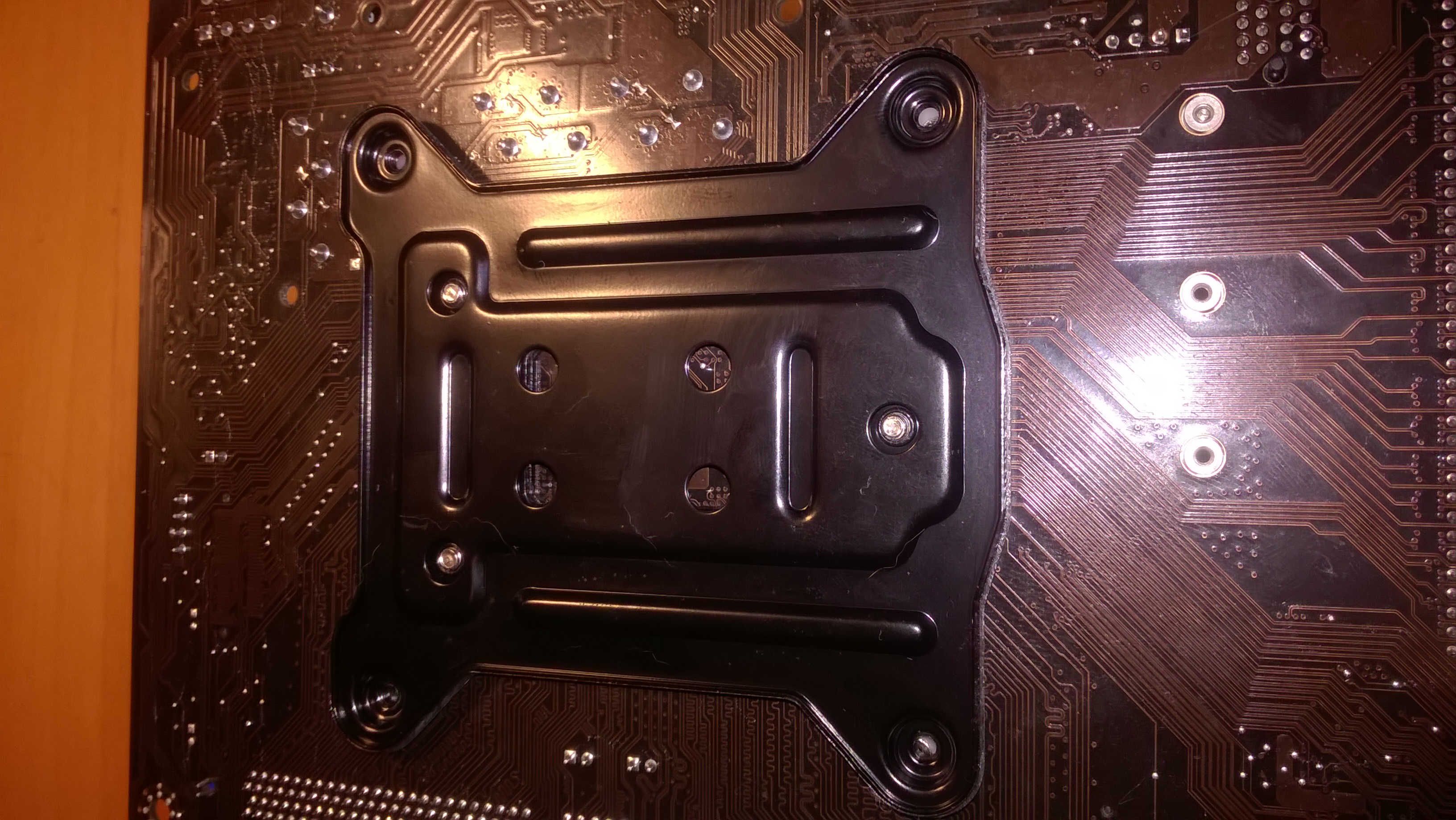

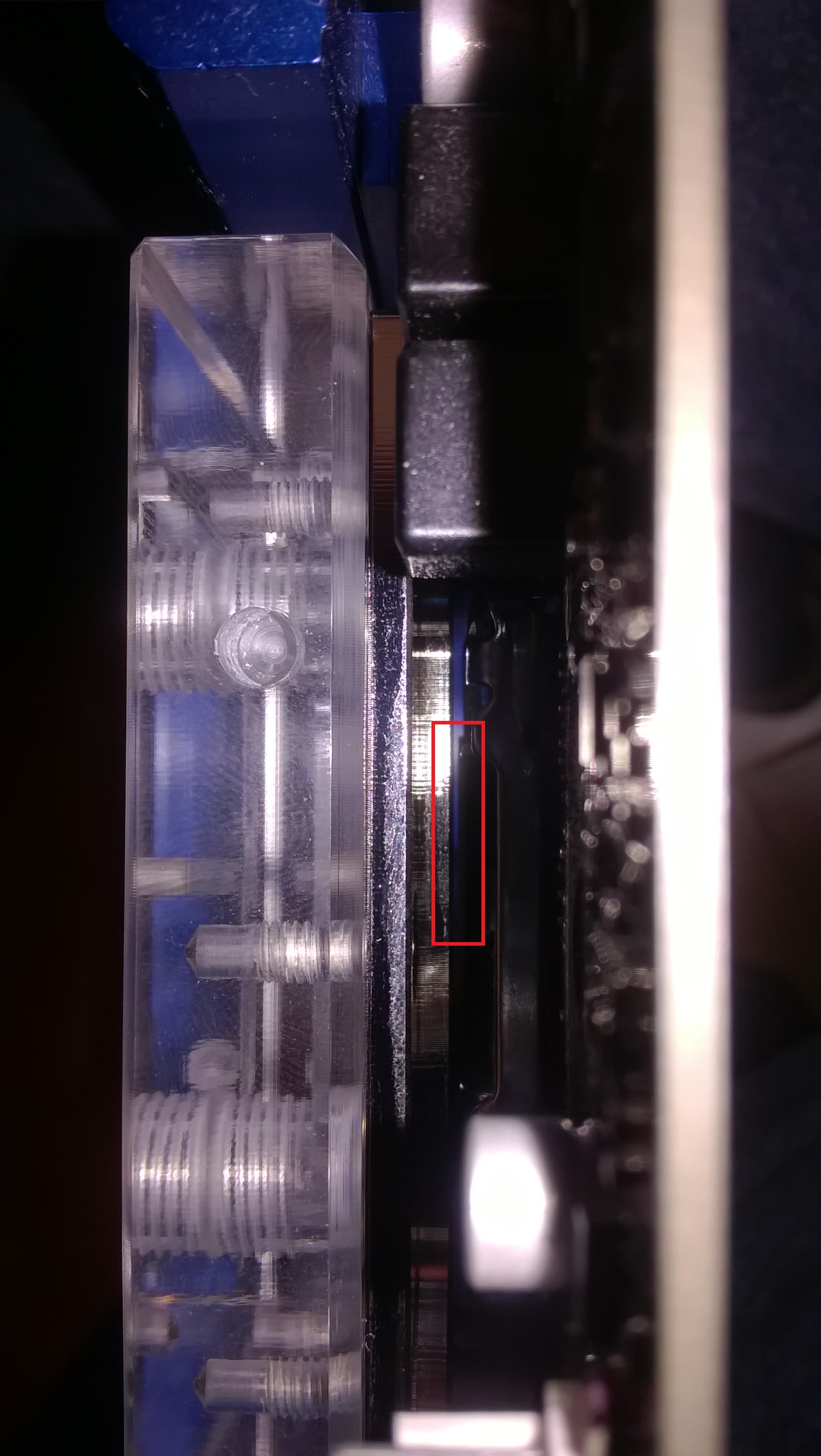

Aber ich habe auch mal den BYKSKI-CPU-Block an seinen neue Wirkungsstätte verbracht:
die Backplate habe ich gut instalieren können und alles hat sofort gepasst
dann, nach kurzem (nur Handfesten) anziehen der vier Schrauben der Worst-Case!

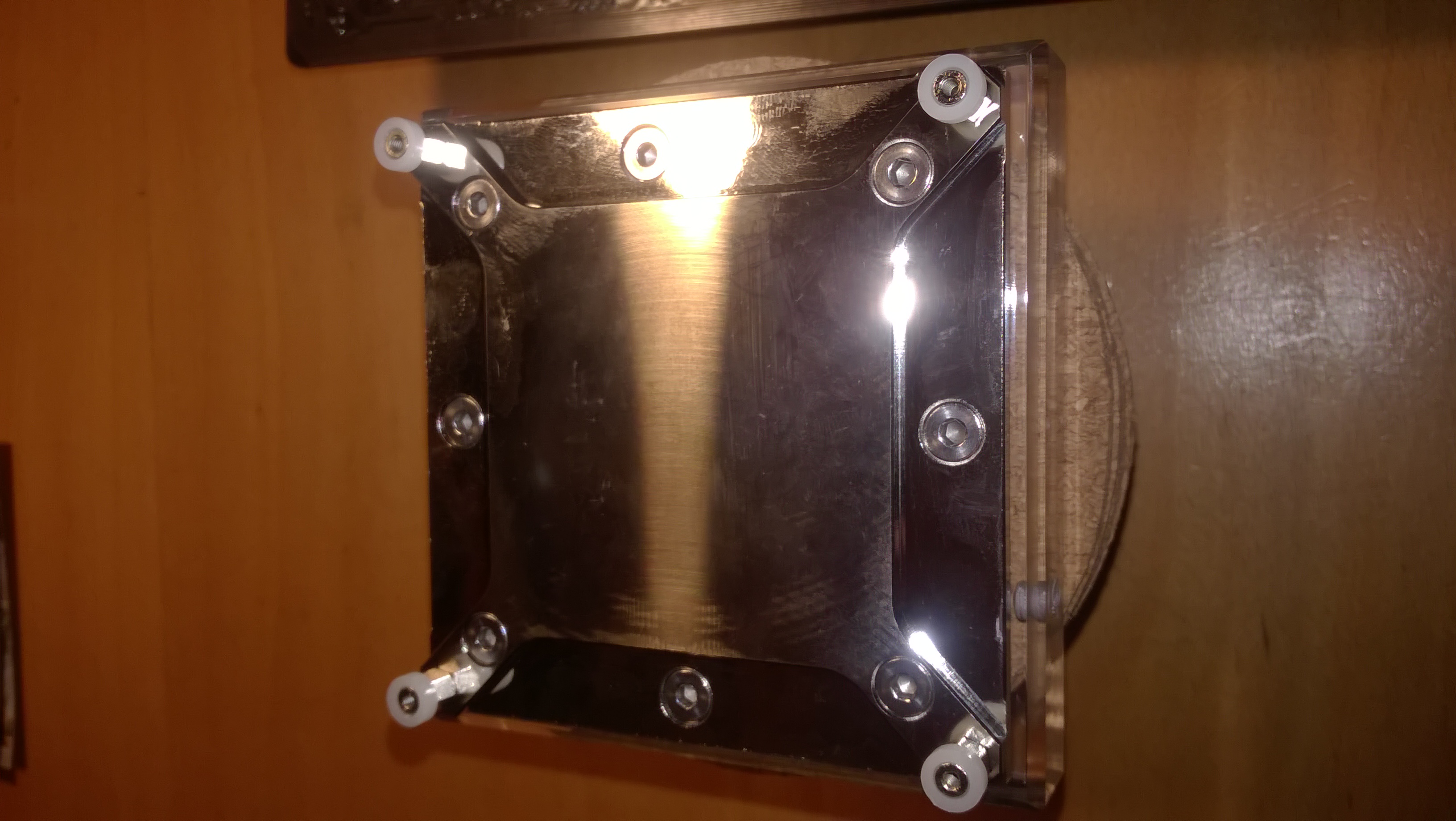

Wie illousion schon im Mai schrieb, könnte der Block nicht in die CPU-Area passen
und er hat damit recht behalten. Leider. Hier das Beweisbild mit gekennzeichneter Fläche am Headspreader
Auf der rechten Seite kollidiert der Block mit Kondensatoren. Ich könnte heulen :wall: :heul:

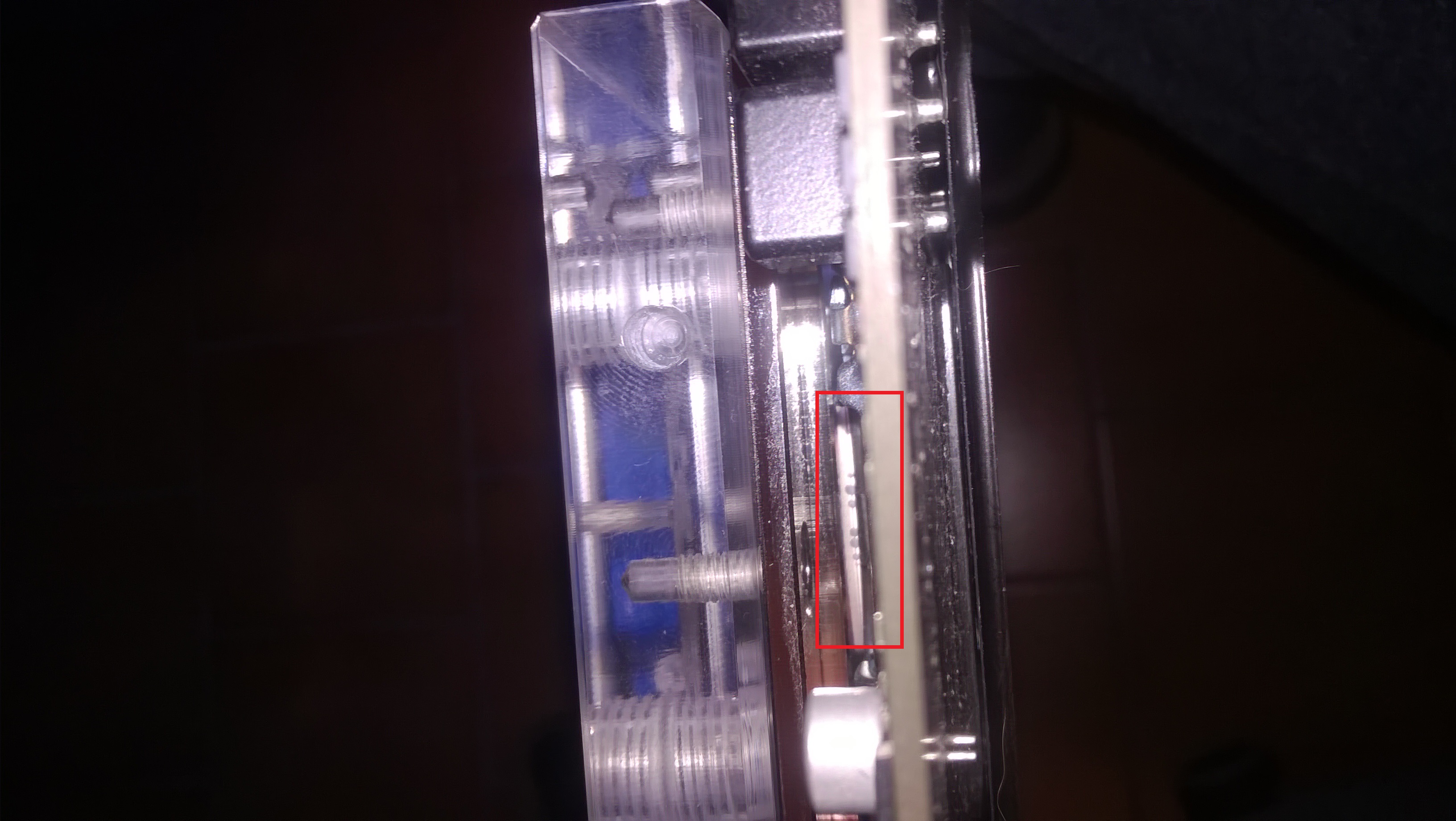

Um zu gucken wie schlimm es wirklich ist habe ich dann mal Wärmeleitpaste die ich
hier noch rumfliegen hatte auf den XEON gedonnert und die Schrauben an der Backplate
vorichtigt fest gezogen. Als ich soweit festgezogen hatte wie ich es verantworten konnte
kam folgendes dabei heraus
Nach dem Festziehen sieht es nicht mehr ganz so schlimm aus, aber der Spalt ist immer noch gut zu sehen.
Meine Idee wäre jetzt mit dem Dremel an der linken Seite des Blocks ganz vorsichtig etwas wegzuschleifen.
Die Auflagefläche ist sehr groß und ragt deutlich über den Headspreader hinaus, von der Kontaktfläche her
sehe ich somit keine Probleme.
Meine Frage ist jetzt ob ich dabei irgendwas zerstören könnte und auch vorsichtshalber die Plexiglasteile
entfernen sollte damit die Vibrationen durch den Dremel daran keine Schäden verursachen?
Auf eure Meinungen und Ratschläge wäre ich sehr froh!

AW: Rumbastelei am Show Case TT Core P5 und Wasserkühlung für Rookies
Hi! Ich glaube das Bearbeiten mit dem Dremel ist die einzige Möglichkeit, den Block drauf zu bekommen.
Solltest Du das machen, würde ich aber dazu raten, den Plexiteil zu demontieren.
Ich würde das ganze mit einer Kupferplatte ausgleichen.Statt an dem Kühlblock rum zu Fräsen. 1mm bis 1,5mm dürften reichen.Die Temperaturen dürften um 2-3 Grad steigen.Falls sie ungewöhnlich hoch werden,fliegt die Platte halt raus.Aber es wäre meine erste Wahl ;)
Stimmt, daran habe ich garnicht gedacht :top:. Das ist auf jeden Fall die bessere Variante.

Ich werde aber wohl den Kühler anpassen denn eine kleine Kupferplatte
würde ja den Gedanken einer WaKü zunichte machen. Von den evtl. verlussten
bei der Wärmeleitung ganz zu schweigen.

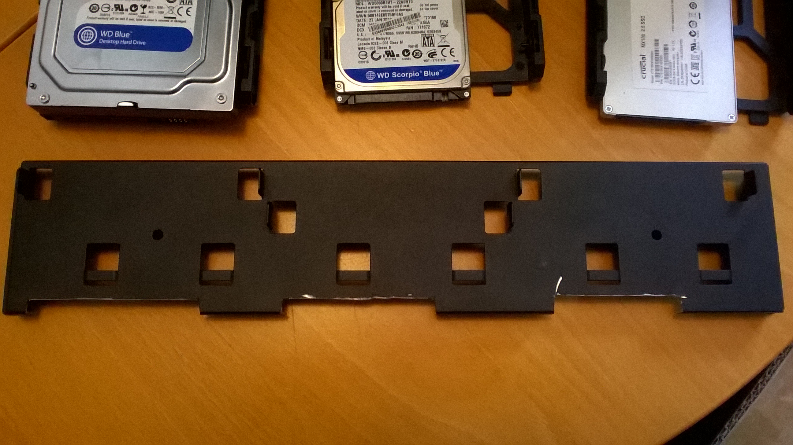

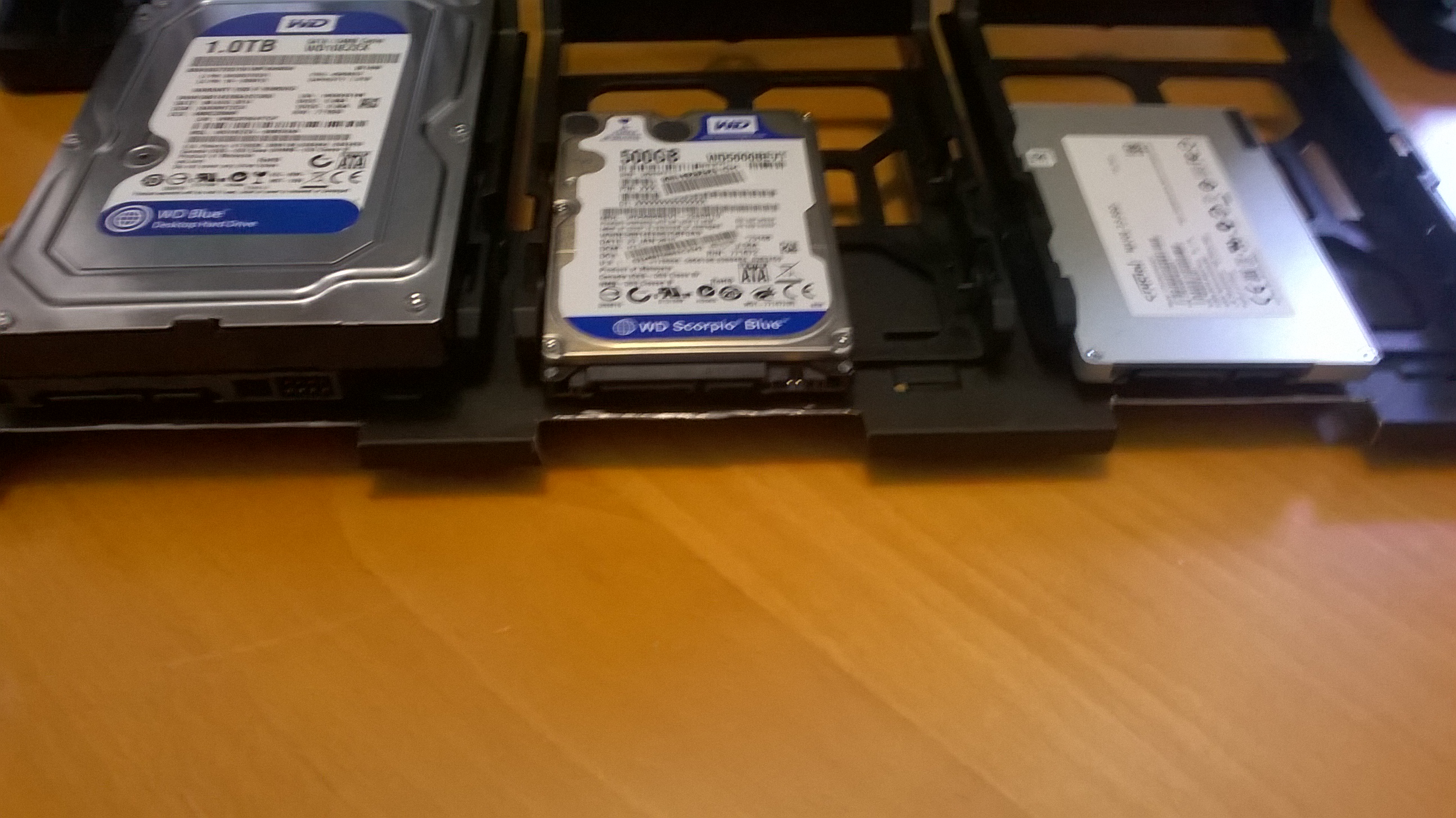

Letzter Schritt vor WaKü-Rumbastelei,

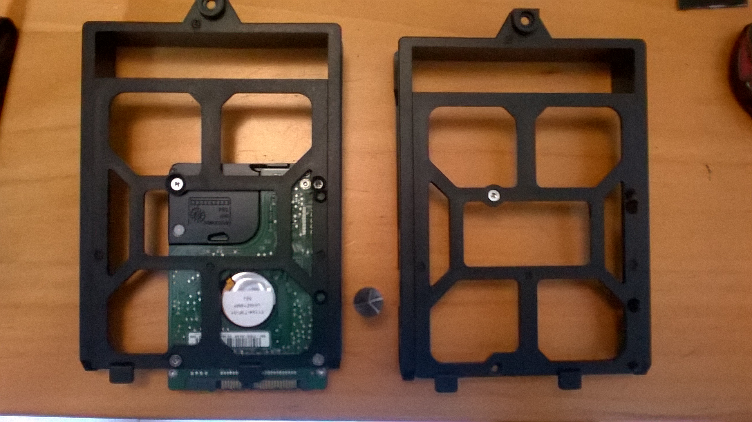

ich habe endlich die Aufnahmebrücke für die Festplatten nach meinen Wünschen "passend" gemacht.
Das ganze war mal wieder ne schweine Arbeit und mein Dremel hatte nen harten Einsatz.
Als erstes habe ich die Festplattenkäffige bearbeitet und für 2,5 Platten die Bohrlöcher der
Schrauben mit einem Fräser etwas tiefer gemacht, hier waren die Schrauben einfach zu kurz.
Positiv ist hier eine Absenkwirkung der Schraubenköpfe.
Etwas gröber ging es dann weiter mit der eigentlichen Aufnahmebrücke der Festplattenkäfige.
Diese ist sehr knapp bemessen und macht Probleme an den Steckern, sowohl Strom als auch Daten,
und musste entsprechend "passend" gemacht werden.
Ohne diese Anpassung war es mir nicht möglich die HDD´s vernünftig zu stecken.
Jetzt passt alles!

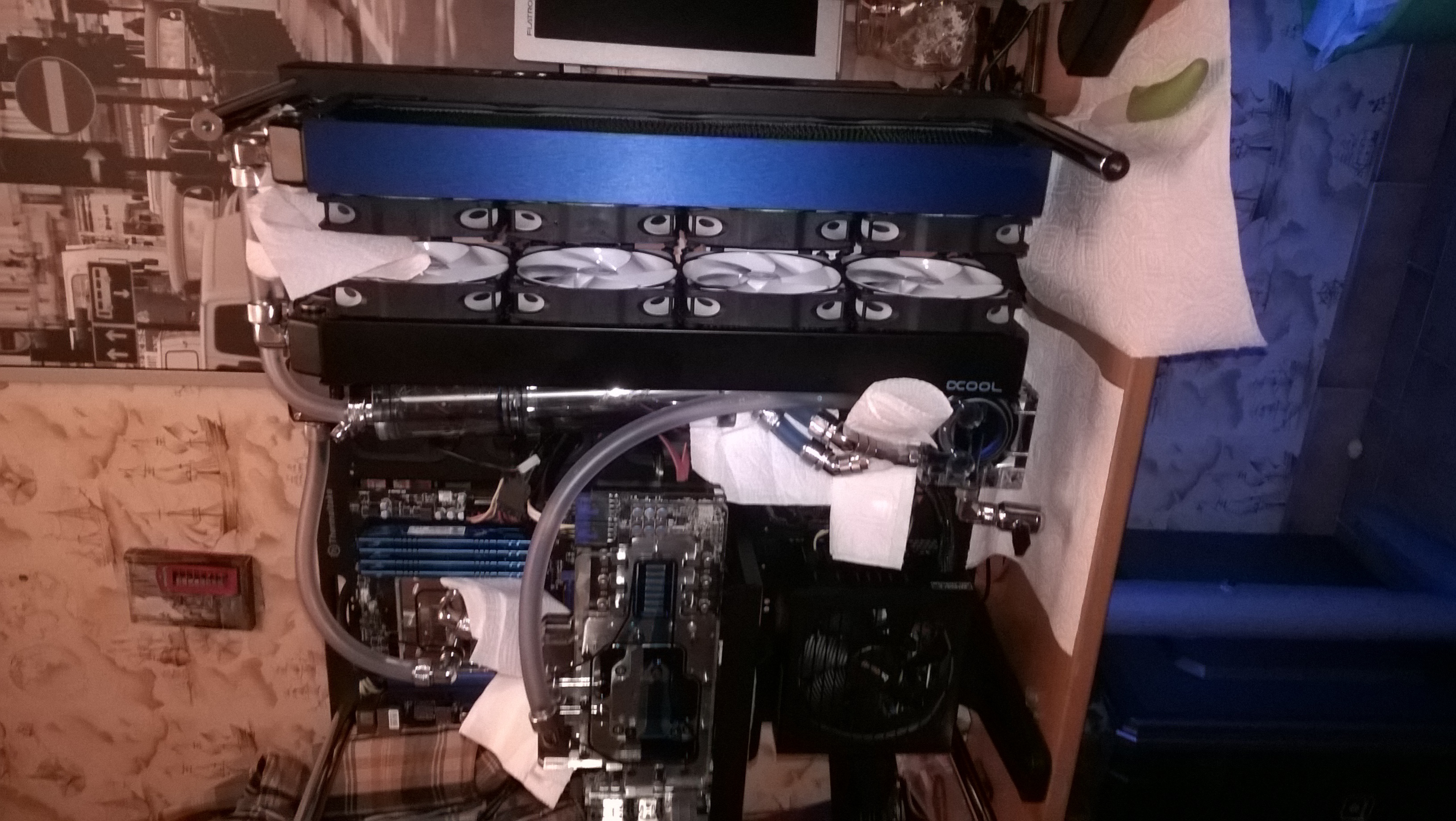

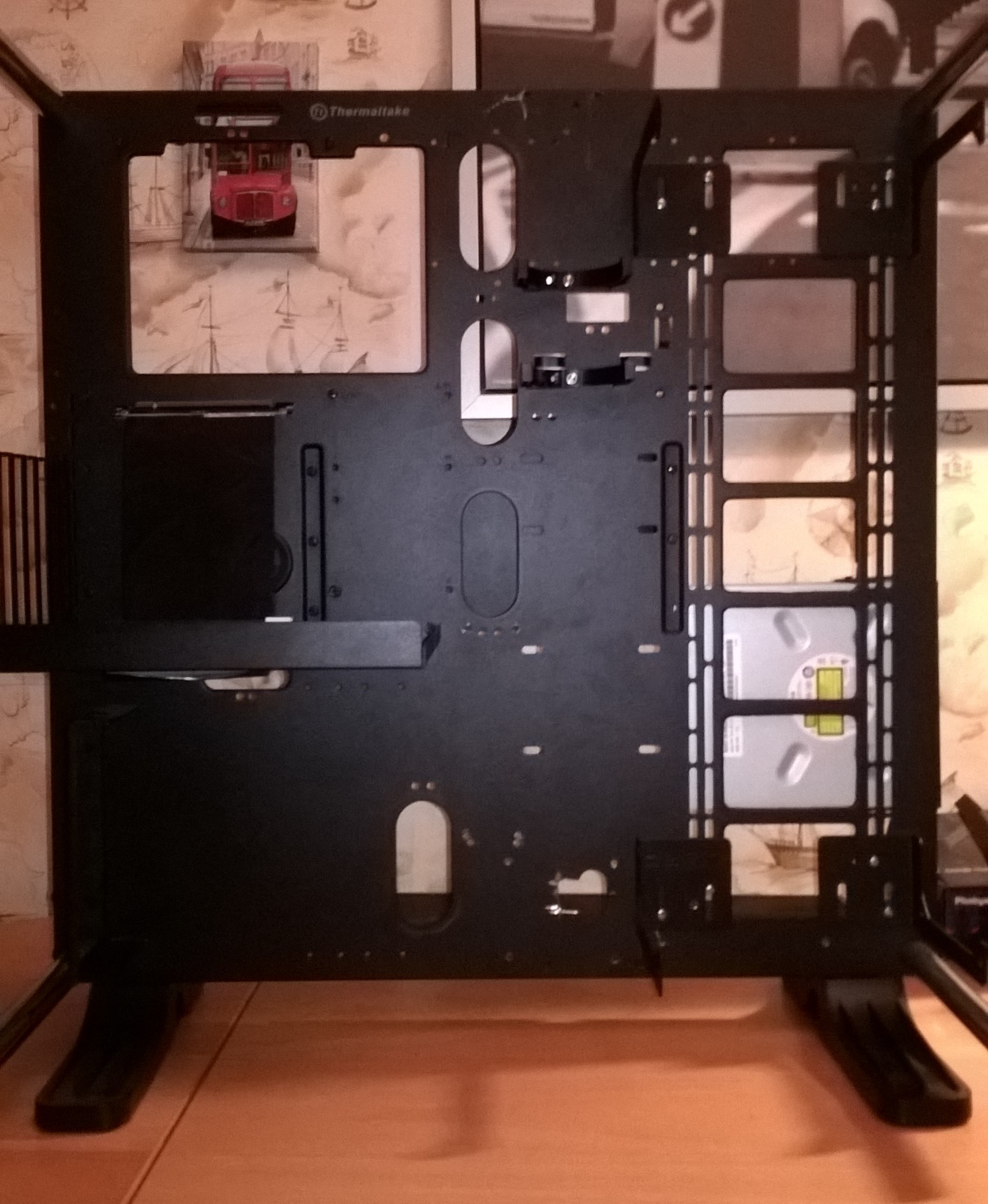

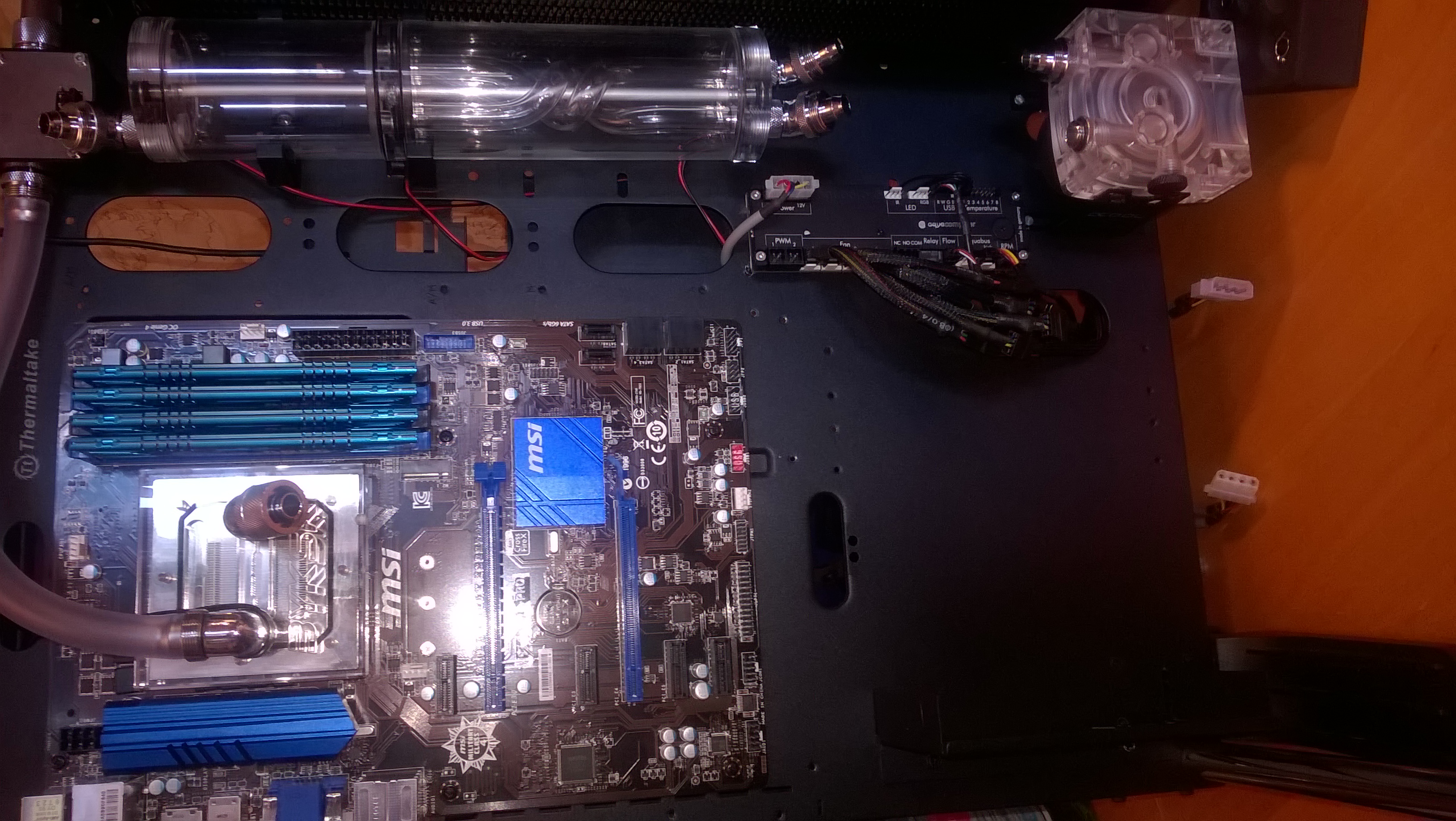

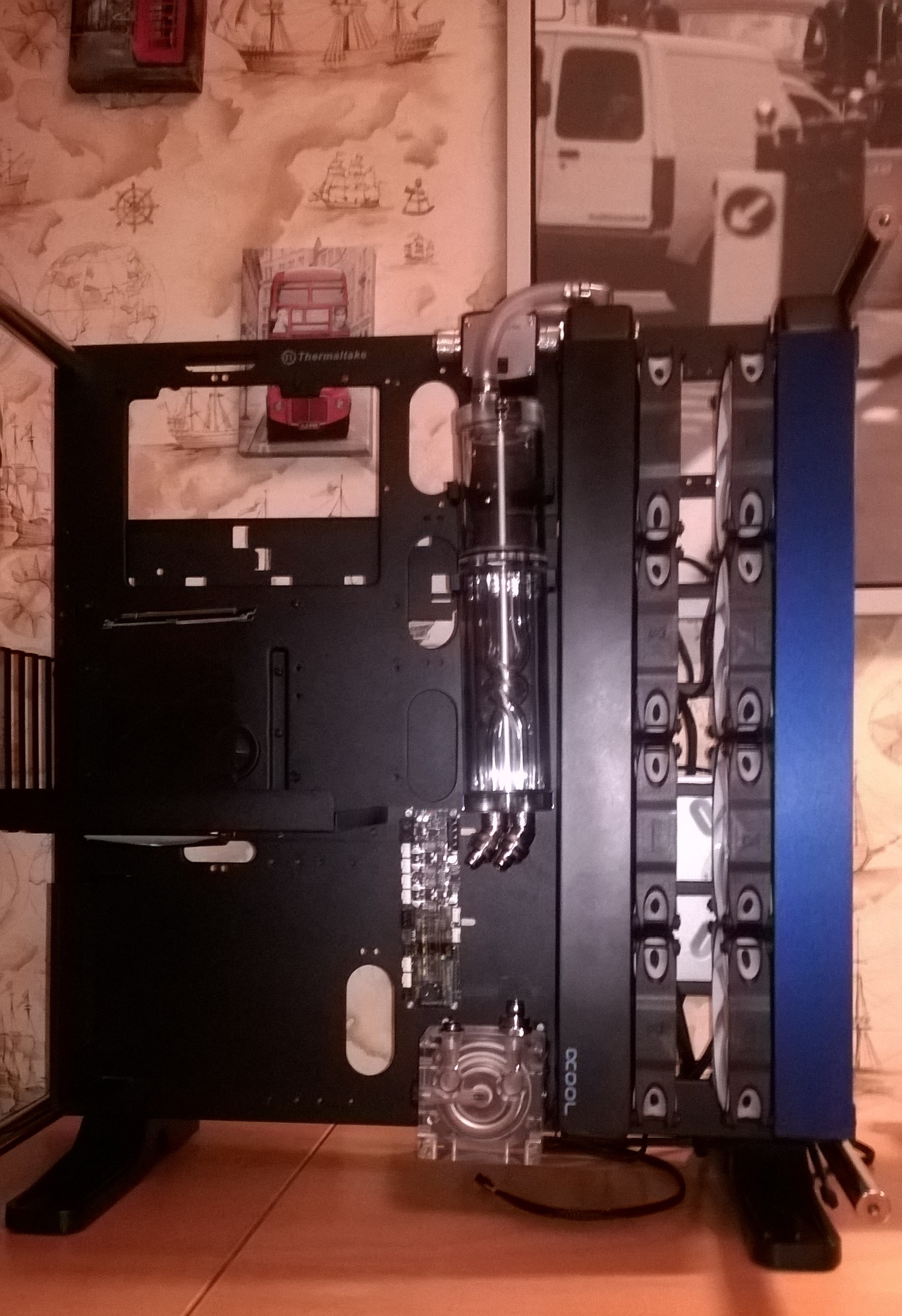

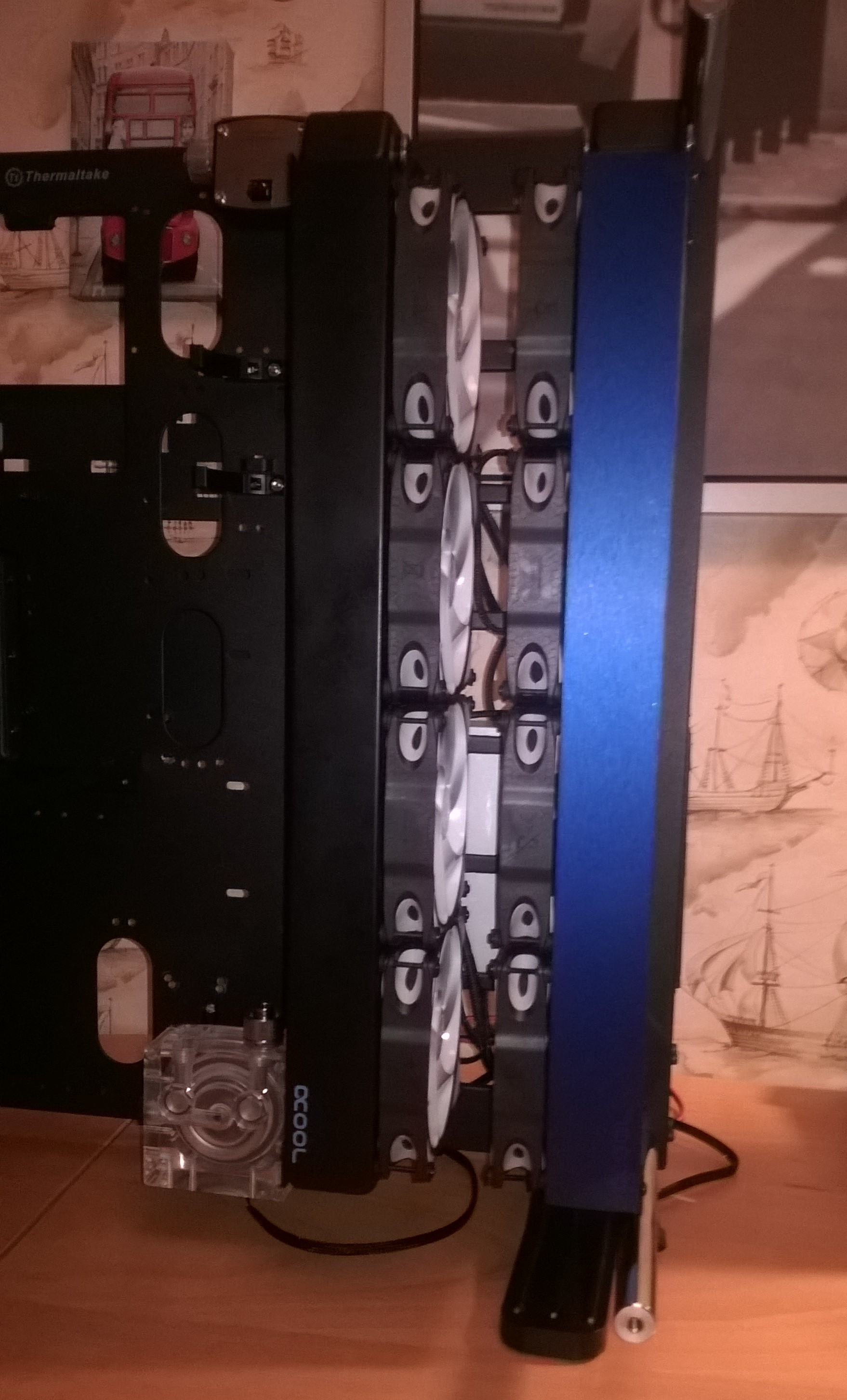

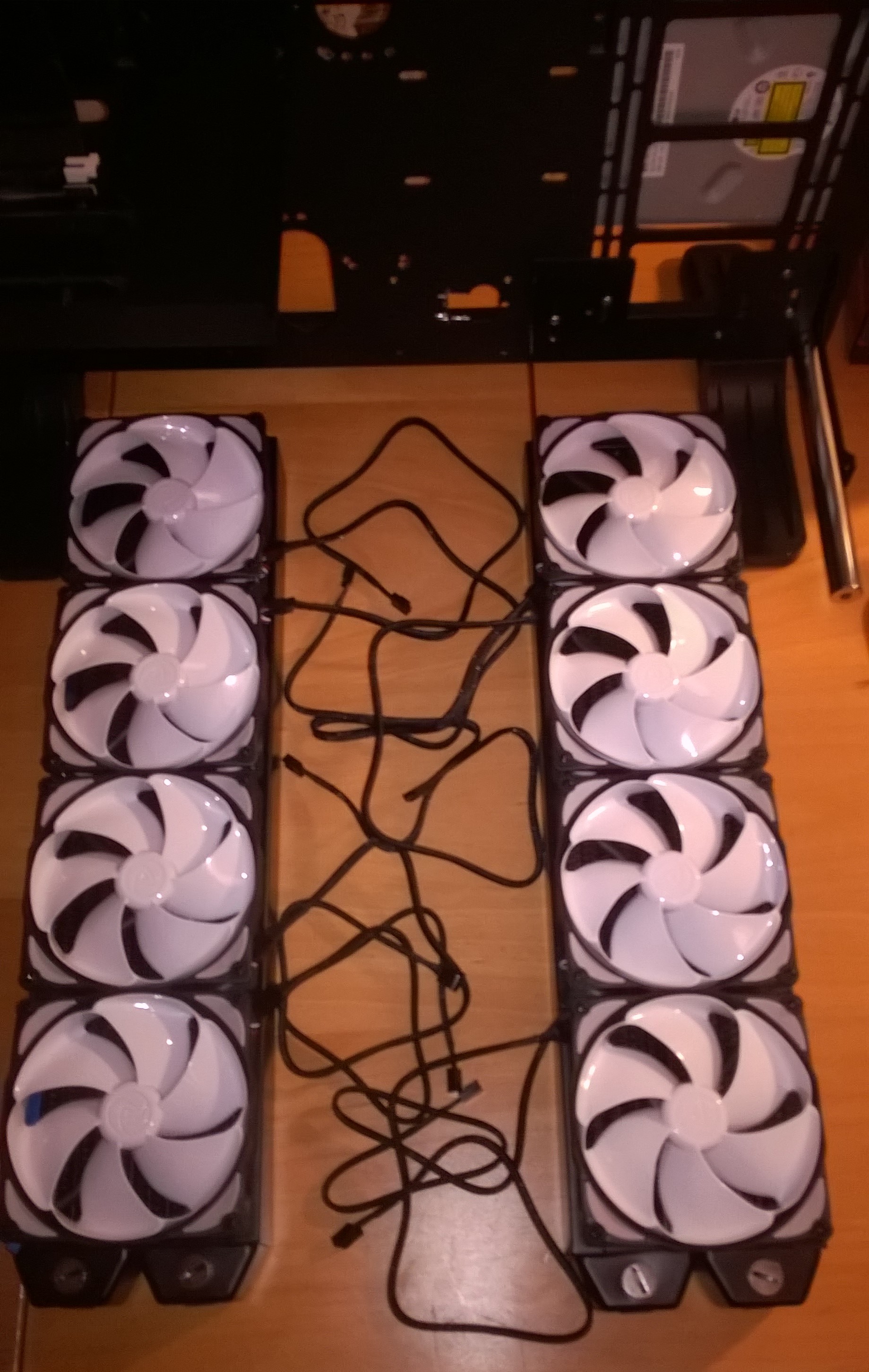

Dann habe ich heute mal ein Update zum Einbau der Wasserkühlung für euch!
Zuerst habe ich die Halterungen der Radiatoren angebracht. Ich weis nicht wie
oft ich die vier Füße hin und her geschraubt habe, bis es endlich alles passte.
Dazu musste ich natürlich auch noch ein paar neue Löcher in die Platte bohren.
Die 60mm Radiatorhalterungen von EK mussten natürlich auch noch eingepasst werden.
Und wieder waren dazu neue Löcher nötig.
Aber seht es euch selbst an:

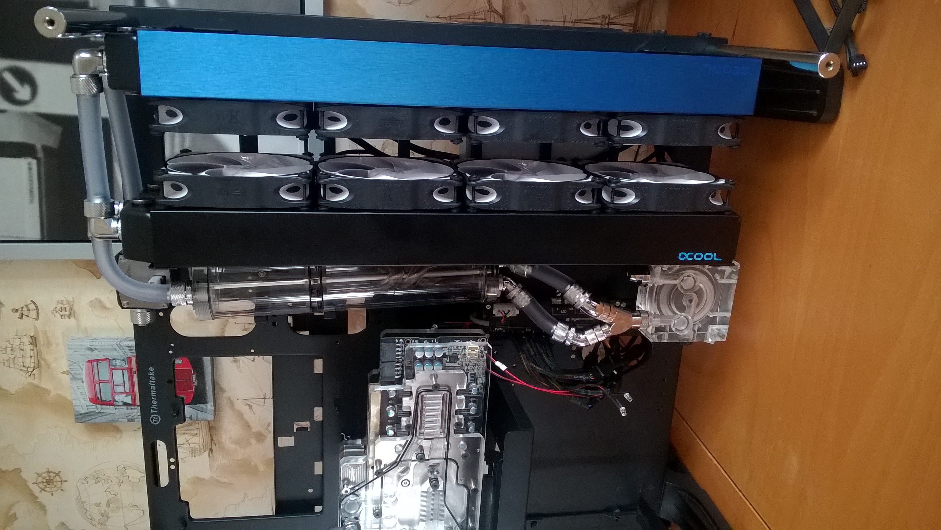

Weiter ging es dann mit dem Bestücken, nach dem Spülen, der Radiatoren.
Die eLoops machen schon was her, aber es ist bannig eng.
Ich hoffe die bekommen genug Luft und ziehen sich nicht gegenseitig die Rotornarbe vom Radiator ... :ugly:

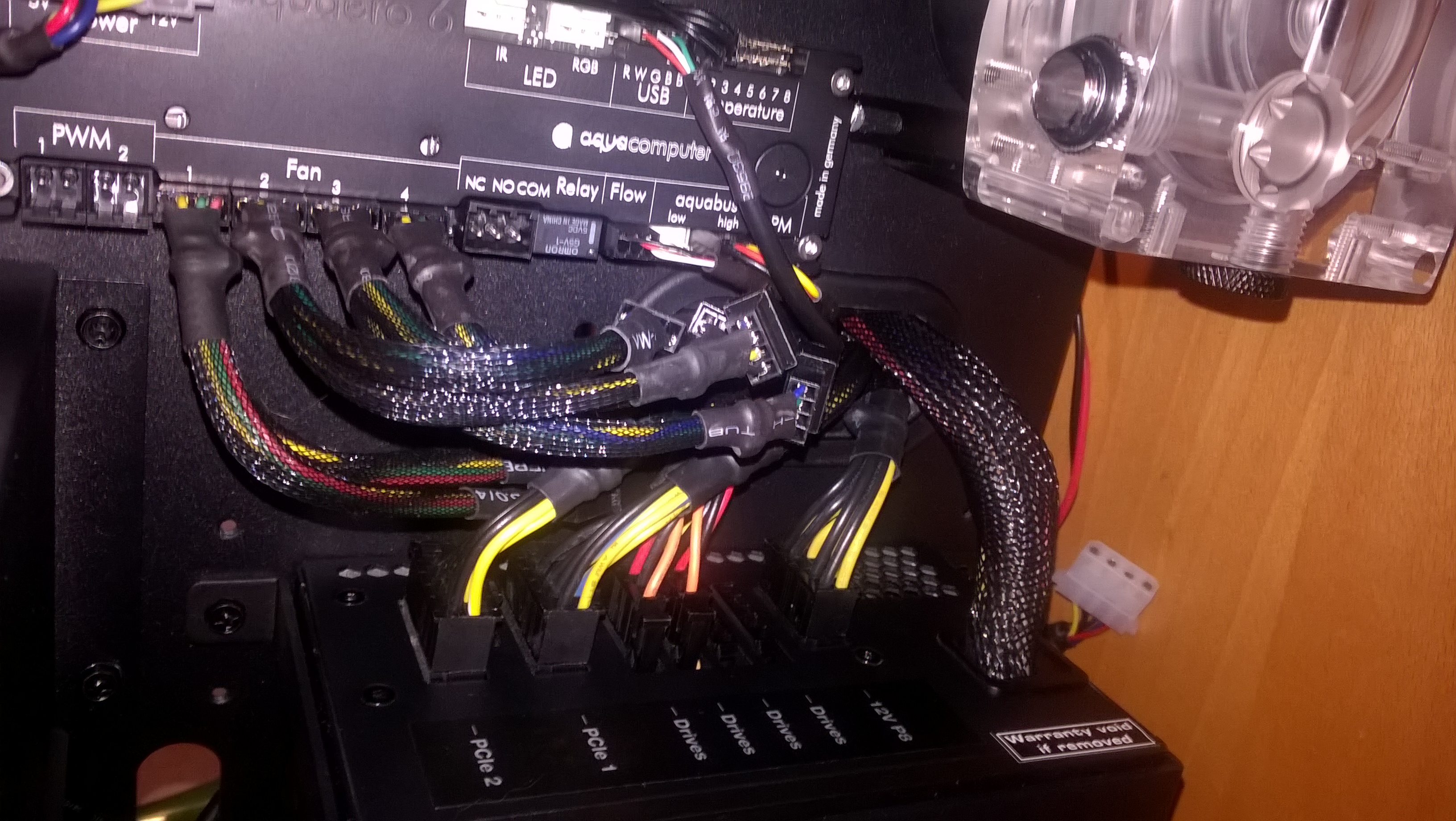

Dann kammen noch der Durchflusssensor und die Pumpe dran.
Und dann haben wir den aktuellen Stand mit den Anfängen der Verschlauchung, dem aquaero und natürlich dem AGB!
Ich entschuldige mich echt für die Bilder, ich muss da mal mehr drauf achten und nicht einfach nur
schnell knipsen und dann weiterbauen :wall:
Beste Grüße,
Nenharma
Sieht schon echt gut aus.:daumen: Der Abstand zwischen den beiden Radiatoren ist schon sehr klein. Hast du schon mal die Lüfter laufen lassen. Das Gehäuse ist doch offen.
Da könntes du einen drehen. Ausserdem sieht man die geilen Lüfter nicht. Oder den inneren Radiator so montieren das die Lüfter nach vorn zeigen. Unten montieren
wäre auch eine Option. Die schönen Lüfter.

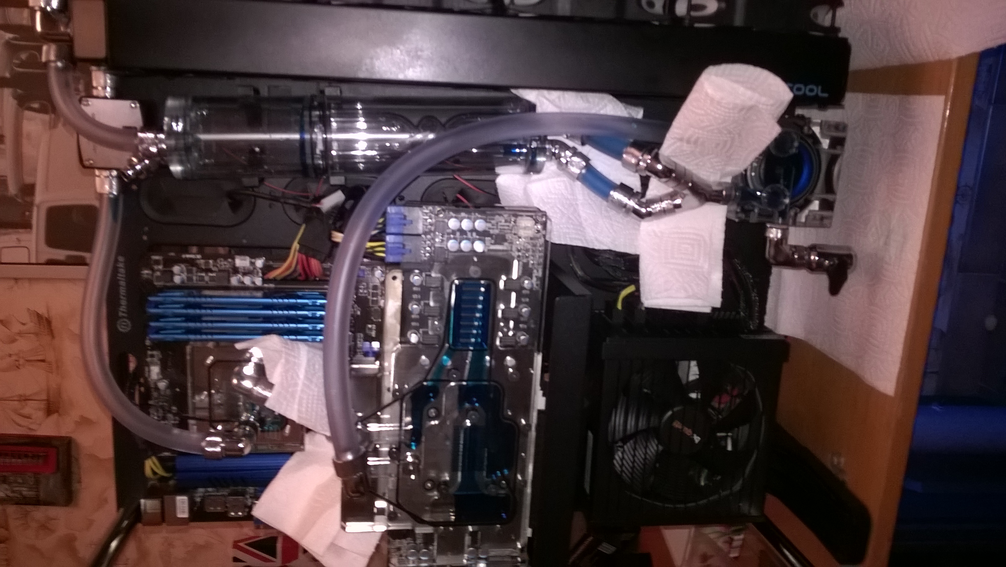

Ich habe dann mit der Kabellage der Lüfter weiter gemacht und auch die Grafikkarte mal probe sitzen lassen,
dazu habe ich mich um die ersten Schläuche am AGB gekümmert.

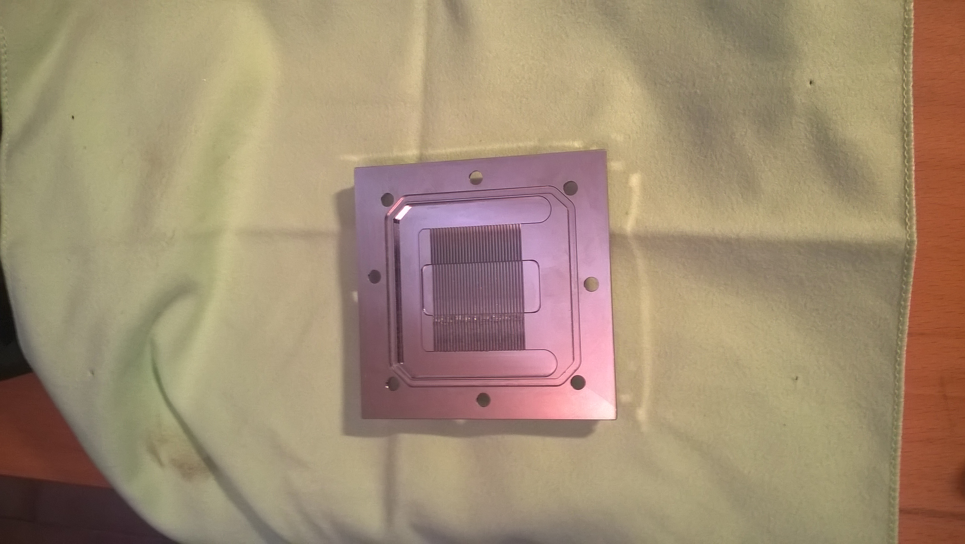

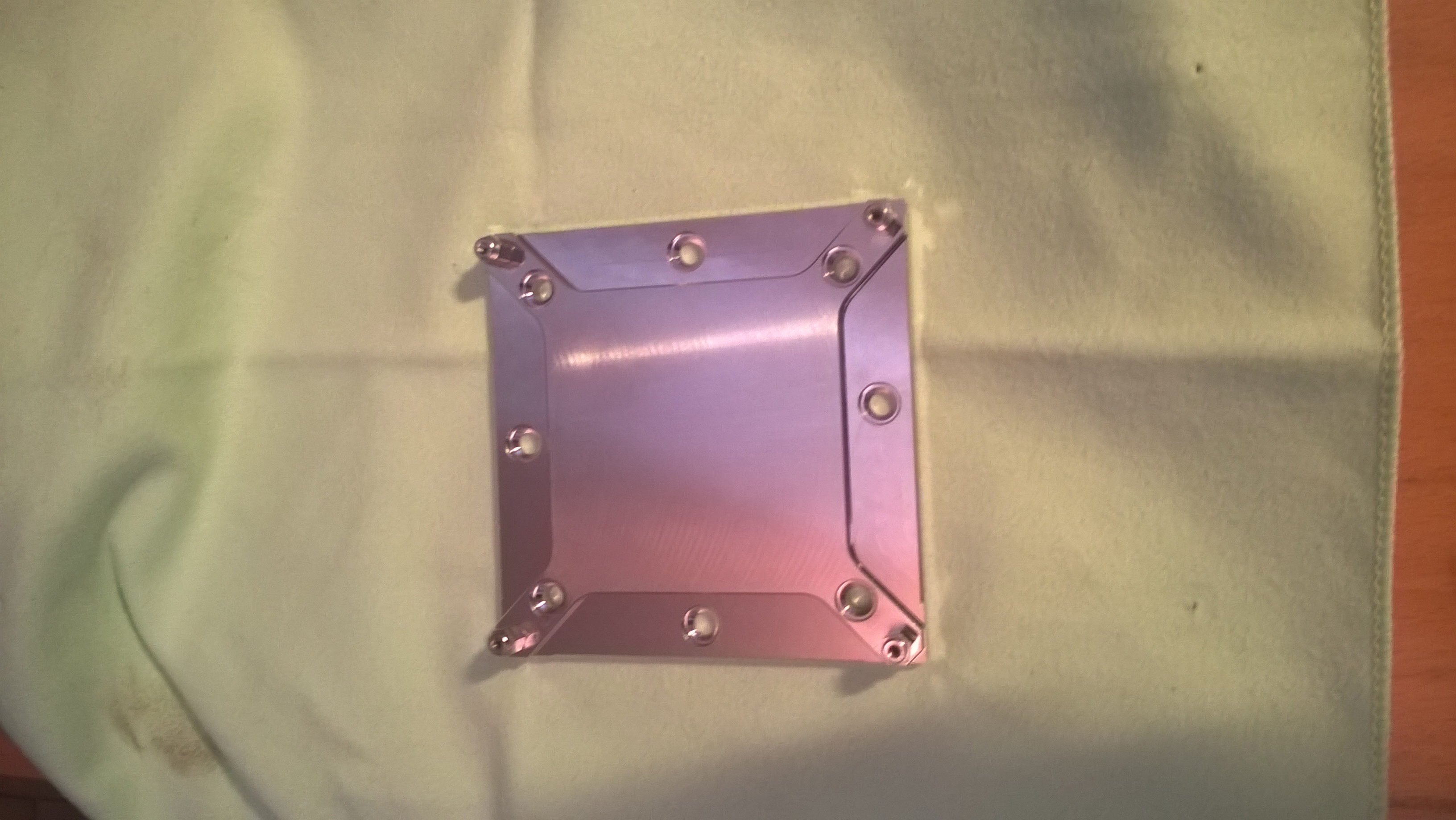

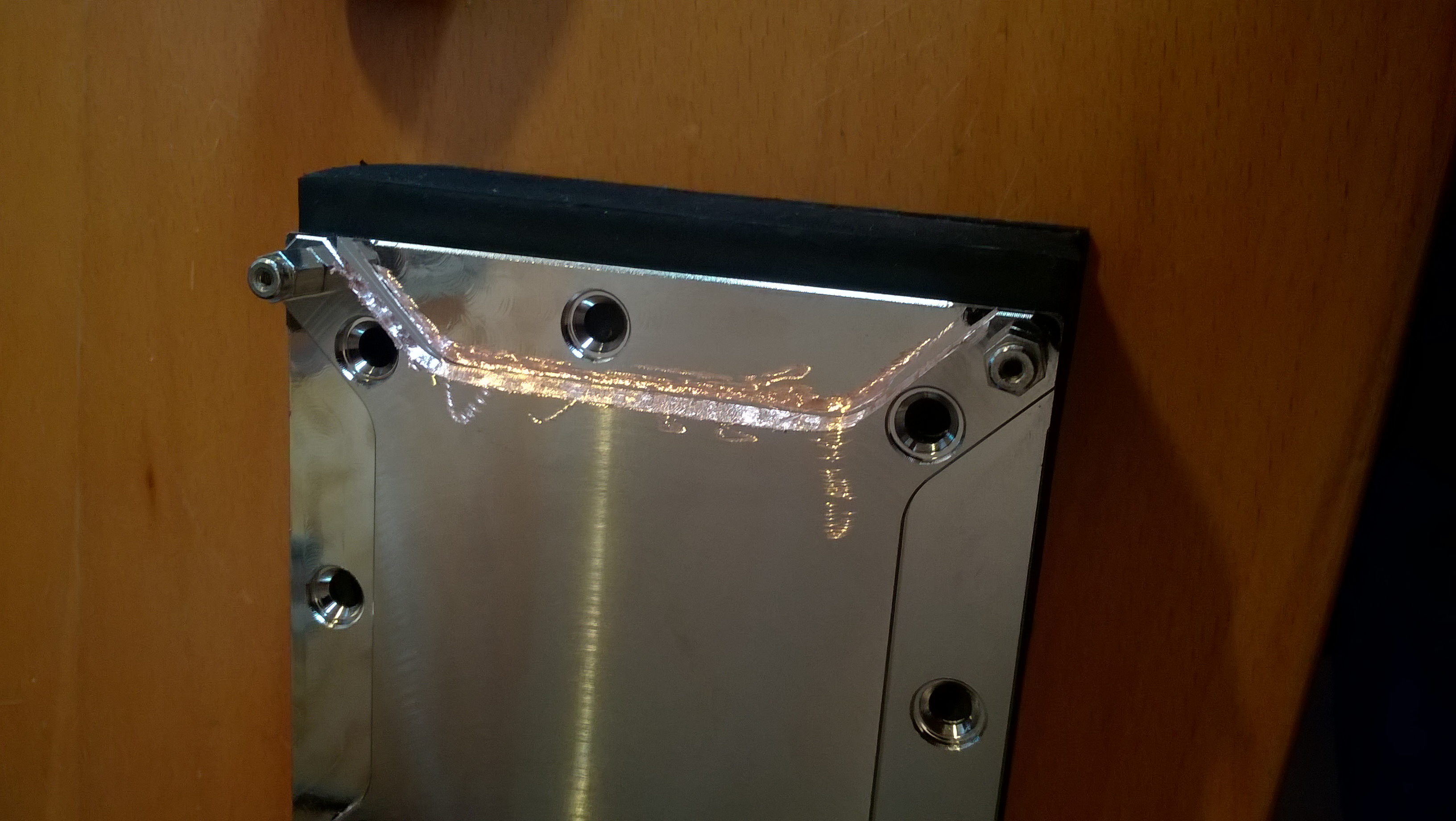

Danach blieb mir keine andere Wahl und ich musste an den CPU-Block. Der hat ja leider nicht
richtig gepasst und brauchte daher ein kleine Kur mit dem Dremel. Ich lasse dazu einfach mal die Bilder sprechen ...
Ich musste nur sehr wenig dremeln, aber es tat mir trotzdem körperlich weh.
CPU-Block und MoBo hatten nach der ganzen Aktion nen festen sitz und die liebe Seele hatte endlich ruh!

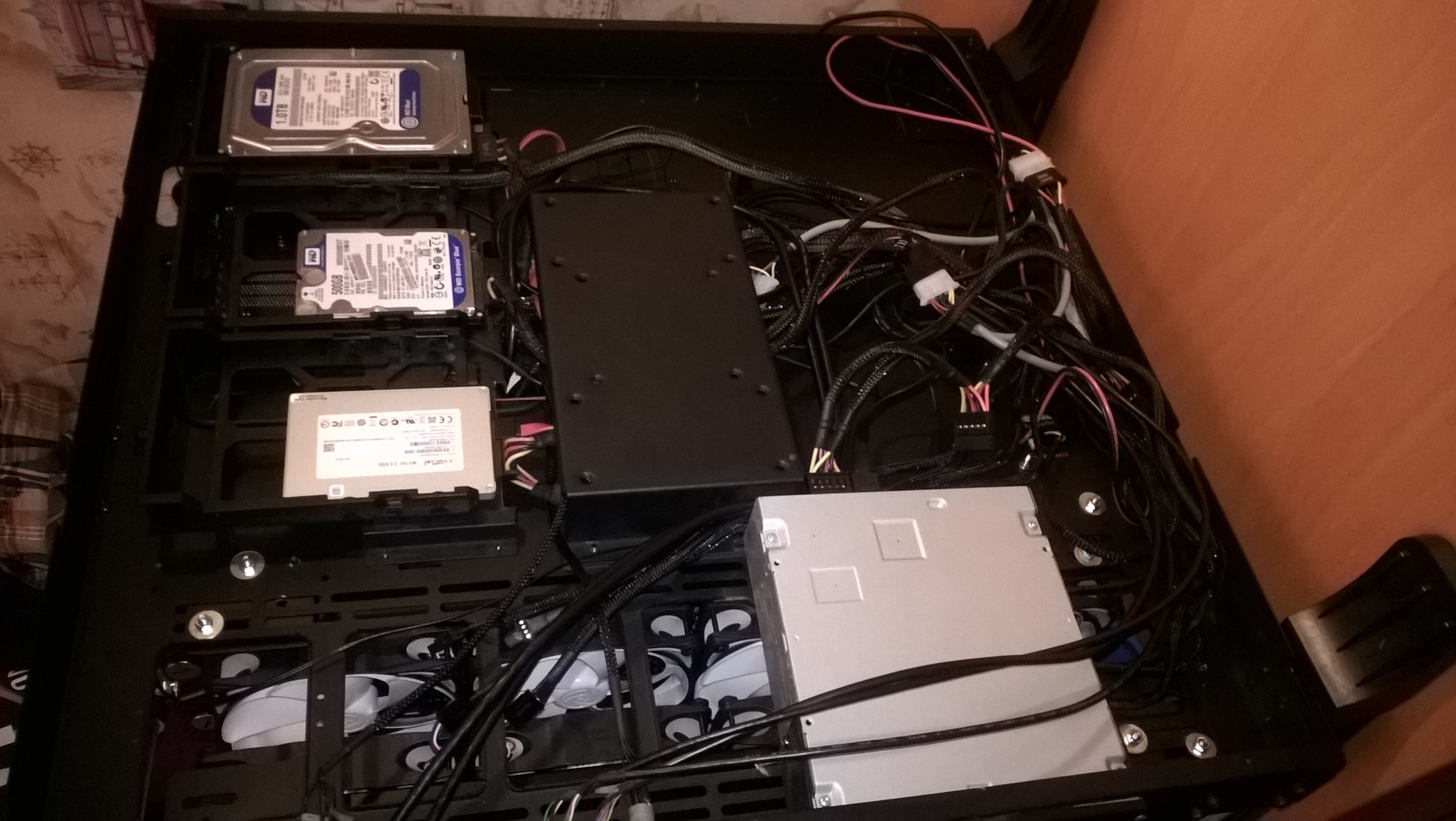

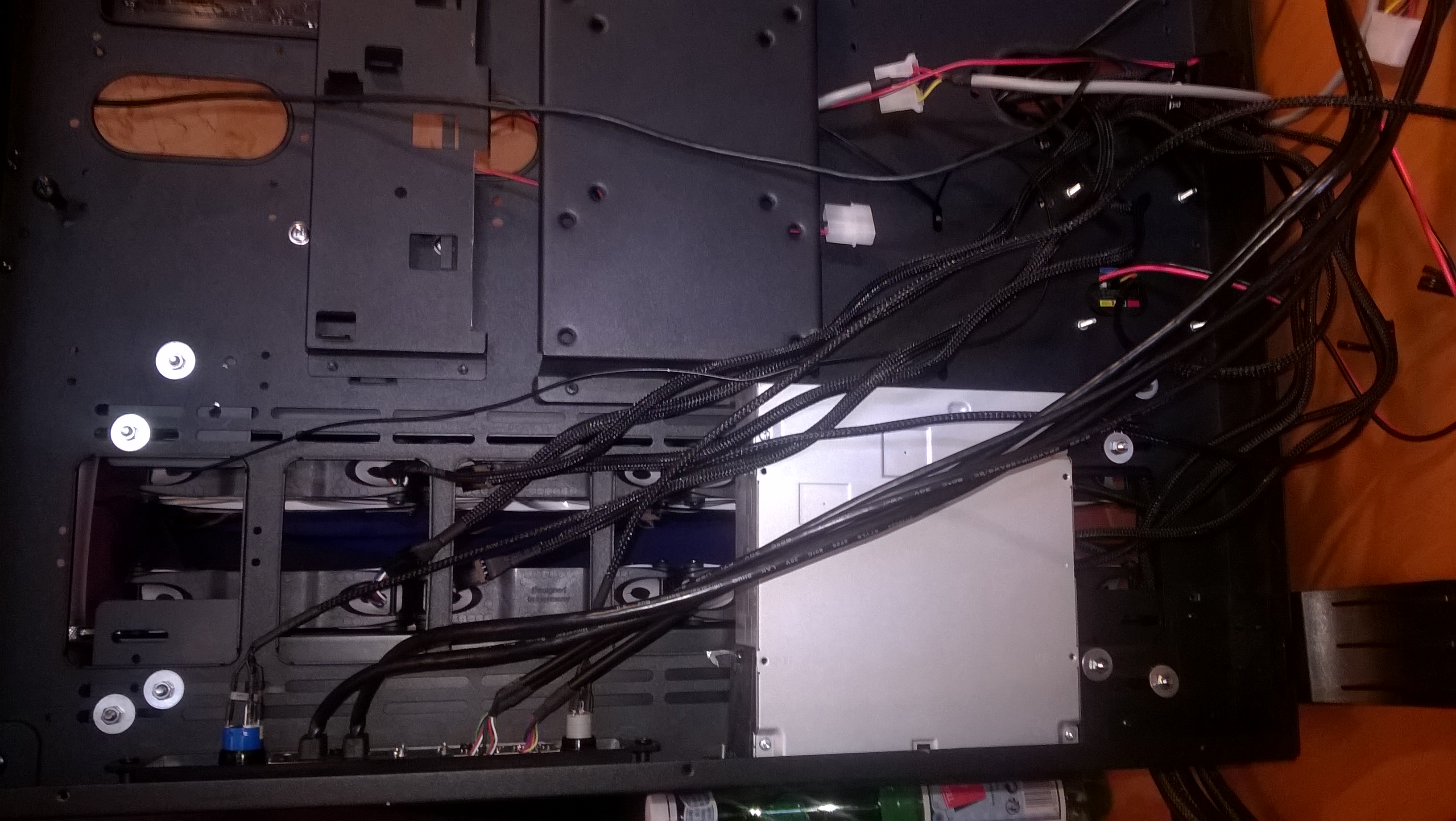

Weiter ging es dann mit den letzten finalen Anpassungen am vorbereitetten Frontpannel. Wie man sieht
wird es hinter dem Tray langsam echt hässlich und unübersichtlich. Ich habe dann auch gleich die ersten
Kabelstränge des Netzteils mit eingezogen.

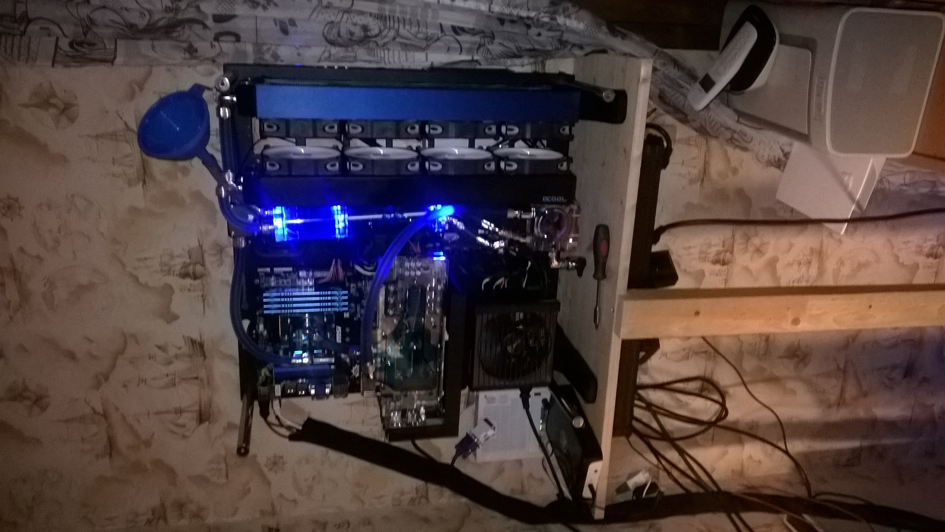

Grafikkarte wieder rein, dann die letzten Schlauchstücke angepasst und mit einem externen Netzteil das
probeweise Befüllen angegafangen.
Jede Menge Kabesalat hinter dem Tray angeschlossen und dann den Hobel einfach mal angeschmissen:
Läuft alles, ich hatte aber vorher noch etwas zu verstärken! Ich war mir nicht sicher ob Leichtbauwände
das Case halten und so habe ich nen Regal gebaut und auch gleich versucht die Kabelführung zu verbessern.
Alles mit mäßigem Erfolg. Ich werde mir da mal noch Gedanken machen ...
