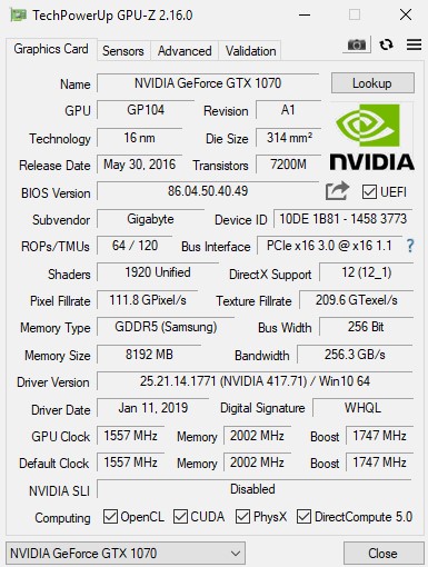

Kann es sein, dass diese Probleme durch veraltete Versionen von UEFI GOP im VBIOS hervorgerufen werden? Der Grafikkartenhersteller bietet keine aktuellere VBIOS-Version an.
Hat jemand mit den Tools GOP Updater und NVFlash die UEFI GOP Version erfolgreich aktualisiert?

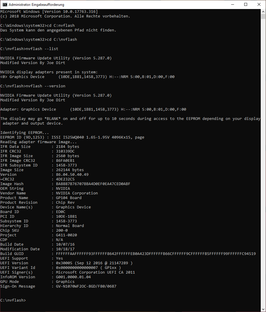

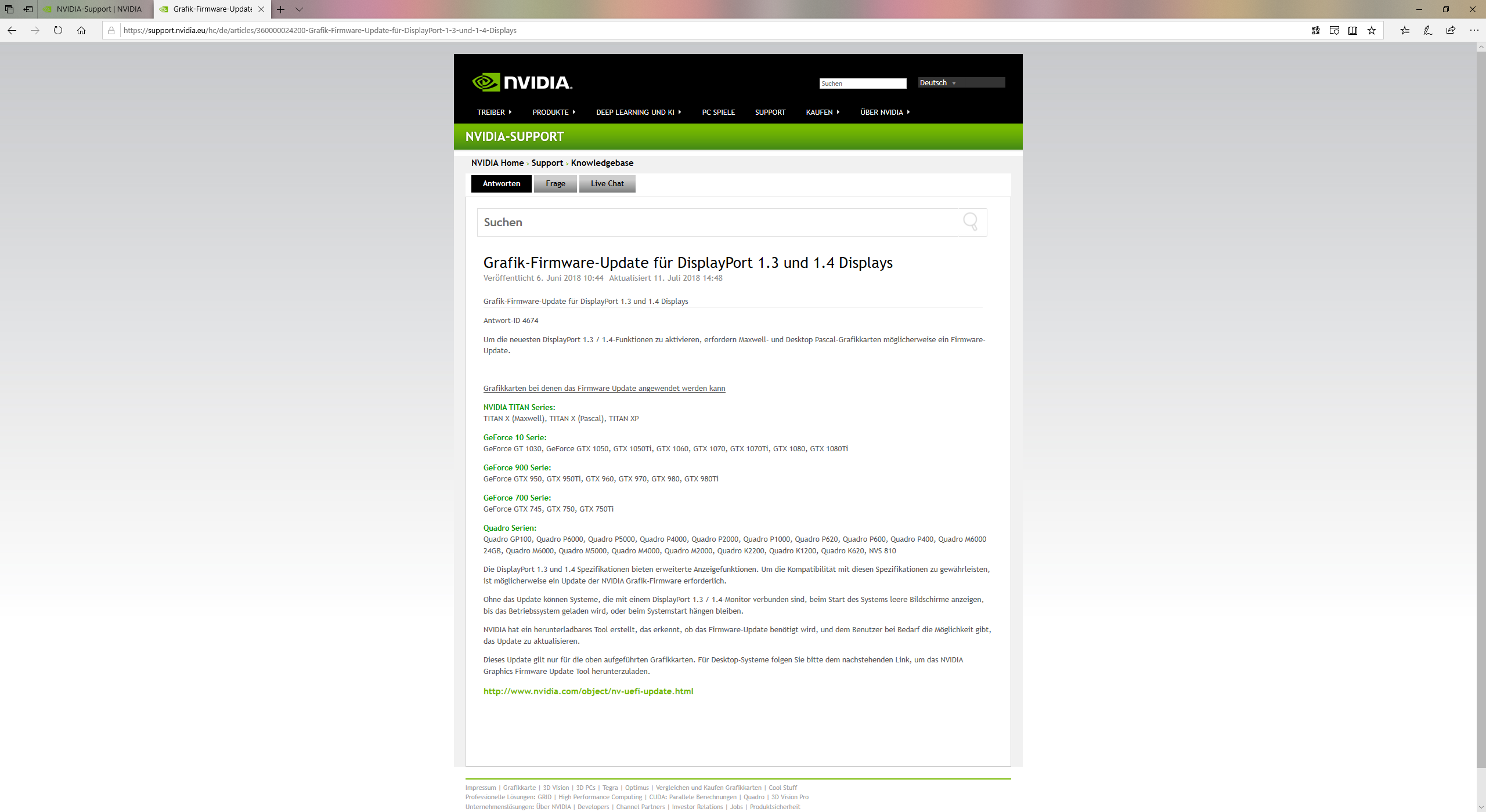

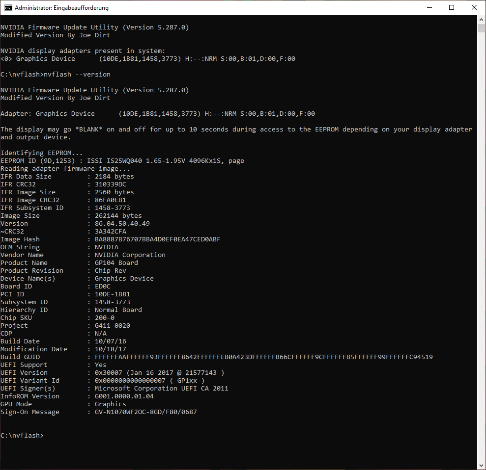

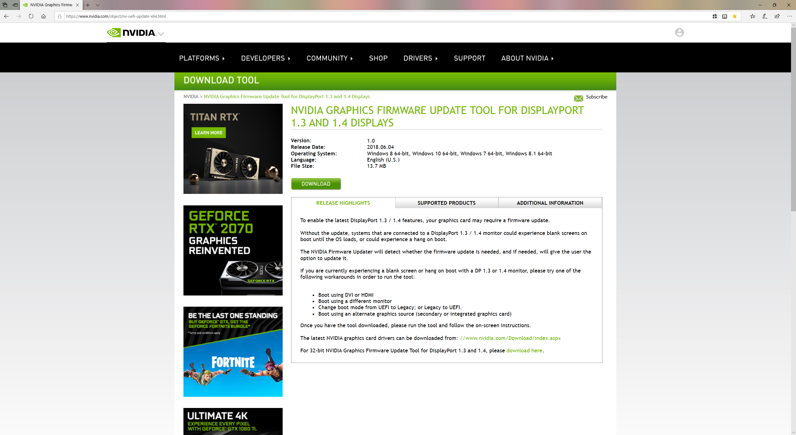

Ich konnte die Problematik durch einen Forenbeitrag auf overclock.net lösen. Das "veraltete" UEFI GOP Version 0x30005 von 2016 macht Probleme mit DP 1.4. Mein aktueller Dell U2719D ist in Kombination mit der Geforce 1070 das Problem. Ich konnte mit Hilfe des NVIDIA Firmware Update Tools das UEFI GOP updaten. Und siehe da, alles funktioniert wie es soll.
Es ist trotzdem enttäuschend, dass weder NVIDIA z.B. im Treiber noch der Grafikkartenhersteller den Käufer darüber unterrichten. Ich habe die Grafikkarte im Oktober 2018 erworben, da war das Problem bei NVIDIA bereits 5 Monate bekannt und gelöst. Gigabyte fühlt sich nicht verpflichtet ein VBIOS anzubieten bzw. seine Kunden zu informieren und der Support tappt im Dunkeln.
