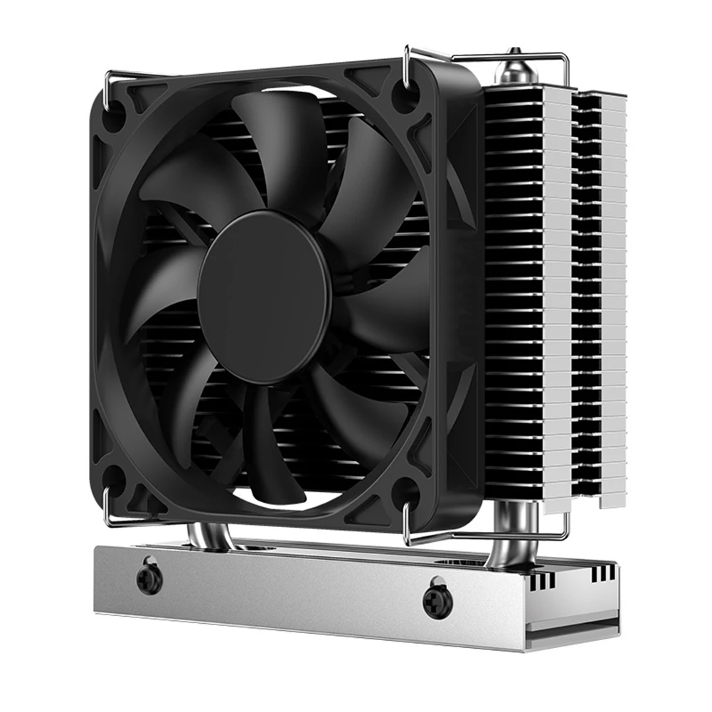

Ja, einen gibt es da, der empfehlenwert ist. Der taugt sogar als CPU Kühler, wenn es sein muss. Der führt dann locker 70W ab. Damit bekommt man jede SSD in jedem Lastszenario gekühlt.
Ab Minute 6:06 geht der relevante Teil los
Und den gibt es für unter 5,-€, wahnsinn. Preis schwankt mit jedem mal auf die Seite klicken von 5-29,-€. Aliexpress halt, an Unseriösität nicht zu überbieten ...
... wo holt der hinter der GPU die Luft her?

Den kombiniert man natürlich mit einer Wasserkühlung auf der CPU und bläst mit dem SSD Kühler dann die Rückseite der Grafikkarte an. Ansonsten funktioniert er auch ohne Lüfter gut genug und dann ist bei nicht überbreiten Kühlern Platz genug vorhanden.
