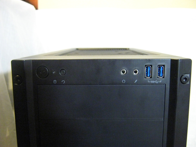

Die I/O Partie besteht aus einem Powerschalter, einem Resetknopf, Anschlussmöglichkeiten für Headsets, sowie 2 USB 3.0 Anschlüssen. Der Powerknopf und die Festplattenled sind Weiss beleuchtet, dies passt meiner Meinung nach gut zum edlen Gesamteindruck. Obligatorisch sind mitlerweile die 3 x 5,25 Zoll Einbauschächte. Eine Adapterblende auf 3,5 Zoll wird mitgeliefert.

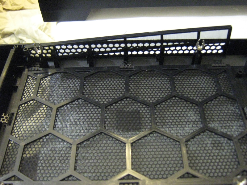

Im Deckel befindet sich das zuvor angesprochene Mechgitter, an diesem können wahlweise 120 oder 140mm Lüfter befestigt werden. Bei Montage von von 14cm Lüftern kann bei Benutzung von Vibrationsdämmern allerdings kein Laufwerk in den obersten 5,25 Slot eingebaut werdem. Auf dieses Problem stieß ich beim Einbau meiner Noiseblocker-Blacksilent Lüfter. Für mich ein dickes Minus, da man Lüfter also nur standardmäßig verschrauben kann, wenn 3 Laufwerke verwendet werden.

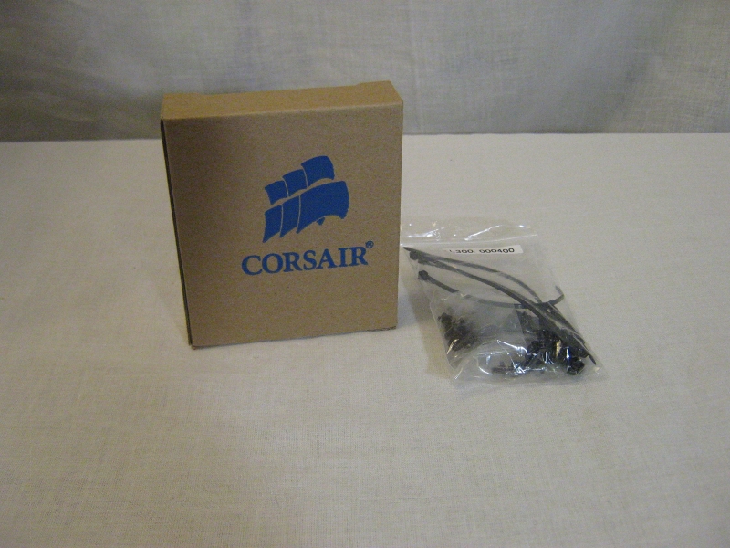

Gehäusehersteller liefern ja überlicherweise nicht sonderlich viele Beilagen mit, auch Corsair sticht hier nicht aus der Masse herraus. Im ersten Festplatteneinschub befindet sich eine kleine Pappbox mit einem aufgedruckten Corsair Logo. Innendrinn befinden sich ein paar Kabelbinder, sowie alle nötigen Schrauben. Gut finde ich dass Corsair schwarze Lüfterschrauben mitliefert, normalerweise liegen diese ja den Lüftern bei. Obligatorisch in der Preisklasse sind natürlich mitgelieferte Lüfter, auf die ich aber noch in einem späteren Punkt eingehe.

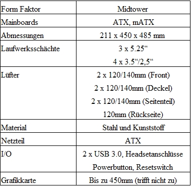

Hersteller versuchen natürlich ihr Produkt gut zu bewerben, daher kommt es oft zu optimistischen Angaben. Ob dies der Fall ist werde ich hier kurz ergründen.
Alle Informationen entnehme ich der offiziellen Herstellerseite!
5. Gehäuse TestAlle Informationen entnehme ich der offiziellen Herstellerseite!
- Kompaktes Miditowergehäuse
Diesen Punkt konnte ich nicht bestätigen. Es ist zwar nicht so tief wie andere Miditowergehäuse, dafür etwas höher. Das liegt aber an den sehr hohen Standfüßen.
Resumiert gibt es für mich größentechnisch kaum Unterschiede zu Produkten anderer Hersteller.
- Leichter Zugang, überragende Kühlleistung, jede Menge Erweiterungsraum
Diesem Punkt kann ich eigentlich nur zustimmen, jedoch geschieht dies auf Kosten eines Festplattenkäfigs. Der größere Raum wird also erkauft duch Einsparungen in anderen Bereichen.
Man muss allerdings bedenken, dass Zocker wohl eher selten mehr als 4 Festplatten verbauen. Diese Einsparung kommt natürlich auch dem Luftstrom zu Gute, wenn weniger im Weg ist kann nunmal die Luft besser zirkulieren. Abschließend muss man aber herraus heben, dass man eher deutlich weniger Erweiterungsraum hat!
- Lange Grafikkarten von bis zu 450 mm
Diesen Punkt muss ich verneinen! Das Gehäuse misst gerade einmal 48 cm in der Tiefe. Wenn man nun die Frontblende abzieht und den Abstand bis zu den Schlotblenden betrachtet kann das gar nicht passen! Ich habe 43 cm gemessen und dann kratzt die Karte schon vorne am Blech. Realistisch gesehen hat man etwa Platz für eine 40 cm GPU, dass ist immernoch viel aber nunmal keine 45 cm. Hinzu kommt, dass man dann auch kein Multi-GPU System betreiben kann, bei weiteren so langen Karten ist der Festplattenkäfig im Weg. Für Crossfire oder SLI System hat man etwa 28 cm. Bei Referenzkarten stellt dies kein Problem dar, aber manche Custom Karten sind länger. Ein SLI aus 2 MSI GTX 780 Lightning geht zum Beispiel nicht, da liegt der Hase im Pfeffer begraben.

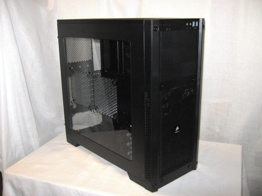

Wie man auf den Bildern erkennen kann wirkt das Corsair Carbide 300R sehr schlicht. Es sticht nicht sonderlich hervor. Ich selber empfinde es als edel und auch die Aluminium ähnliche Front sieht schön aus.
Ich persöhnlich hätte mir ein Window ohne Lüftereinlässe gewünscht, da diese schon sehr das Sichfeld verdecken, es handelt sich schließlich um 14/12 cm Halterungen. Dies ist für mich ein großer Negativpunkt. Die Grafikkarte ist beispielsweise nur schwer zu erkennen. Das Mechgitter im Deckel ist eine gute Idee und weiss auch optisch zu überzeugen jedoch bin ich mit der Verarbeitung nicht ganz zufrieden, aber das werde ich näher im eigentlichen Test ergründen.

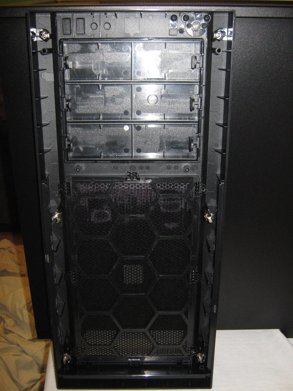

Die Front wird dominiert von dem großen Lufteinlass für die Lüfter. Dieser besteht aus einem Mechgitter. Es gibt eine große Fläche an der Front und schmalere Streifen zu den Seiten hin. Luft kann duch beide Flächen angesaugt werden. Hinter dem großen Frontgitter befinden sich Verstrebungen, die warscheinlich der Stabilität sowie der Optik dienen. Beleuchtete Lüfter kommen hinter diesem gut zur Geltung. Außerdem befindet sich hinter allen Einlässen ein Staubgitter. Die Seitlichen können zum Säubern entfernt werden, das Frontgitter leider nicht obwohl hier der meiste Staub eingesaugt wird. Das System bewährt sich auch im Langzeittest, viel Staub wird davon abgehalten eingesaugt zu werden. Man muss evt zwischendurch mit einem Staubsauger die Gitter reinigen, was aber problemlos funktioniert.
Auf dem ersten Blick wirkt die Front wie Aluminium, sie besteht jedoch aus Plastik. Auch die Imbusschrauben sind eine gute Idee, natürlich handelt es hierbei nur um Dekoschrauben, die sich allerdings nach Metall anfühlen.

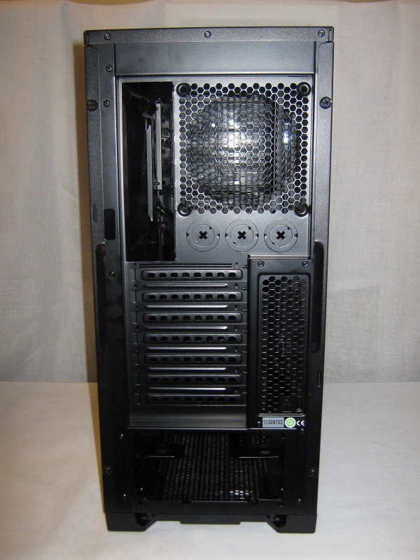

Auf der Rückseite befindet eine Aussparung für einen 120mm Lüfter, sowie Löcher für eine Wasserkühlung. Die Slotblenden besitzen kleine Löcher, deren Sinn sich mir nicht erschließt. Sie dienen warscheinlich nur der Optik. Außerdem befindet sich ein Lufteinlass neben den Blenden. Diesen finde ich kontraproduktiv, da man ja mit den Frontstaubfiltern versucht Staub draußen zu Halten, auf Grund der Lüfterkonfiguration wird hier aber ebenfalls Luft eingesaugt. Im Boden befindet sich wie heutzutage üblich die Montageöffnung für Netzteile. Die Seitenteile sind mit Daumenschrauben befestigt. Man kann auch das Windowkit mit den Lüftereinlässen erkennen, 12cm Lüfter sind dort durch kleine Gummiringe im Fenster etwas entkoppelt. Die rechte Seitenwand des Gehäuse ist aus einem Blech, ohne Lüfteinlässe.

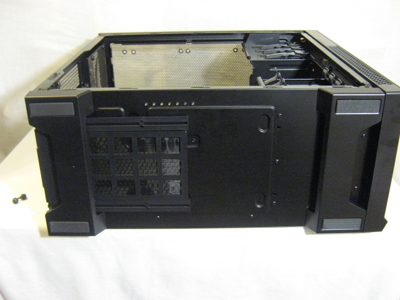

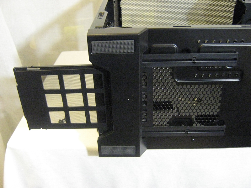

Unter dem Boden befindet sich ein Netzteilstaubfilter, der in Schienen gehalten wird. Der Mechanismus ist recht robust und gibt beim Reinschieben ein Klackgeräusch.
Desweiteren sieht man die Standfüße, auf deren Unterseite sich Gummipads befinden, diese Verhindern ein Verrutschen auf Oberflächen, sowie das Verkratzen dieser.

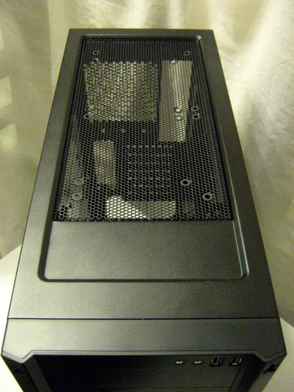

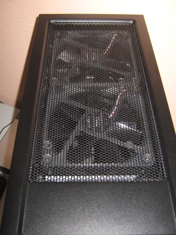

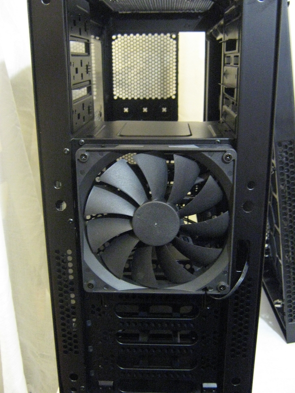

Hinter der Front befinden sich die Montagemöglichkeiten für 12 und 14cm Lüfter. Ein 14cm Lüfter ist bereits vorinstalliert. Verschraubt sind sie mit langen Gewindeschrauben. Man kann allerdings keine Vibrationsdämpfer hinter den Lütern verbauen, da die Schrauben dafür zu kurz sind. Diese sind aber sicherlich im Baumarkt nachzukaufen. Ich empfinde die Lufteinläse als relativ klein, aber warscheinlich reichen diese völlig aus.

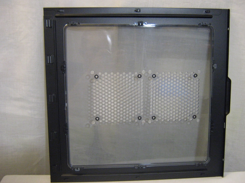

Das Windowkit ist mit Haken befestigt, keine schlechte Lösung. Nur ist ein Nachrüsten eines anderen Fensters ohne Lüfterlöcher leider schlecht möglich.

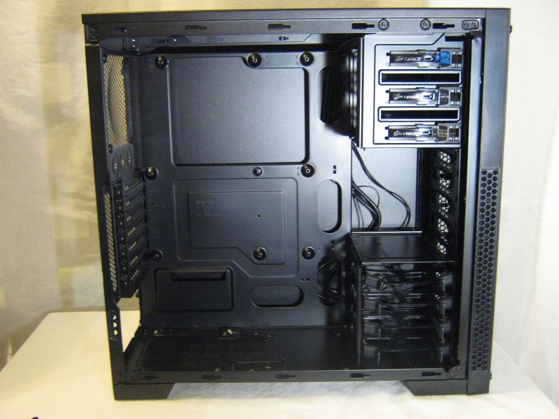

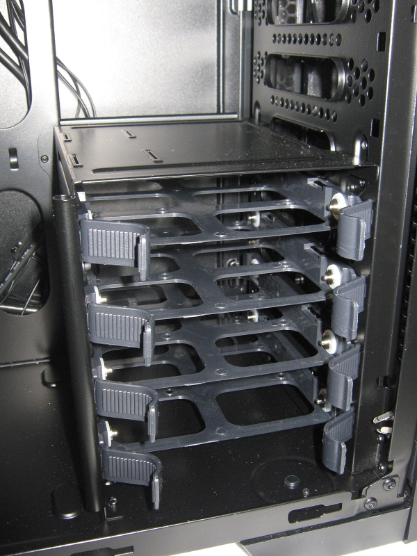

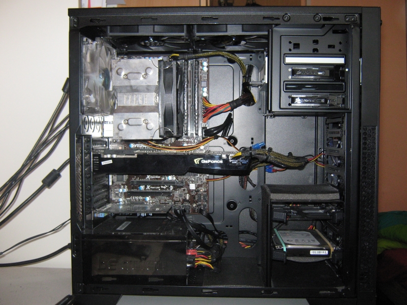

Das offene Gehäuse wirkt relativ geräumig. Rechts kann man den Festplattenkäfig erkennen und oben die 5,25 Zoll Einbauslots. Hinter dem Mainboard befindet sich ein großes Loch um auch Cpukühlerwechsel zu ermöglichen ohne das Board ausbauen zu müssen. Eine gute Idee, allerdings stelle ich mir einen Wechsel im stehenden Zustand auch sehr kompliziert vor. Desweiteren sieht man die vielen Kabelöffnungen, man kann also alle Kabel sauber verlegen.

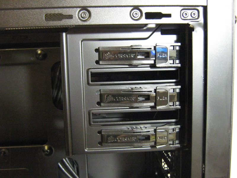

Noch einmal die Schnellspannvorrichtungen aus der Nähe. Man muss einfach das Laufwerk einschieben und sie rasten ein. Wenn man es wieder ausbauen will muss man einfach auf den "Push"knopf drücken und es ist wieder lose. Eine einfache und effektive Lösung.
Hier sieht man die Festplattenschlitten genauer, diese lassen sich einfach entfernen um die Festplatten einzubauen. Die kleinen Gummiringe suggerieren eine Vibrationsdämmung, dies ist aber nicht der Fall. Festplatten sind nach meinem Empfinden völlig unentkoppelt und sehr laut. Dies werde ich auch noch im Punkt Verarbeitung näher ansprechen.

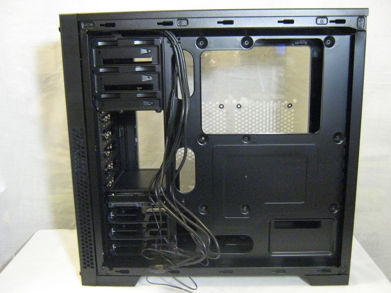

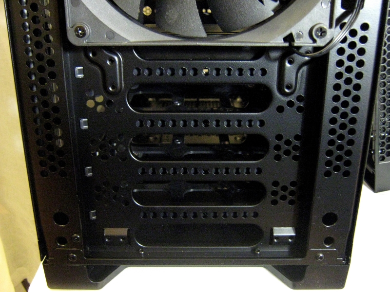

Auf der Rückseite sieht man noch einmal die Löcher und Kabelführungsmöglichkeiten. Im der oberen rechten Ecke des Gehäuses befindet sich ein kleines Loch zu Kabeldurchführung. Für Lüfter sehr gut, aber das achtpolige Kabel meines Netzteils ist leider zu kurz.

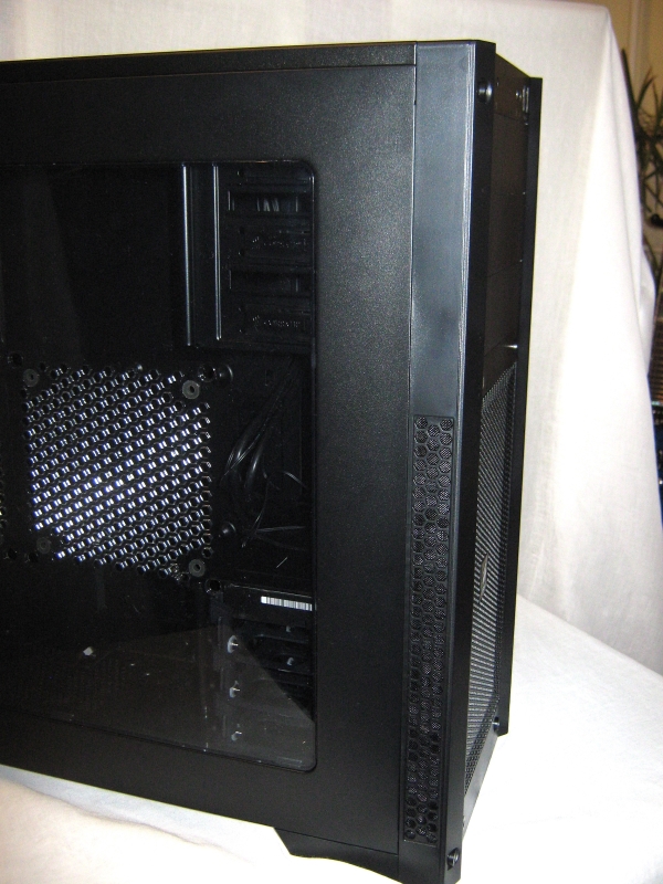

Die Mechgitter an der Frontpartie sind gut eingelassen und es gibt auch dort keine Anlass für Kritik. Die Aluminiumoptik weiss auch zu überzeugen und man erkennt erst auf dem zweiten Blick, dass es sich um Plastik handelt. Mir gefällt allerdings der Haltemechanismus der Front gar nicht! Man muss zum Abziehen und Aufstecken teils sehr viel Kraft aufwenden. Ich hatte beim ersten Mal Angst etwas kaputt zu machen. Auch die mangelnde Möglichkeit das Front Staubgitter zu entfernen ist eine bescheidenen Lösung. Die Verarbeitet ist allerdings wieder gut, sodass es sich eher um einen Design Fehler handelt.

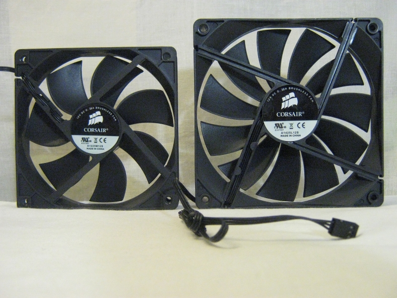

5.4 Mitgelieferte Lüfter

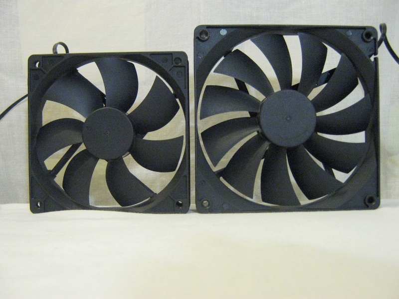

Das Corsair Carbide wurde bereits vom Werk aus mit 2 Lüftern ausgestattet. Ein 140mm ist in der Front befestigt und ein 120mm auf der Rückseite.
Somit ist schon ohne Modifikationen ein sinnvoller und warscheinlich ausreichender Luftzug im Gehäusse garantiert. Wenn man niedrigere Temperaturen oder Lautstärken erreichen möchte muss man
natürlich seperat Lüfter erwerben.
Die Beiden mit vorliegenden Exemplare geben aber kein schlechtes Bild ab. Normalerweise landen "Werkslüfter" sehr schnell in den Unweiteren meines Komponentenlagers, aber diese beiden werden garantiert noch weitere Verwendung finden. Sie sind nicht super leise aber auch auf voller Geschwindigkeit als erträglich einzustufen. Man darf natürlich nicht zu viel erwarten, teure Noiseblocker oder Be Quiets sind den Standartquirls natürlich um Weiten überlegen, aber für einen sparsamen Anwender sind diese Ventilatoren völlig in Ordnung. Der 120mm konnte sogar durch geringe Lagergeräusche bei einer 5V Spannungsversorgung überraschen, sodass er auch auf silent getrimmt werden kann. Der 140mm neigt leider in diesem Spannungsbereich zu Lagerrattern.

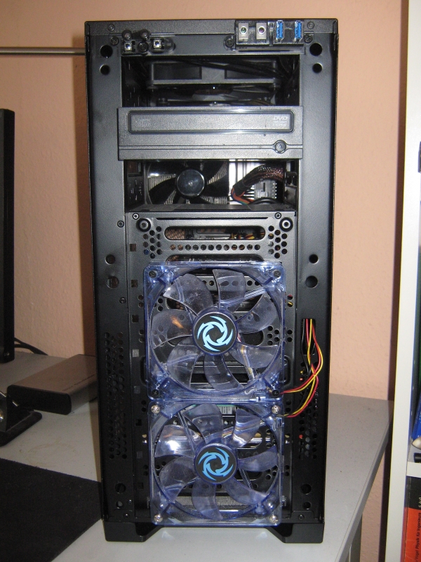

Wie man erkennen kann habe ich in der Front 2 120mm Lüfter verbaut. Die Befestigung geht sehr einfach von der Hand, da sie einfach mit langen Gewindeschrauben montiert werden.
Mit diesen, dem Gehäuse beiliegenden, Schrauben können allerdings keine Vibrationsringe zwischen Lüfter und Gehäuse angebracht werden, da diese einfach zu kurz sind.
Ich konnte aber im Baumarkt etwas längere Schrauben nachkaufen mit denen dies auch ohne Probleme von statten ging. Gut finde ich das Loch rechts, durch das ich die Lüfterkabel durchführen konnte. Im Deckel habe ich 2 140mm Lüfter angebracht, diese werden an den vorher schon erwähnten Pads festgeschraubt. Man sollte die Lüfter allerdings nicht so oft wechseln, da diese Pads sehr empfindlich sind.

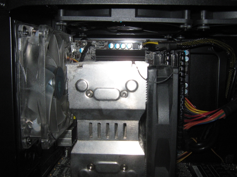

Im Inneren macht das Carbide 300R einen sehr guten Eindruck. Die Möglichkeiten für das Kabelmanagement sind wirklich gut und durchdacht. Mann kann so gut wie alle Strippen verstecken, sodass ein aufgeräumter Gesamteindruck entsteht. Nervig empfand ich das Loch links oben im Mainboardschlitten. Es ist einfach so ungünstig positioniert, dass ich meinen 8 poligen CPU Stromstecker nicht hindurchführen konnte, da das Kabel schlicht ergreifend zu kurz ist. Man braucht also noch ein Verlängerungskabel, dabei hat kein Standartkabel schon eine Länge von 60cm! Für die Lüfterkabel ist es jedoch gut, man hätte aber einen Kompromis für beide Arten von Kabeln finden können.

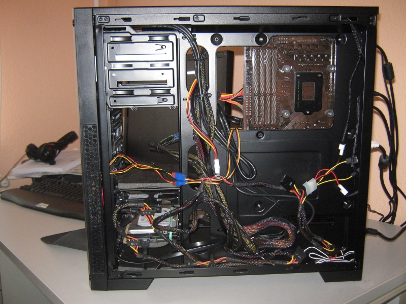

Man kann auch erkennen, dass das Loch hinter dem Mainboard sehr groß ist. Dies halte ich auch für eher schlecht, sodass das Kabelmanagement bei schmalen Mainboards, so wie meins, erschwert wird. Desweiteren verstehe ich nicht was man an der Rückseite des Arbeitsspeichers machen möchte, da es bis dorthin ragt. Gut gelöst ist allerdings die 5,25" Montage, sie ist wirklich einfach und hält gut.
Auf der Rückseite sieht man auch die Auswirkungen des großen Loches, das Kabelsortieren ist mühselig damit man keine in dem übrig gebliebenen Freiraum neben dem Mainboard sieht.
Es bildet sich ein Kabelknubbel, des auch das schließen den Seitenwand erschwert.

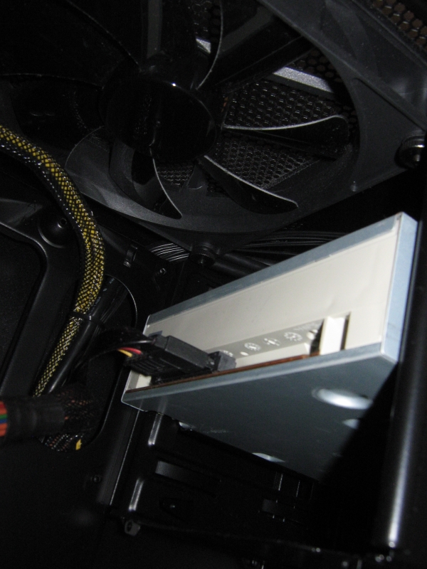

Vielleicht kann man anhand dieses Bildes den geringen Platz zwischen den Deckenlüftern und den Laufwerken erkennen. Wenn man, wie ich, die Noiseblocker Befestigung verwendet, kann man kein Laufwerk in den obersten Slot verbauen!

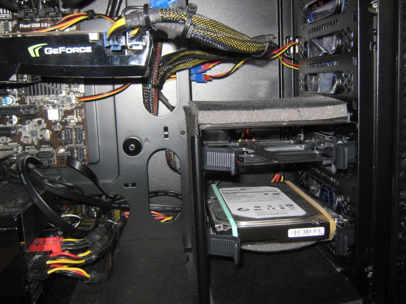

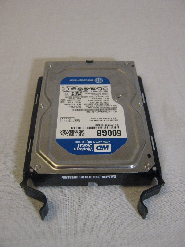

Die Festplattenmontage ist auch sehr einfach gelöst, wenn nur nicht diese Vibrationen wären. Die SSD Montage ist auch sehr simpel.
Im eingebauten Zustand, mit meiner Modifikationen, sieht das ganze dann wie folgt aus.
Die Vibrationen sind verschwunden, allerdings kann nun nich mehr so viele Laufwerke einbauen.

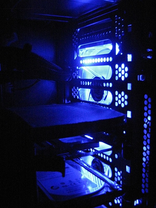

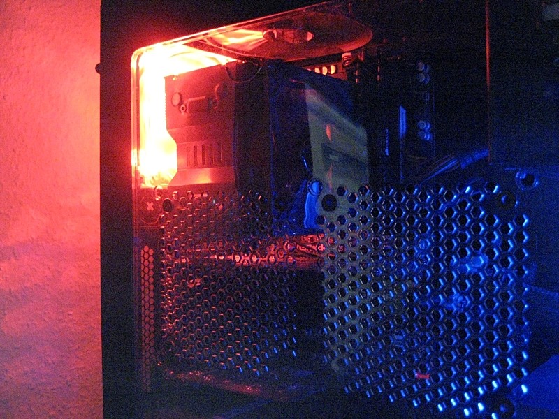

5.6 Nachtimpressionen

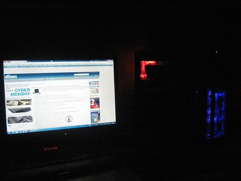

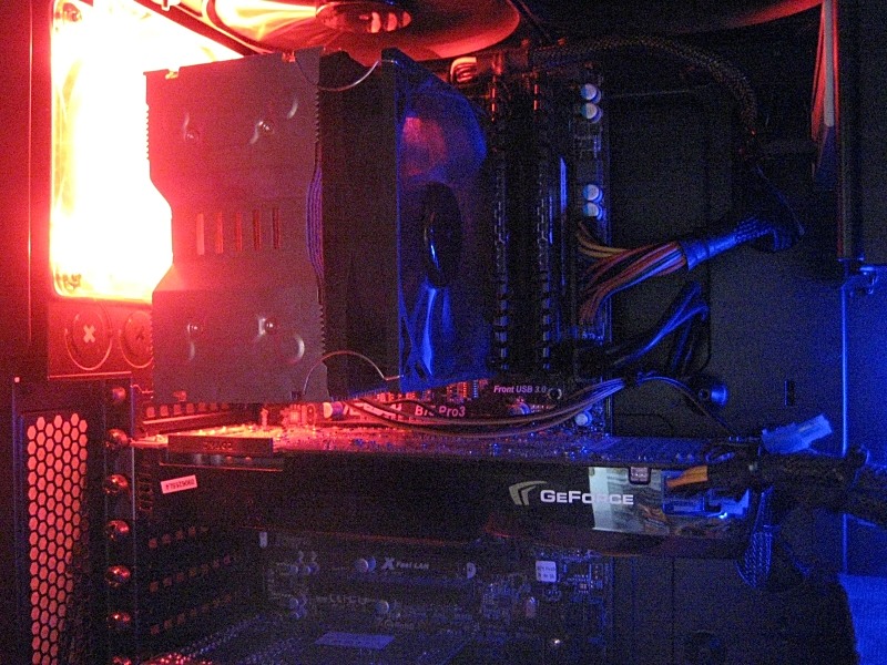

Bei einem Gehäuse mit Windowkit dürfen natürlich ein paar Aufnahmen bei Nacht nicht fehlen. Ohne große Worte möchte ich daher einfach die Bilder wirken lassen.
Bilder im Dunkeln sind leider nicht die Stärken meiner Kompaktkamera, wofür ich mich natürlich entschuldige.

- Mechgitter im Deckel
Dieses ist wabbelig und nicht sonderlich gerade, es hat leichte Beulen. Wenn man mit der Hand darüber fährt, kann man sie gut spüren. Dies schmählert dem optisch guten Eindruck.

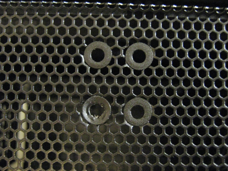

- Lüfterbefestigung im Deckel
In das Mechgitter sind Löcher gestanzt, auf denen Plastikringe aufliegen. Wenn man einen Lüfter ganz normal anschraubt sieht es aus, wie der Ring unten links. Für mich ein dicker Patzer, es macht nach einen Lüfterwechsel einen unschönen Eindruck. Wenn man beispielsweise von 12cm auf 14 cm Lüfter wechselt sehen 3 Pads so aus.

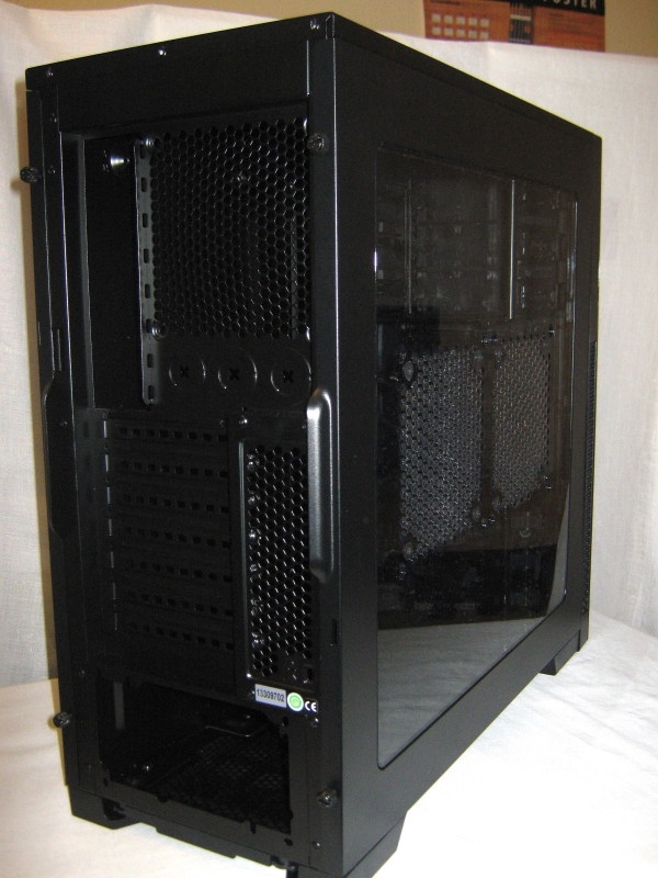

- Windowkit und Seitenwände
Das Fenster ist sehr wabbelig, es macht keinen guten Eindruck. Hinzukommt, dass die Seitenwände genau das gleiche Problem aufweisen.

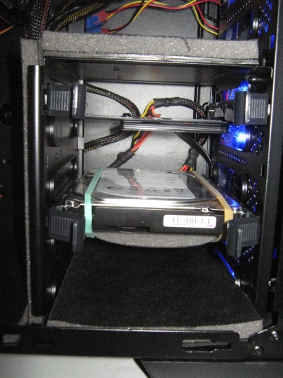

- Festplattenkäfig

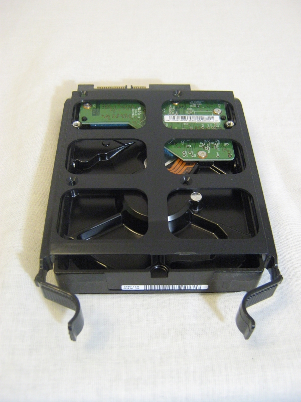

Der Festplattenkäfig ist das größte Manko des Gehäuses. Das Befestigen von Festplatten geht gut von der Hand, allerdings sind die Schlitten recht spröde, sodass mir bei einem ein Klipp abgebrochen ist. Ich habe nicht sonderlich viel Kraft aufgewendet, man muss also sehr vorsichtig sein. Für mich ein No-Go, da man Festplatten eventuell öfter wechselt.
Hinzu kommen die nervigen Vibrationen. Ich habe 3 verschiedene Festplatten getestet (Seagate M003 1TB [haben denke ich sehr viele Leute], WD Blue, Samsung Spinpoint) und alle Vibrieren so stark, dass ich den Käfig mit Dämmmatten umkleben und den Schlitten modden musste. Das ist ein echtes Ausschlusskriterium für mich.
Erst mit diesen Konstruktionen waren die Vibrationen verschwunden

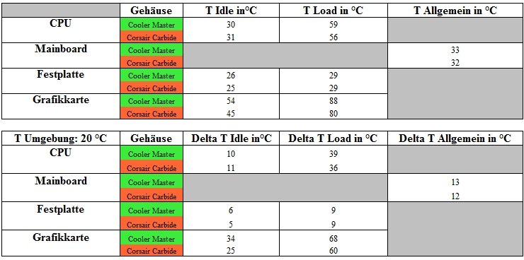

- Temperaturen

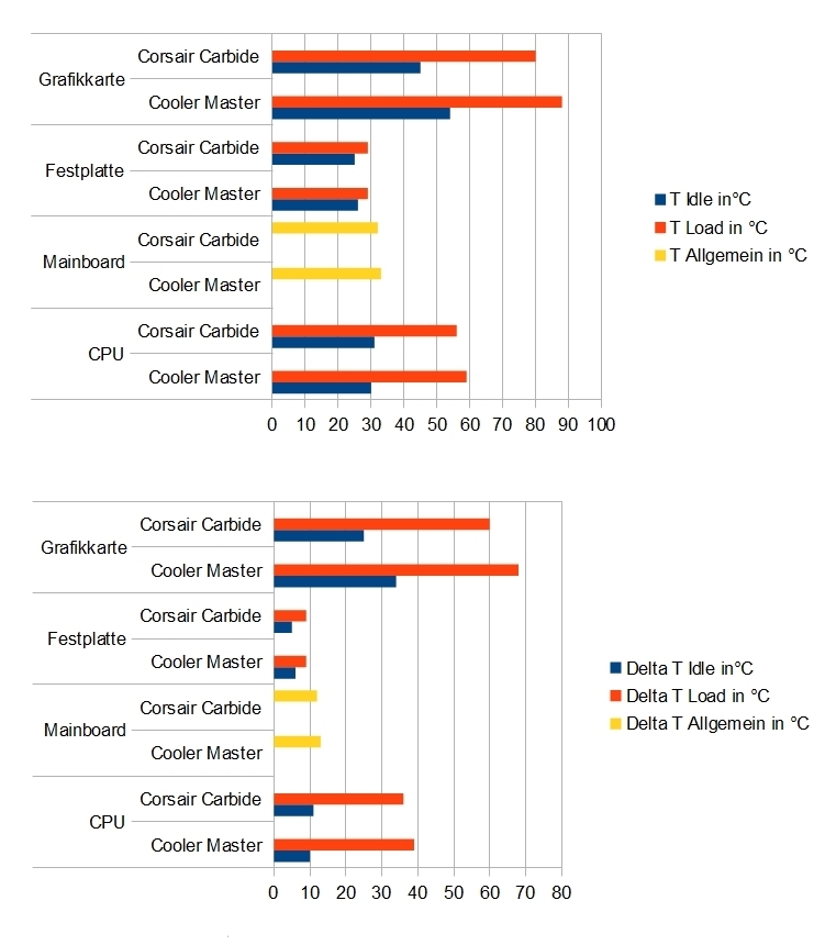

In dieser Tabelle und den Diagrammen habe ich die Temperaturen der beiden Gehäuse gegeneinander aufgetragen.
Die Umgebungstemperatur betrug in beiden Fällen 20°C, sodass die Deltarechnung denke ich auch relativ aussagekräftig ist.
Für die Load Temperaturen habe ich jeweils spezielle Tools wie zum Beispiel Prime 95 und den Heaven Benchmark laufen lassen, bis keine Temperaturänderung mehr auftrat.
Dies war im allgemeinen nach 10 bis 15 Min der Fall.
Das Corsair Carbide 300R kann durch die geringeren Temperaturen durchaus überzeugen. Diese resultieren aus den besseren Belüftungsmöglichkeiten.
Das Carbide habe ich wie folgt bestückt: 2 x 120mm in der Front, 2 x 140mm im Deckel, 120mm im Rücken.
Mein "Cooler Master" war im Gegenzug mit nur 4 120mm Lüftern bestückt, wovon nur einer in der Front verbaut war.
Aus der höheren Luftzufuhr kann man die Temperaturunterschiede erklären, jedoch war ich bei den Grafikkarten werten auch durchaus überrascht.
9°C weniger im Idle und 8°C weniger unter Last hätte ich nicht erwartet.

Da der Deckel durch das Mechgitter auch relativ offen ist und ein Windowkit schlechtere Schalldämmeigenschaften hat als eine Blechseitentür, kann man Lüfter auch besser warnehmen.
Diese empfinde ich allerdings nicht als störend. Wenn man beim Kauf seiner Komponenten und Lüfter auf Lautstärke achtet kann sicherlich ein recht leises System zusammenstellen, sofern man sich dem HDD-Käfig annimmt. Als wirklich silentfähig würde ich das Gehäuse allerdings nicht beschreiben, aber das ist schließlich auch nicht der Sinn und Zweck des Carbide. Hier geht es eher um dezente Optik gepaart mit einem Einblick in sein Rechenpferd. Wie immer gilt hier, dass man sich vom Kauf genau überlegen sollte, was man überhaupt für ein System haben möchte.
7. VerbesserungsmöglichkeitenDa der Deckel durch das Mechgitter auch relativ offen ist und ein Windowkit schlechtere Schalldämmeigenschaften hat als eine Blechseitentür, kann man Lüfter auch besser warnehmen.
Wie man schon beim Lesen feststellen konnte hat das Carbide ein paar Baustellen. Zu aller erst muss ich da das Mechgitter im Deckel nennen, dieses könnte etwas stabiler verarbeitet sein.
Ich würde mich auch wünschen, dass man den Staubfilter in der Front ausbauen könnte. Dies würde die Reinigung deutlich erleichtern. Auch die Seitenteile könnte man stabiler fertigen, damit der Schließmechanismus besser funktionieren würde. Dieses Problem haben aber viele aktuelle Gehäuse, da dünnes Blech natürlich zum Verformen neigt. Erfreulich wäre auch ein Entfernen der Lüftermontagemöglichkeiten im Windowkit, da diese die Sicht versperren und Seitenlüfter die Lüftzirkulationen im Gehäuse stören.
Akute Nachbesserung benötigt unbedingt der Festplattenkäfig. Zum Einen sind die Schlittenklackmechanismen wirklich empfindlich zum anderen vibrieren die HDD's sehr laut, wie ich sicherlich schon dutzende Male erwähnt habe. Bei einem 75€ Gehäuse kann man eigentlich eine durchdachte und gut umgesetzte Festplattenmontage erwarten, die mir vorliegende kann ich aber leider nur als Totalausfall werten!
8. FazitIch würde mich auch wünschen, dass man den Staubfilter in der Front ausbauen könnte. Dies würde die Reinigung deutlich erleichtern. Auch die Seitenteile könnte man stabiler fertigen, damit der Schließmechanismus besser funktionieren würde. Dieses Problem haben aber viele aktuelle Gehäuse, da dünnes Blech natürlich zum Verformen neigt. Erfreulich wäre auch ein Entfernen der Lüftermontagemöglichkeiten im Windowkit, da diese die Sicht versperren und Seitenlüfter die Lüftzirkulationen im Gehäuse stören.

- Überwiegend durchdachte Staubfilter

- Sehr schlechter Festplattenkäfig
- Lüftermontage verdeckt Sicht ins Innere

- Schiefes Mech im Deckel
- Lüfter Montage im Deckel schlecht
