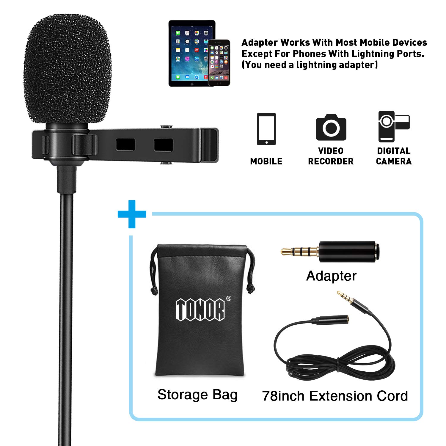

Die Tonquali ist für Voicechat perfekt, kein Hintergrundrauschen und die Stimme ist klar und deutlich.
Habe Sprachaufnahmen am PC erstellt und diese dann mit meinen alten Headsets verglichen. Da sieht man erstmal wie schlecht die anderen Dinger waren...
Das Mikro hängt momentan am Kabel des Kopfhörers auf Höhe ca. Kehlkopf.
Einen Bügel zu basteln scheint mir momentan nicht notwendig weil die Umgebungsgeräusche (Tastatur) über den festgelegten Schwellenwert in den einzelnen Programmen ( Teamspeak, Steam, usw..) relativ gut entfernt werden.
Wenn man sich das Mikro testweise vor den Mund hält und den benötigten Pegel senkt hört man von der Umgebung auch nichts aber bin da grad eher zu Faul ein Schwanenhals zu basteln :)

Zusammenfassung der Komponenten:
Tonor Lavalier Mikrofon 8,99€
TRS auf TRRS Adapter 9,90€
Sabrent USB Soundkarte 6,99€
-> ca 26€
