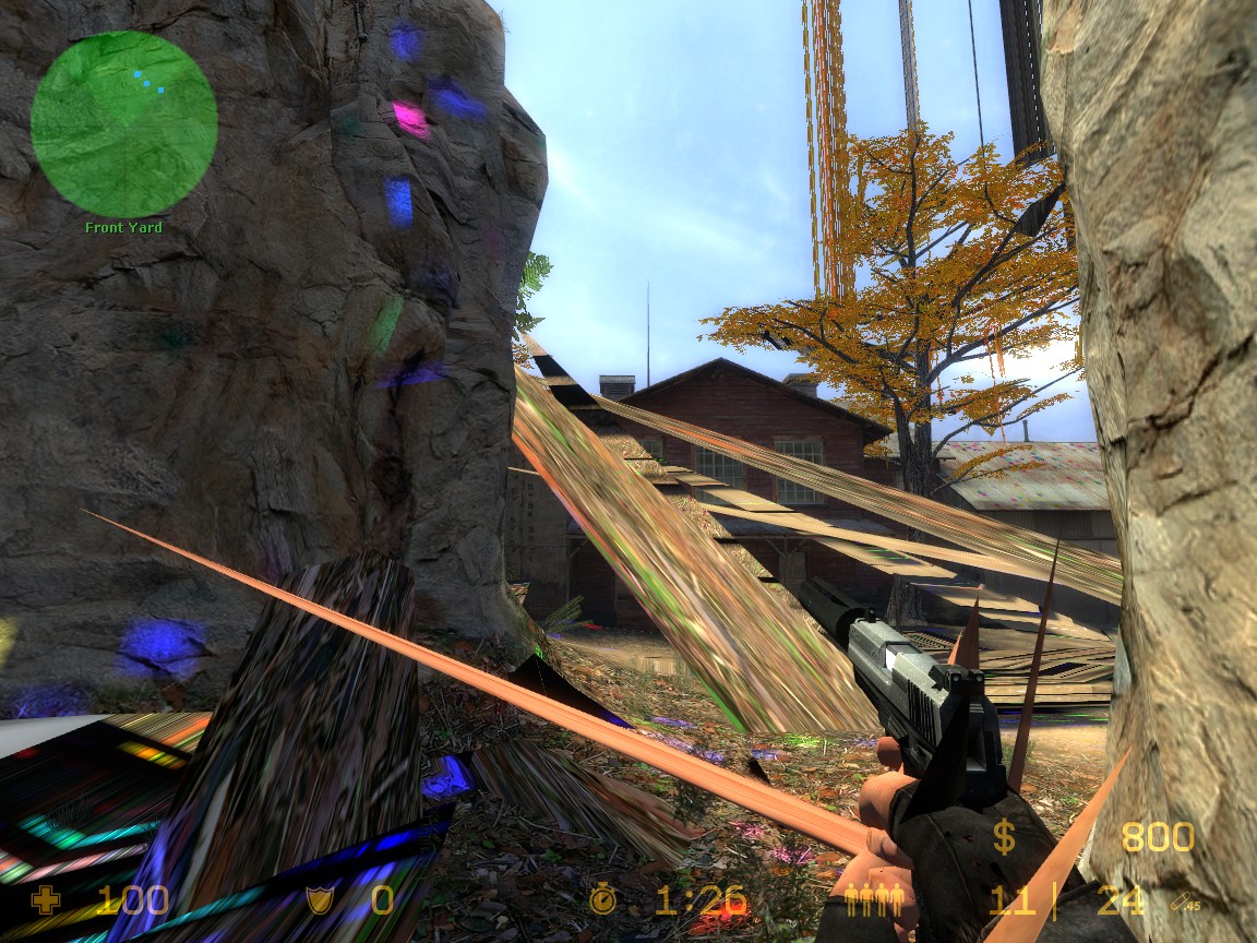

Hab mir vor 2 Jahren die Sapphire R9 270x dual x mit 2gb vram gekauft (Speicher von Hynix), damals auch komplett nen neuen Pc zusammengestellt (i5 4570, 8gb ram, Asrock h87 Fatality Performance, bequiet pure l8 530w, win 7 pro 64bit). Hab seit Kauf der Karte Artefakte in sämtlichen Spielen, egal ob ressourcenhungrig oder nicht. Diese treten auch nur sporadisch auf bzw es lässt sich kein genaues Muster erkennen. Taktung war anfangs unverändert, vor kurzem probierte ich den Stock Takt (also Sapphire Taktung GPU 1070mhz und Speicher 1400mhz, Stock 270x Taktung GPU 1050mhz und Speicher unverändert), doch auch hier Artefaktbildung .
btw mit Artefaktbildung sind Texturen gemeint, die plötzlich durchs Bild fliegen, zb:
http://www.computerbase.de/forum/attachment.php?attachmentid=339858&d=1367758543
