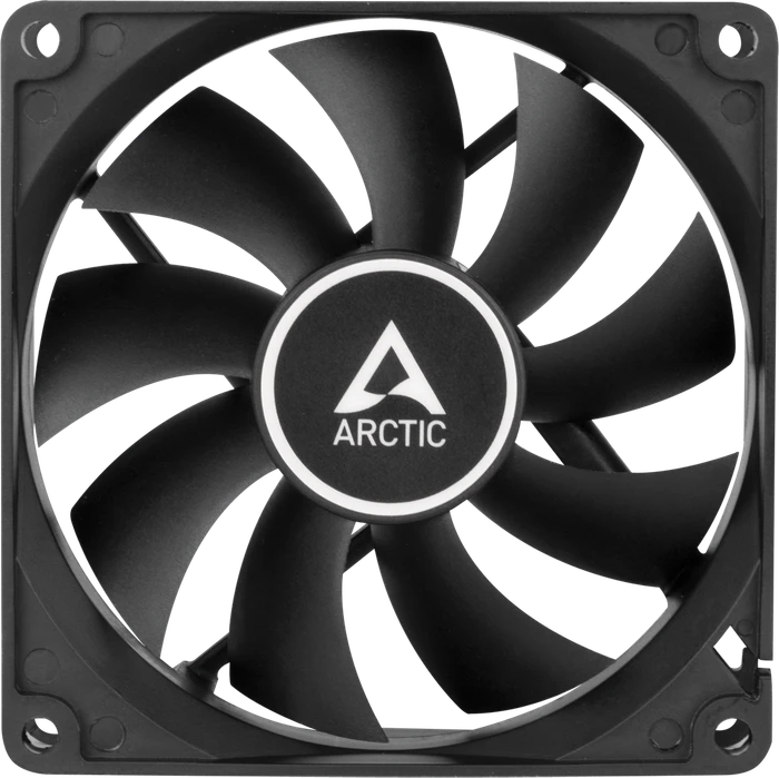

Hallo Leute,
Ich habe seit einer Woche, ein Problem mit meinen Lüfter.
Wenn der Lüfter seine Geschwindigkeit ändert, rattert er für einen Moment so komisch, was schon sehr nervig ist.
Wenn ich den Lüfter auf volle Leistung stelle, macht er das zwar nicht mehr, aber der ist dann schon ziemlich laut.
Ich habe den Lüfter ende Oktober 2022 gekauft und frage mich jetzt ob ich den reparieren kann, oder umtauschen soll, was ja schon ein bisschen stressig ist. Ich weiß auch nicht, ob ich noch alle Teile habe, wie den "Adapter" für den Intel Sockel und die Schrauben. Stellt das ein Problem beim Umtauch da?
Einen Kühlverlust habe ich noch nicht festgestellt.

CO Lüfter haben bei Arctic Kugellager. Das hat gegenüber üblichen Gleitlagern Vor- und Nachteile. Vorteil ist ein erweiterter Drehzahlbereich, weil sie sehr gut anlaufen, Nachteil ist genau das von Dir beschriebene Verhalten, sobald die Lager minimales Lagerspiel bekommen. Die Kugelgelagerten sind sehr empfindlich auf Überlastung. Die Tragfähigkeit ist erheblich geringer als bei extem unempfindlichen Gleitlagern.
Reklamieren, und/oder einfach einen Lüfter ohne CO bestellen. Bei 4,-€ mache ich keine Reklamation auf und warte wochenlang
Man kann den Lüfter bei diesen Model leider nicht einfach austauschen, so viel ich weiß.
Das ist korrekt. Der Fan ist leider Teil eines "Shroud/Covers". Und nicht einfach mit Klemmen am Kühlkörper befestigt.

Wenn Du über den Retail-Verkäufer die Reklamation abwickelst, wird der idR auf Vollständigkeit bestehen. Und eine Reklamation ablehnen. Schreib einfach mal den Support von Arctic an. Schilder dein Problem und frage nett ob man dir nicht das Plastikcover mit dem Lüfter zuschicken kann. Meiner Erfahrung nach sind die recht hilfsbereit. Vermutlich musst Du ihnen aber eine Kopie der Rechnung zukommen lassen. Sowie anfallende Portokosten tragen.

Wie Shinna schon erwähnte, wende dich am besten direkt an den Support von Arctic: https://www.arctic.de/support/herstellergarantie/
Hab bisher immer gute Erfahrung mit dem Support gemacht, die sind auch sehr fix.
Im Normalfall reicht denen im Garantiezeitraum die Rechnung, dann bekommst du den Lüfter kostenlos. Falls du keine Rechnung mehr hast, machen sie dir ein Angebot. Eine Lösung findet sich da schnell.
