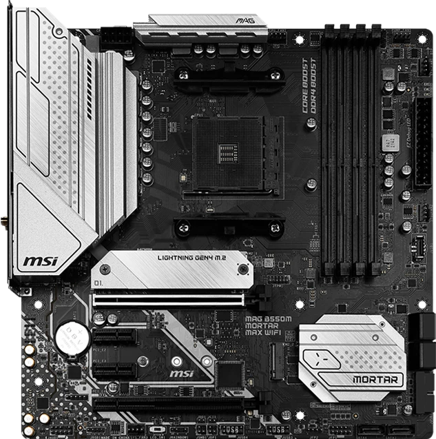

6 SATA Ports und 2x M.2 - davon 1x PCIe Gen4 x4 - OHNE jegliches Lane Sharing bei den Ports bietet zBsp. sowas
Da fällt allerdings einer der PCIe Slots weg wenn man den zweiten M.2 Slot verwendet.

Habe aktuell 2x Pcie verbaut, okay der Wlan Pcie würde beim MSI wegfallen. Im Falle von 2x M2 wäre das Board aber auch voll belegt und kein freier Pcie mehr frei - da wäre ich bei den Asrock oder Asus Boards doch flexibler.
