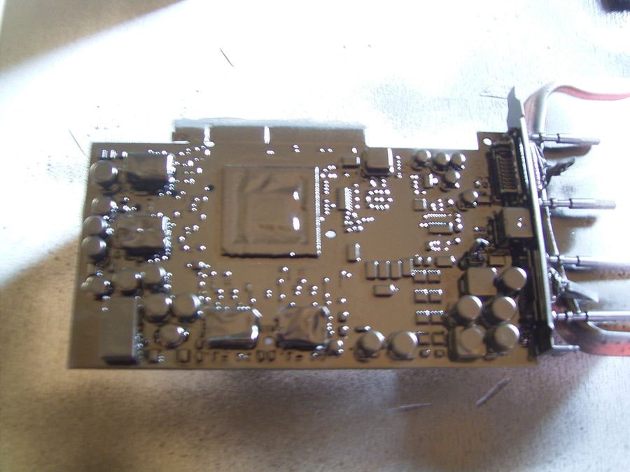

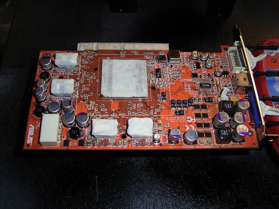

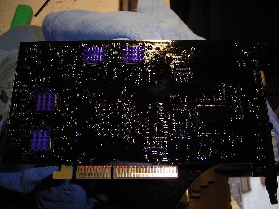

Hier noch Bilder einer Radeon 9800 XT und einer SB Live.
Das Vorgehen ist das gleiche wie beim Motherboard.
Eine Radeon 9800 XT wird schwarz.

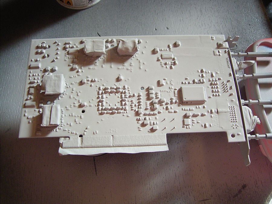

Fertig abgeklebt und versiegelt.
radeon-01-jpg.172779
Die Grundierung kommt drauf.
radeon-02-jpg.172780

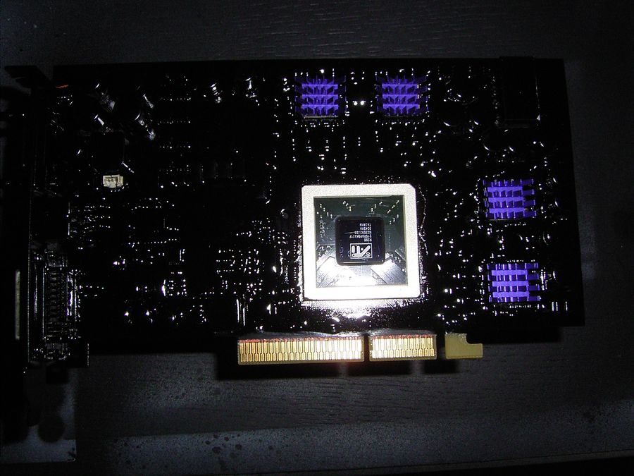

Einmal schwarz lackiert.
radeon-04-jpg.172782

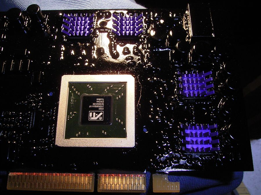

und schon wieder ausgepackt.
radeon-05-jpg.172783
radeon-06-jpg.172784
radeon-07-jpg.172785

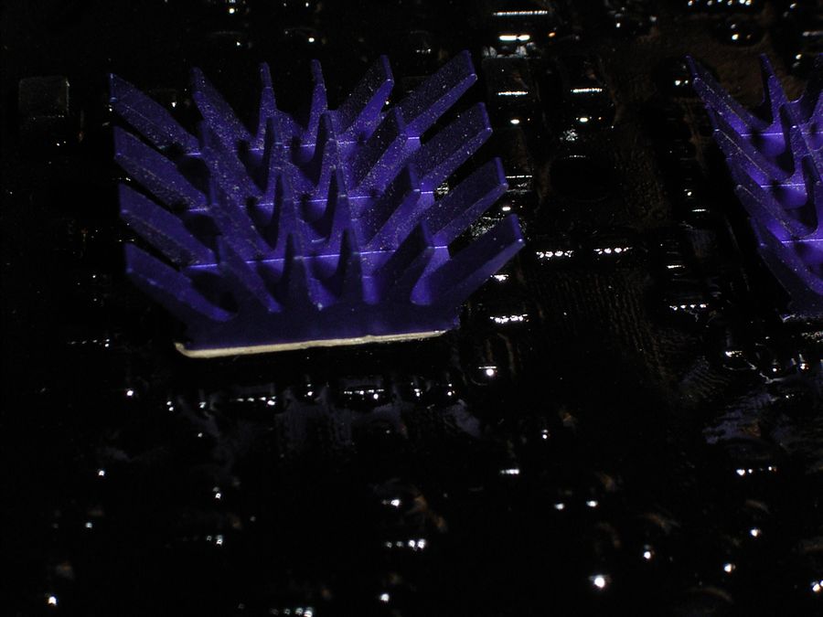

Die Kühler wurden nicht lackiert.
radeon-08-jpg.172786
Hier noch die SB Live...
... und das Ergebnis.
Eine Wifi-G Karte habe ich ebenfalls "behandelt", auch diese läuft immer noch ohne Probleme.
Ich hoffe, dieses HowTo ist einigen von euch bei der Entscheidung ob lackieren oder nicht, eine Hilfestellung gewesen.

Dann solltest du vorher aber noch besser lackieren lernen.
Viel hilft nicht viel.
Und das MB ersäuft ja schon im Lack.
Tip, fahr mal in eine Lackiererei und schau dir das an.
Trotzdem schön das sich einer an so etwas heran wagt, ohne Ahnung.
Respekt. :daumen: trotzdem täte ein bischen info vorher gut...
@Intelfan,
vielen Dank. Ist immer besser erstmal an nem alten zu üben.
@Yutshi,
auch dir meinen Dank. Viel Erfolg beim Nachmachen.
@HomenoyST,
ich habe im HowTo schon auf die Farbmenge hingewiesen, es war auch mein erster Versuch, den ich
hier vorgestellt habe. Anscheinend hast du Ahnung von der Materie, dann gib mir mal einen Tipp, wo ich UV Lack
zum Airbrushen bekomme und wie es richtig gemacht wird.
Aufgrund einer Augenerkrankung musste ich mit Sonnenbrille lackieren und habe nicht alles einwandfrei gesehen. Das es zu viel
Farbe war, ist mir schon im Nachhinein bewusst gewesen. Darum der Hinweis auf dünne Schichten.
Dies soll keine Ausrede sondern eine Erklärung der Umstände sein, da du Recht hast.
