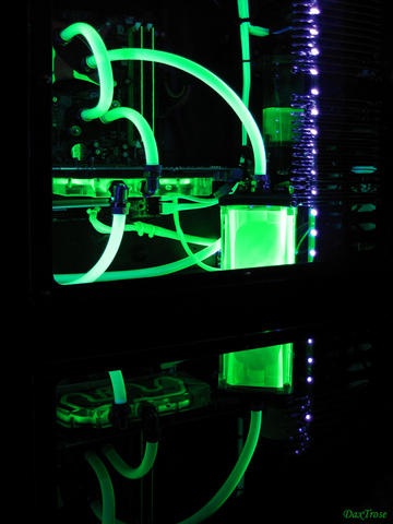

Feser One Cooling Fluid kann ich empfehlen. Hier mal im Zusammenspiel mit grünen Schläuchen. Ich hätte lieber klare Schläuche nehmen sollen, da das Feser ein sehr schönes grün hat (eher wie im alphacool GPU-Kühler) und durch die Schläuche leicht milchig/bläulich wirkt.

AW: Wasserzusatz - UV Grün
Genau sowas hab ich gesucht.. sehr gut :daumen:
Hat mir sehr gut gefallen das Bild auf der Main. Passt halt perfekt zu meinem vorhaben den PC in Grün/Schwarz zu halten.
