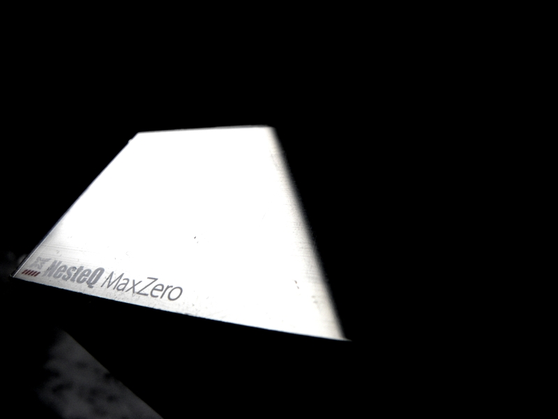

Die Optik ist zwar immer Geschmackssache, aber in diesem Fall hat es NesteQ einfach geschafft alle Geschmäcker zu vereinen.
Durch die Glasoptik und die schwarze Farbgebung wirkt das Gerät äußerst edel und robust. Die Spiegelung der Glasoberfläche setzt dem Ganzen die Krone auf und macht die MaxZero einzigartig.
Das Display - SPIEGEL :daumen:

könntest du bitte ein Foto im eingebauten Zustand machen (im Lian Li)? würd gern wissen ob es zusammen passt oder nicht

Ich verweise mal frech auf mein Tagebuch:
http://extreme.pcgameshardware.de/1720017-post163.html
Wenn das nicht reicht, sag bescheid!
Achso interessant ist noch, dass es jetzt, wo auch die Echtglasscheibe drin ist, noch viel besser aussieht, da die Scheibe auch ein bisschen spiegelt. Bilder kommen noch. Für alle, die das weiterverfolgen wollen:

AW: [Usertest] NesteQ MaxZero (Lüftersteuerung) Update Seite 3
wow, das sieht echt geil aus, nach allem was man sehen kann ist dein Case auch sehr aufgeräumt :daumen:
