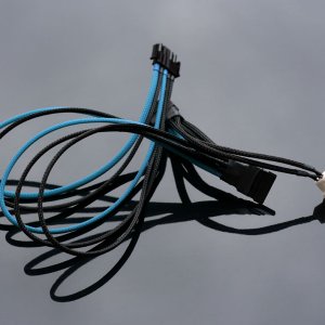

Das Lackieren, Kürzen und Sleeven vom Enermax Modu
