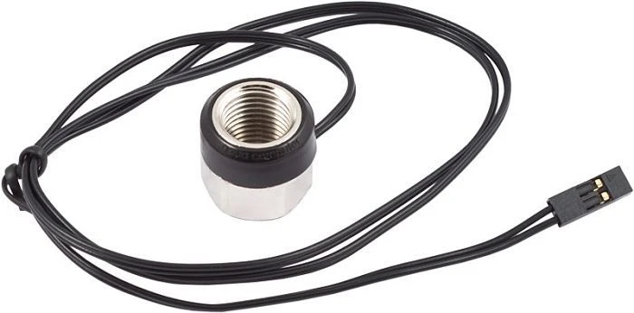

Habe mir jetzt doch noch ein Alphacool Eiszapfen Temperatursensor bestellt. Der Eiszapfen Temperatursensor kommt noch als Durchfluss zwischen letztem Radiator und dem CPU-Kühler. Im Grunde übernimmt dieser Sensor, den einen Temperatursensor was ich letztens auf dem Radiator geklebt habe.
Denn das mit dem drauf kleben war schon ganz gut, aber habe gemerkt, dass sobald meine Lüfter mit voller Drehzahl laufen, die Temperaturausgabe nicht mehr stimmt, weil dann die Temperatur des Radiators und nicht der Kühlflüssigkeit gemessen wird.
Der Sensor, der auf dem Radiator klebt, kommt wahrscheinlich in den Sensor rein, der nicht richtig misst oder in meinem anderem, denn ich momentan als Hauptsensor verbaut habe. Muss ich mir nochmals überlegen, denn der eine, der nicht richtig misst, brauche ich im Grunde gar nicht. Bei dem Hauptsensor muss ich aber auch nicht zwingend den Fühler austauschen, da er im Grunde gut misst.
Dann sollte es gut sein.

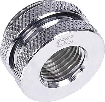

Vor einigen Jahren hatte ich aus Kostengründen Schottverschraubungen gekauft, die von einer Seite eine Tülle haben und von innen einen 1/4 Zoll Anschluss. Die sehen aber optisch nicht gut aus. Auf dem Bild (in Schwarz) ist noch mein alter Temperatursensor verbaut zu sehen.
In diesem Bereich ist Mesh verbaut und ich konnte im Kreis den Innenteil abschneiden, was zufällig mit dem Außenmaß diesem Anschluss (Schottverschraubung) mit 19 mm passte.
Habe mir jetzt von Alphacool diese Schottanschlüsse gekauft (längere Ausführung).
Kenne diese Schottverschraubungen, da ich sie bei mir bereits mehrfach verbaut habe. Die sehen optisch sehr schön aus. Der Nachteil ist aber, die haben einen Durchmesser von 21 mm und das passt mit meinem Mesh nicht mehr. Habe zwar bereits Unterlegscheiben verwendet, aber ich muss dazu welche verwenden die 21 mm Innendurchmesser haben, aber 36 mm gesamt groß sind. Habe deshalb auch extra feine gekauft, dann wird jeweils auf einer Seite eine Unterlegscheibe zum Verstärken des Mesh verwendet. Für diese Unterlegscheiben habe ich mich deshalb entschieden, da ich die Kanten nicht abgerundet haben möchte.
Aus diesem Grund habe ich mir auch die längeren Schottverschraubungen bestellt, denn dieselbe gibt es auch kürzer.
Dazu habe ich mir auch Sprühfarbe in Schwarz matt dazu bestellt.
Die Unterlegscheiben lackiere ich daher in Schwarz.
Habe noch diesen extra starken Kleber da:
Damit werde ich vielleicht die Unterlegscheiben fest auf dem Mesh verkleben. Der Vorteil dieses Klebers ist, dass er schwarz ist und gummiartig. Dieser Kleber wird die Unterlegscheiben auf dem Mesh noch zusätzlich verstärken können.

Habe heute die ersten zwei Temperatursensoren bereits geliefert bekommen.
Der Alphacool Temperatursensor sieht dadurch das er komplett vernickelt ist, sehr gut aus und auch das Kabel ist sehr hochwertig und gesleevt. Mit 50 cm ist er aber etwas kurz und so werde ich zumindest zwei dieser Kabel verlängern müssen. Der Temperatursensor von Watercool sieht auch gut aus, das Kabel ist aber schlicht gehalten. Dafür ist er mit 70 cm Länge länger. Mit diesem Sensor ist mir aber die Kabellänge nicht so wichtig, denn dort wo er verbaut wird, würde es auch mit 50 cm ausreichen.

Die zwei neuen Schottverschraubungen werde ich heute wohl nicht geliefert bekommen.
Zwar sind sie bereits unterwegs, aber noch nicht so weit, dass ich sie heute bereits geliefert bekomme.
Ist aber nicht schlimm, denn heute bekomme ich noch die neuen Unterlegscheiben und dann kann ich diese bereits vorbereiten und in Schwarz lackieren.
Die zwei Temperatursensoren die ich bereits gestern bekommen habe, sind bereits da, da ich den Rest erst nachträglich bestellt habe. Grund dazu ist, weil ich anfangs nur diese zwei Sensoren einbauen und austauschen wollte. Mit den neuen Schottverschraubungen habe ich mich daher erst später dazu entschiede. Zwar schwebt mir dieser Gedanken schon seit längerer Zeit im Kopf, habe es aber bisher immer etwas rausgezögert.
Die zwei zusätzlichen Temperatursensoren sollen auch als Abstandshalter dienen, da die neuen Schottverschraubungen keinen abstehenden Anschluss (10 mm) wie die alten beinhalteten und ich gerne meine bereits verbauten Röhren übernehmen möchte. So muss ich keine neuen Röhren anfertigen und muss auch keine Adapter mit verwenden. Denn kürzer kann ich die Röhren machen, aber nicht länger. Zumindest nicht ohne Adapter hierzu mit verwenden zu müssen.

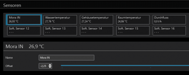

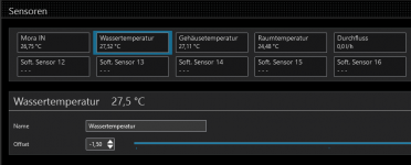

Habe die Temperatursensoren auch alle einzeln eingestellt.
Daher sind die Werte dazu einigermaßen korrekt. Geringe Abweichungen kann es aber dennoch geben.
Der highFlow Next beinhaltet die Temperatur der zwei Pumpen und vom Prozessor.
Ist also der erste Sensor nach dem Prozessor. Danach geht es der Reihe nach weiter.

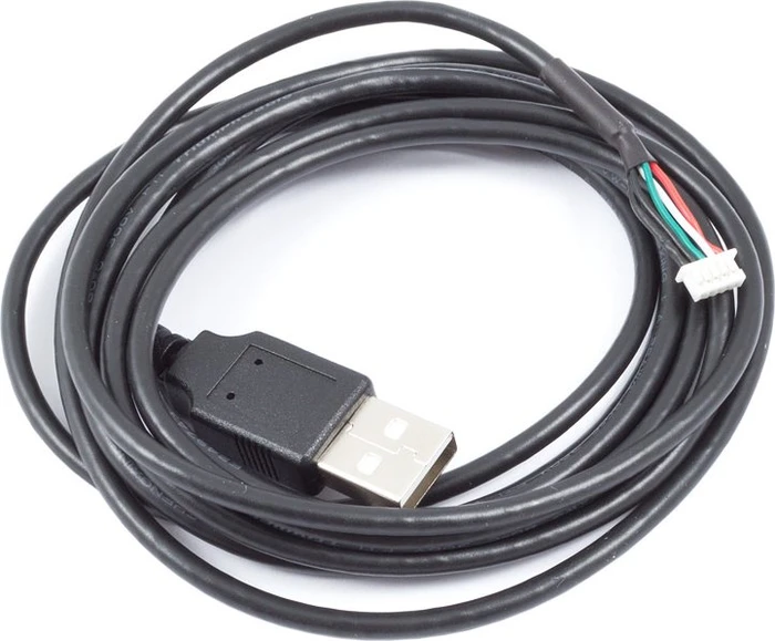

Habe mir mal 3x diese USB-Kabel bestellt.
Hintergrund ist, meine Temperatursensoren besser einstellen zu können. Damit kann ich auf ein Laptop die Aquasuite als Backup von meinem Rechner installieren und dann schließe ich jeweils ein USB-Kabel an meine Geräte dran.
Also an:
  • Quadro
  • Farbwerk 360
  • high flow Next
Hierbei darf dann mein Rechner nicht laufen und eine weile aus sein. Dadurch wird die Wassertemperatur im gesamten Loop dieselbe Temperatur anliegen haben. So kann ich dann auf die Temperatursensoren zugreifen und alle auf dieselbe Temperatur nachstellen. Um die richtige Temperatur einstellen zu können, muss ich aber auch mit meinem Thermometer an einer zuverlässigen Position, die aktuell anliegen, Wassertemperatur messen.
Die Spannungsversorgung wird dann auch mit einem externen Netzteil sichergestellt. Der Durchflusssensoren bekommt die Spannung über das USB-Kabel.
Momentan habe ich den Fühler immer in der Nähe einen Temperatursensor geklebt und so versucht die Temperatur an dieser Position zu ermitteln.
Normalerweise ist es egal, wie sich die Temperatur im Loop verhält und die meisten Leute werden sicherlich noch nicht mal prüfen, ob die Temperatur dazu überhaupt korrekt ausgegeben wird. Alle meine Temperatursensoren haben aber eine Abweichung zwischen 1 und 2 Grad +/- und größtenteils zeigen sie etwa 1-2 Grad zu viel an.
Ashampoo_Snap_Freitag, 6. Januar 2023_13h39m29s_001_.png Ashampoo_Snap_Freitag, 6. Januar 2023_13h44m01s_002_.png
Mit mehreren Temperatursensoren macht es dann keinen Sinn, wenn sie untereinander zu stark abweichen. Denn in diesem Fall wäre es sogar besser, sich gar nicht so viele Temperatursensoren zu verbauen.

Mit dem einstellen hat geklappt, aber war sehr zeitaufwendig.
Natürlich kann ich keine Temperaturabweichungen im Laufe eines Temperaturanstieges nicht ganz ausschließen, da diese Temperatursensoren nicht 100 % genau sind. Aber so konnte ich sie +/- besser einstellen. Mein Tipp... verbaut euch nicht so viele Temperatursensoren... :D
Die Datenansicht hat mir auch dabei geholfen, die Temperaturen einzustellen. Denn nach ein paar Tests musste ich immer abwarten, bis wieder eine gerade Linie angezeigt wurde und kein Temperaturanstieg oder Abstieg mehr groß zu erkennen war.
PS: Vom DFS musste ich aber nach eigenem Ermessen einstellen, da der ohne Durchfluss keine korrekte Temperatur ausgibt. Mir ist nicht bekannt wieso, aber der hat immer irgendwas um die 26-28 °C ausgegeben und die Temperatur ging sofort runter, sobald mein Rechner lief. Der DFS muss ich auch so einstellen, dass er nach dem Abschalten des Rechners mit ausgeht und ich hatte ihn auch mal so eingestellt, dass er an blieb und da war mir bereits solch eine komische Temperatur ohne Durchfluss bereits aufgefallen.

Mit meinen Sensoren hatte ich den Mora IN bereits zuvor, der komisch reagierte und der neue auch. Daher habe ich alle meine Sensoren die mit dem Loop was zu tun haben, an meinem FarbWerk 360 angeschlossen und hier hat dieser Sensor genauso reagiert. Es waren komische Temperaturbewegungen, sobald die Lüfter nicht mitliefen oder mit voller Drehzahl liefen.
Aus diesem Grund habe ich mir die Verlängerung erneut anschauen wollen und ggf. neu zusammenzulöten. Aber beim Ermitteln des Kabels, was zum Sensor führt, merkte ich dann, es ist gar nicht der Mora IN Sensor gewesen, sondern der Fühler, der im Kabelstrang im Inneren des Gehäuses angebracht ist. Denn dieser soll mir die Gehäusetemperatur messen. Dann war mir klar, wieso der so reagierte, da er direkt im Luftstrom der vorderen Lüfter angebracht ist. :D
Daher war dann klar, hatte diese beiden Temperatursensoren in der Aquasuite vertauscht. :ugly:
Habe jetzt einiges eingestellt und es sieht momentan ganz gut aus.
Je nach Last oder Drehzahl der Lüfter kommen die Temperaturen jetzt auch besser hin. Es geht aber nicht 100 % genau, da die Sensoren je nach Temperaturanstiege oder abstieg immer einen Toleranzwert haben. Wahrscheinlich geht es auch ohne digitale Temperatursensoren nicht genauer, aber das ist mir im Grunde auch nicht so wichtig.
Ich lasse sie zumindest jetzt so wie sie eingestellt sind.
Übrigens hätte ich mir zwei USB-Kabel sparen können, denn jetzt nur am Farbwerk angeschlossen hätte ich nur diesen einen USB-Kabel haben müssen. Mit dem Durchflusssensor ist ehe etwas blöd, da ich da nicht gut dran komme und dazu auch zwingend mindestens eine Pumpe mit laufen muss. Die Pumpen erzeugen aber auch eine geringe Wärme und so wäre dieser Test mit einer einheitlichen Temperatur im gesamten Loop wieder ggf. kaputt.
Zumindest kann man sich das Leben, wie man gut sehen kann, auch unnötig schwer machen. :D

Habe schon immer einige Temperatursensoren verbaut, ist daher nicht ganz so neu. Jeweils einen am Mora IN und OUT hatte ich schon immer, weil ich damals, als ich mir den Mora verbaut hatte sehen wollte, was der so ausmachen wird. Einen Temperatursensor hatte ich auch schon zuvor nach der Pumpe und vor dem 420er Radiator und der ist jetzt auch noch vorhanden. Dann hatte ich noch einen in der Aquastream Ultimate Pumpe integriert. Diesen habe ich aber nie genutzt, weil durch die Abwärme der Pumpe die Temperatur immer schwanke.
Jetzt habe ich einen integriert im neuen Durchflusssensor.
Der einzige, der jetzt extra dazu gekommen ist, ist der eine, der nach dem letzten Radiator (240) sitzt.
Aber die letzten Jahre habe ich immer nur den einen Temperatursensor nach der Pumpe beachtet und den anderen keine Beachtung mehr geschenkt. Hatte sie noch nicht mal mehr auf der Übersichtsseite mit eingerichtet. Dadurch, dass ich jetzt einiges umgebaut habe, habe ich daher nur alles etwas aktualisiert und auch optisch neu angepasst.
