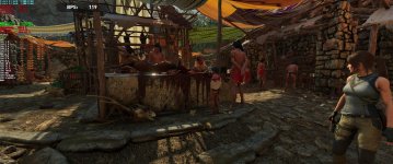

Hallo, ich habe eine rtx 3080Ti aurous die schon im idle Zustand auf 60Grad kommt und in games bis zu 85Grad mein gehäuse ist ein cosair 4000d airflow oben 2 Lüfter die nach außen Pusten und hinten der nach Außen pustet und die 3 vorne die nach ihnen pusten ich wollte fragen ob die Temperatur inordnung ist? Und manchmal hab ich so ein verzzertes Sound und es laufen dann für 1 Sekunde in Zeitlupe könnte mir jemand vielleicht bei helfen ? Mache gleich noch paar Benchmarks und füge die anschließend noch hinzu.

Wenn es geht mit afterburner die Temperaturen anzeigen lassen und einen spiele Bench laufen lassen
Die Temperaturen sind aussagekräftiger da Praxisnah
