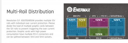

Ferner würde ich nochmals Deine Steckerbelegung am Netzteil für die Grafikkarte überprüfen. Da es sich im eine Multirail-Natzteil handelt wäre es sinnvoll, die einzelnen Schienen gleichmäßig auszulasten. Bestenfalls solltest Du nicht beide Kabel am 12V4 oder 12v3 eingesteckt haben, sondern jeweils einen Stecker der Grafikkarte an 12V3 und den anderen an 12v4.

Ich werde das alles mal versuchen ich bin mir nicht mehr sicher wo ich genau die beiden 8pin stecker angeschlossen habe...
