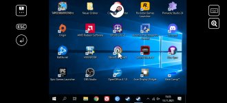

Ich habe CMOS reset durch geführt siehe da alle Fehler LEDs leuchten nicht mehr und das PC bootet wie gewohnt aber eben ohne Bild. Hier ein Screenshot vom Steam Link.
Aber ich kann es durch mein Phone Steuern natürlich sehr Ruckelig und in 340p.

Ja er bootet. Also ich kann mich am PC einloggen etc ohne Bild. Dennoch immer noch schwarzes Bild. Das PC erkennt irgendwie nicht mein graka habe Mal beim Geräte manager nach geschaut da wird nichts angezeigt. Ich vermute die graka ist am Arsch. Habe es beim bekannten auch getestet die graka ist tatsächlich defekt. Kein Bild etc.
