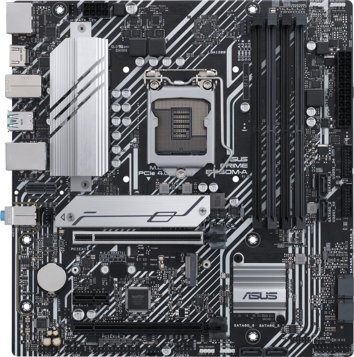

cordonbleu
Software-Overclocker(in)
= ~ 660 €

Wenn es nicht so dringend wäre, könnte man auf den Release der kleinen 12er CPU von Intel warten. Der kommende 12400(F) könnte nochmal eine Ecke schneller sein.
Der 11400(F) ist aber auch keine schlechte CPU, man könnte schauen ob man den normalen 11400 ohne F für einen guten Preis findet, dann hätte man beim Ausfall der Grafikkarte wenigstens ein Bild, weil die F Variante hat keine Grafikeinheit und kann somit kein Bild ausgeben.
Beim Board würde ich wohl etwas mehr ausgeben und das https://geizhals.de/gigabyte-b560m-aorus-pro-a2482856.html nehmen, das ist etwas besser ausgestattet
